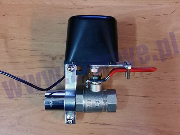

    Może Ciebie zainteresować również takie rozwiązanie
    Czy elektrozawór bistabilny z dwiema cewkami to rozwiązanie?

    Dziękuję wszystkim za odpowiedzi. Pomocne wydają mi się te mowiące o zaworach typu "latching", czyli, jeśli się nie mylę, zaworach "zatrzaskowych", oraz te mowiące o zaworach sterowanych siłownikami.
