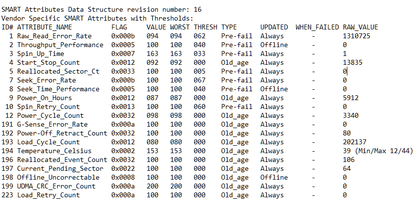

    Mam do was prośbę o interpretację SMARTa mojego dysku, ma on ok. 5 lat. Zaczął działać coraz wolniej, świeżo zainstalowana winda wczytuje się 20 minut. Skanowanie wykonałem z płytki ratunkowej programem GSmartControl. I zaznaczam że po wczytaniu płytki dostałem komunikat, że nie zamknąłem dobrze windowsa, i należałoby to najpierw zrobić, no ale prawda jest taka, że nie chciało mi się czekać aż on się wczyta i zrobiłem reset. Czy miało to wpływ na wynik SMARTa? Chyba nie?
    No to tu proszę:
    Interpretacja SMART dysku Hitachi 5k1000 - czy zerować/remapować?
    Czytałem już co nieco na ten temat i doczytałem że parametr 196 i 197 nie wróży nic dobrego, ale zatem czemu parametr 5 wynosi zero? Czy mój dysk nie ma żadnych sektorów rezerwowych, czy poprostu sam nie jest w stanie relokować sektorów?
    Konkretne pytanie brzmi:
    Czy warto zrobić zerowanie/remap czy dysk już się kompletnie nie nadaje?
    Pozdrawiam serdecznie
    Warto spróbować.

    Zamieść wynik skanu talerza z MHDD (po zerowaniu i remapie).

    W biosie nie mam opcji zmiany trybu z ahci na ide. Czy to dlatego mhdd nie czyta mi dysku?
    Tak.
