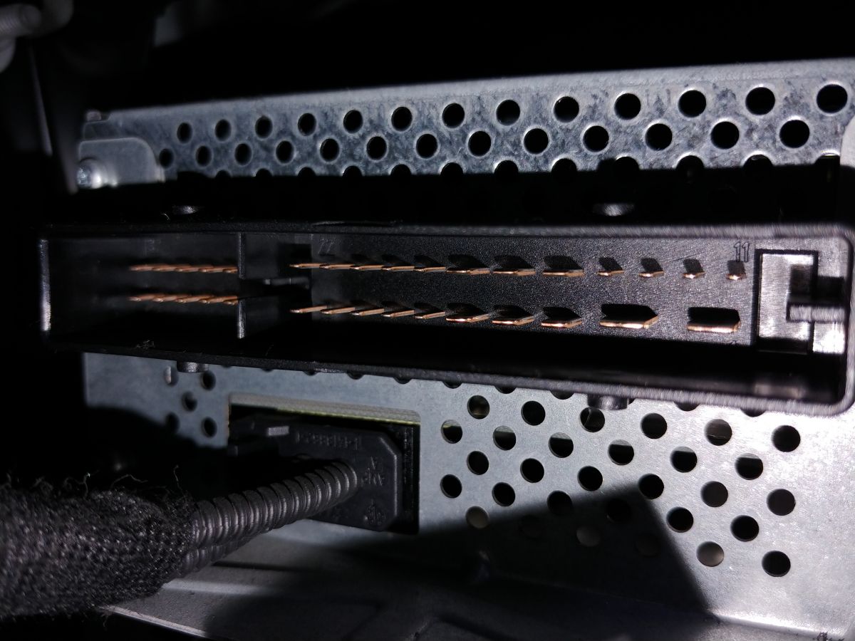

    Niestety w swoim aucie posiadam nieszczęsny system MMI 2G BASIC, i szczerze mówiąc, to mam już dość tego "tępego" systemu audio w moim aucie. Dokładniej mówiąc..... brak możliwości podłączenia jakiegokolwiek zewnętrznego źródła, brak obsługi formatu mp3 i słaba jakość odbioru stacji radiowych.
    Chciałbym to zrobić po w miarę niskich kosztach, ponieważ auto już ma trochę latek, prawdopodobnie jeszcze z rok nim pojeżdżę, więc wkładanie jakichkolwiek większych pieniędzy w system audio, nie ma sensu.
    Jak ja to widzę:
    W schowku zamiast zmieniarki, lub zamiast nawigacji (głównego urządzenia), chciałbym umieścić radio 1 din. Radio będzie musiało mieć wyciągany panel, ponieważ sam panel będzie umieszczony w tym miejscu (patrz zdjęcie), radio z panelem będzie połączone wiązką kabli (zdjęcie wzięte z internetu).
    Audi A6 C6 2006 - Podłączenie niefabrycznego radia do systemu MMI2G
    Problem jest w tym, że nie mam pojęcia jak to ogarnąć, czy w ogóle da się niefabryczne radio jakoś wczepić w ten system, jeśli tak to jaka opcja będzie najłatwiejsza. Całość na dodatek utrudniają kable optyczne (audio?), które idą od głównego urządzenia do wzmacniacza, Gdyby nie to, łatwo można byłoby się podłączyć pod głośniki.
    Udało mi się znaleźć schematy pinów głównego urządzenia i wzmacniacza. Porównując je ze zdjęciami które zrobiłem, wydaje się, że są one prawidłowe. Myślę że będą one bardzo przydatne.
    Jak Wy Panowie to widzicie? Będzie to można jakoś ogarnąć, bez większego ingerowania w system? Dodam tylko że, sterowanie radiem z poziomu kierownicy nie jest konieczne.
    Z góry dziękuje za pomoc.
    Tylko w wyjątkowym zbiegu fartownych okoliczności
    Jeśli akurat masz farta i akurat pasowną wersję systemu, to ta instrukcja może mieć zastosowanie:
    http://mr-fix.pl/wpis/mmi-2g-aktywacja-aux-in/
    instrukcja jest dla uzyskania wejścia AUX wybieralnego z menu, jak się uprzesz to i radio możesz w ten sposób podłączyć (ale takie, które ma wyjście sygnałowe chinch - RCA)
    Przy czym i tak będzie potrzebny ktoś z komputerem diagnostycznym.
    Raczej już ingerując
    "Zwykłe" radio 1 din ma szansę zadziałać, ale naturalnie nie będzie współpracowało z resztą systemu, najpewniej także diagnostyka będzie sypać błędami radia.
    To nie tylko audio, to wszystkie dane krążące między modułami.
    Dodatkowo, wymontowując element systemu, trzeba zastąpić go pętlą światłowodową, magistrala idzie "w koło" i to szeregowo, wypniesz radio/czytnik nawigacji i sypnie się wszystko, co było dalej.
    w zasadzie musiałbyś pozostawić oryginalny moduł podłączony, "ukraść" z kostki jedynie linie sygnałowe / głośnikowe (zależnie od Twojej instalacji oryginalnej), dorzucić do radia zasilanie i antenę.
    I trzymać kciuki, żeby to w ten sposób zadziałało.
    Pinouty złączek mogą być różne zależnie od oryginalnej konfiguracji.
    UWAGA. wg pinoutu który znalazłeś wynika, że z oryginalnej jednostki masz dwa rodzaje wyjść audio:
    na przód bezpośrednie zasilanie głośników
    na tył wyjście liniowe (sygnał) dla wzmacniacza
    Także radio powinno także mieć liniowe wyjścia na tył (często zwykłe chinch - RCA)

    Sedici16 napisał:
    Gdzie pobrac sygnal z przednich glosnikow (mam wersje mmi z glosnikami tylko z przodu) z radia/odtwarzacza cd w schowku?
    Zasadniczo w pierwszym poście kolega zamieścił obrazek z pinoutem z jednostki sterującej. Kolorków nie ma, ale po miejscach w kostce chyba dojdziesz, który przewód u Ciebie odpowiedzialny jest za co.
    Sedici16 napisał:
    Wzmacniacz polaczyc przez hi input??
    Jeśli sygnał weźmiesz z wyjścia na przednie głośniki, to tak. Jeśli sygnał weźmiesz z sekcji C złącza, to nie, sygnał na tył jest liniowy, nie głośnikowy.
