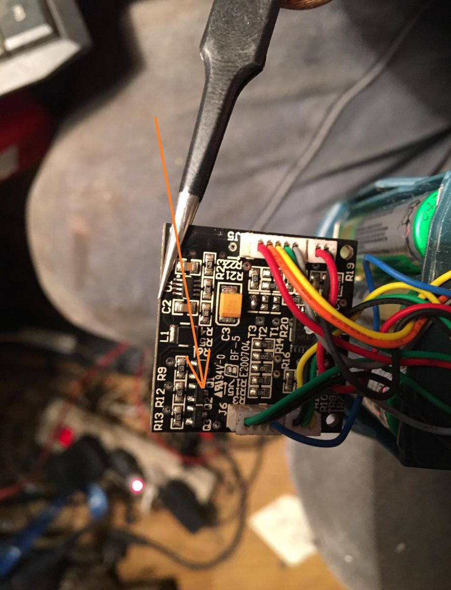

    Jakiś czas temu zepsuł mi się laser krzyżowy firmy Bosch, a dokładniej nie świeciła linia pozioma.
    Dałem go koledze do naprawy, stwierdził uszkodzenie tranzystora. Problem się pojawił kiedy chciał kupić taki sam tranzystor.
    Nie mógł go nigdzie znaleźć,a ja nie znam się na elektronice dlatego proszę o pomoc w doborze zamiennika.
    Tranzystor wygląda tak:
    Dobór tranzystora o oznaczeniu 303 do lasera Bosch GLL 2-10
    Dobór tranzystora o oznaczeniu 303 do lasera Bosch GLL 2-10 Dobór tranzystora o oznaczeniu 303 do lasera Bosch GLL 2-10

    To może być FDV303n

    Miałem identyczny element i był to regulator ldo na 3.3v a nie tranzystor, ale niejednemu psu na imię Burek, więc u Ciebie może być to lub tamto, lub jeszcze coś innego.
    Zbadaj otoczenie tego elementu to może się coś wyjaśni.
