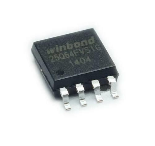

✨ Użytkownik wymienił pamięć SPI flash (U7 25Q64) w telewizorze MANTA LED5003, jednak urządzenie nadal nie uruchamia się, zatrzymując się na logo. W odpowiedziach zasugerowano sprawdzenie wersji wsadu, formatu USB, a także napięcia na pinie U2. Wskazano, że pamięć musi być typu GD, ponieważ Manta nie akceptuje innych. Użytkownik zauważył, że po wgraniu pliku logo wyświetla się do góry nogami. Dodatkowo, zasugerowano sprawdzenie oporników w dzielniku oraz ewentualne uszkodzenie gniazda CI, które może powodować boot-loop.
