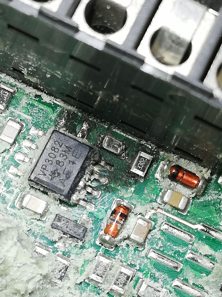

    Witam. Kolego Korystor u mnie po oczyszczeniu płytki z żywicy widać upalone elementy na załączonym obrazku. Czy u Ciebie trzeba było wymienić podobne elementy? Jeśli tak to czy mógłbyś mi podpowiedzieć jakie to były elementy? Na jednym z nich brak oznaczeń. Nagrzewnica VTS Volcano VR3EC - nie pracuje silnik wentylatora
    Opornik to 2k. Niestety w tym miejscu nic nie wymieniałem. Została mi jedna płyta której już nie naprawiłem. Uszkodzony był sterownik IGBT IRAM535 ale po wymianie na nowy nie było efektu, jedynie inne dziwne zachowania, silnik nie ruszył a po dłuższym czasie pozostawionym pod napięciem wywaliło mi układ koło transformatorka przetwornicy ponieważ ponownie nastąpiło uszkodzenie IRAM535 i dałem sobie spokój, tzn. pracuje nad własnym sterowaniem. Jedną nową końcówkę IRAM mam jak chcesz ale nie mam pewności co do nich choć przed wlutowaniem wykonałem większość podstawowych pomiarów tej końcówki w porównaniu ze starą i wszystko się zgadzało.

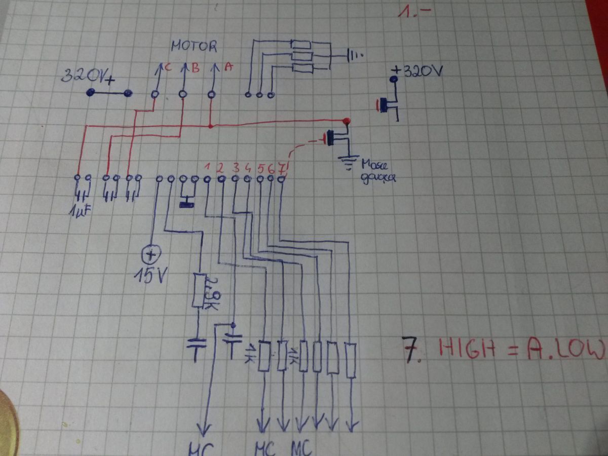

    Tutaj częściowe zapiski połączeń w koło IRAM.
