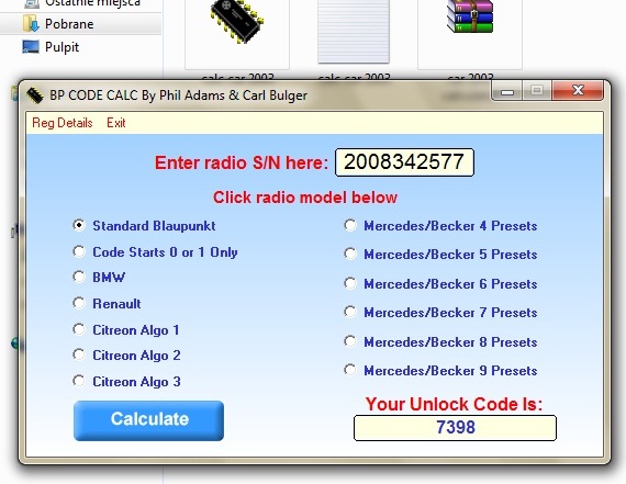

    Witam Kupiłem kilka dni temu opla corse z 2001r. Radio nie działa, nie mam kodu ani ten co mi sprzedawał. Proszę o pomoc. Wyświetla się SAFE. Jakaś instrukcja, kody, cokolwiek, z góry dziękuje. Pozdrawiam

    Samo trzymanie załączonego radia nic nie da . W tych radiach przy załączonych dwu zasilaniach należy przytrzymać klawisz AS i załączyć radio . Wtedy dopiero pojawi się 1000 i można wczytać kod jak się wie jaki to kod .

    I jeśli ten sposób nie zadziała to szukamy uszkodzenia - najbardziej typowe: brak napięcia po stacyjce ale również uszkodzony wsad procesora HC05.
    Po drugie - kod do tego radia można uzyskać po numerze seryjnym - w sieci, nawet chyba za darmo, lub bawiąc się w czytanie procesora, co, mimo dwudziestu kilku lat od pojawienia się radii Opla opartych o 68HC05B i dużej ilości materiałów w sieci na ich temat, jest pewnym wyzwaniem dla osoby nie tylko początkującej.
    Potwierdzam.
    Aby odczytać kod z HC05, trzeba posiadać wiedzę oraz odpowiednie "narzędzia".
    W przypadku tego, jednego radia, byłaby to: "sztuka dla jednej sztuki".
    O ile nikt nie "gmerał" w procesorze i wsad jest oryginalny, kod radia można wygenerować po numerach seryjnych.
    • Blaupunkt car 2003 - Wyswietla sie napis SAFE , nie mam kodu, auto z 2001r Przykład.jpg (81.8 KB) Musisz być zalogowany, aby pobrać ten załącznik.
    • calc car 2003.txt (442 Bajtów) Musisz być zalogowany, aby pobrać ten załącznik.
