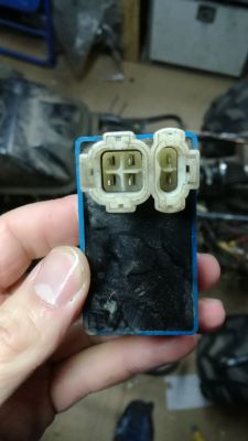

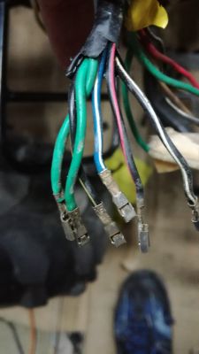

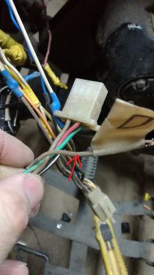

    Wita serdecnie mam pare pytań odnośnie instalacji którą naprawiałem bo była popalona.
    Został mi jeden kabel który nie wiem gdzie podłączyć (przewody idą bezpośrednio z stacyjki) Quad Bashan 200 - Podłączenie kabli i przerywacza kierunkowskazów

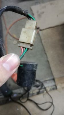

    Drugie pytanie mam odnośnie przerywacza kierunkowskazów, chyba tak sie to nazywa.
    Wiem gdzie podłaczyć zielony, nie wiem gdzie dwa pozostałe

    Trzecie pytanie mam taki moduł CDI Quad Bashan 200 - Podłączenie kabli i przerywacza kierunkowskazów
    rozwaliły się kostki i zotały gołe kable, jak podłączyć je do CDI? Quad Bashan 200 - Podłączenie kabli i przerywacza kierunkowskazów
    Jeszcze jedno pytnie bo nie mam założonego bezpienika między instalacją a akumulatorem, ile amperowy powinienem założyć ??
    Dzięki za podpowiedzi

    Podłączyłem wszystko I jest w miare oki, quad odpala, lucznik dziala, jedynie światła dalej nie działają.
    Czy dobrze rozumiem z magneta żòłtym przewodem idzie prąd zmienny do regulatora, z regulatora prąd stały idzie do stacyjki , z stacyjki po przekręceniu I odpaleniu idzie innym przewodem 12v I to jest ten przewod który ma iść przez przełącznik do lampy ? A drugi przewód zielony z lampy do masy

    Szary kabel to 12v po przekręceniu stacyjki.
    Przerywacz wywaliłem, nie będzie kierunków.
    Problem ze światłami rozwiązany prawdopodobnie przełącznik świateł robił zwarcie i wywalało bezpiecznik, dałem zwykły przełącznik I puściłem osobne kable do światła jazdy dziennej I tyle mi wystarczy.
