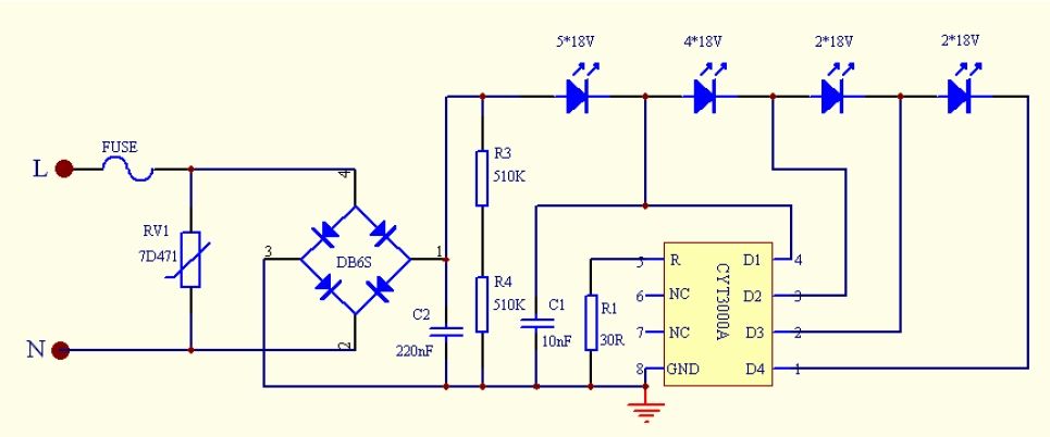

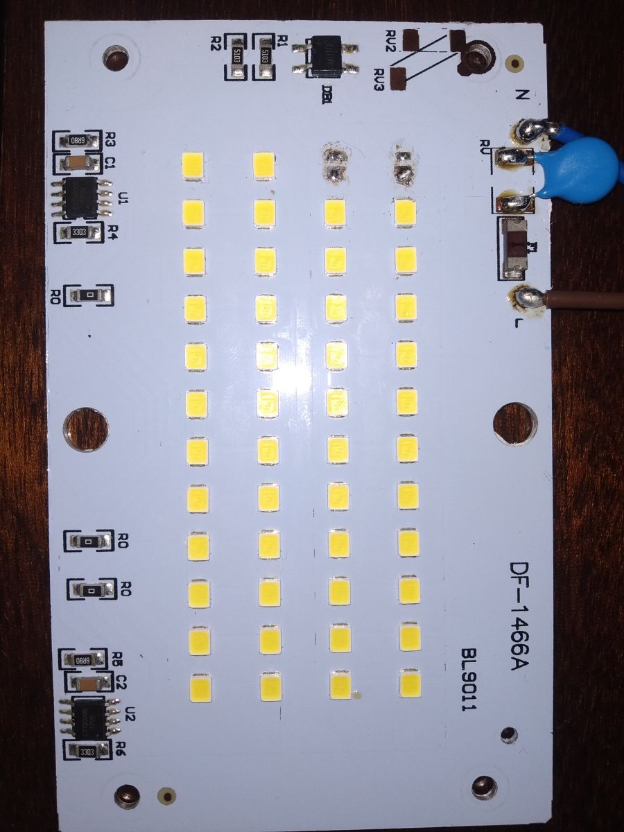

    Witam. mam zepsuty naświetlacz, w którym dwie diody uległy zepsuciu. Nigdzie nie mogę znaleźć ich parametrów, aby zastąpić je odpowiednią diodą lub rezystorem. Z pomiarami też jest problem, ponieważ diody są jakoś dziwnie połączone i na niektórych jest inne napięcie stałe, za to zmiennego jest 10V, a na jeszcze innych stałego 8V i zmiennego 2V i nie wiem jak to interpretować. Mierzyłem przy wlutowanym rezystorze 100Ohm w miejsce spalonej diody. Symbole na płytce nic nie mówią. Naświetlacz LED ld-ilux 30w-64 jakie parametry diod.
    W tym wykonaniu naświetlacza. przy zasilaniu z sieci napięcie na diodach jest tętniące, dlatego dużo nie wywnioskujesz z pomiarów napięcia multimetrem. Już lepsze by było zobaczenie na oscyloskopie ale z powodu tego że moduł jest prosto zasilany z sieci to zdecydowanie odpada ze względów bezpieczeństwa.

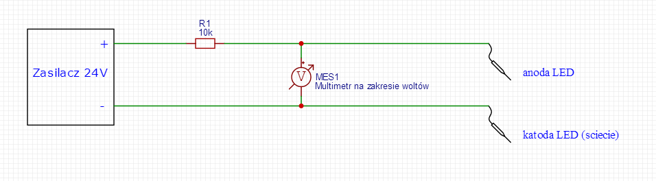

    Ale jest inny wygodny sposób. Potrzeba jakiegoś zasilacza prądu stałego obojętnie jaki, gdzieś np. 24V albo coś w okolicy. Byle większe napięcie od spodziewanej wartości dla diod. Na wyjściu zasilacza, np. plusie dajesz opornik gdzieś ok. 10kom. Przykładasz to na kolejne diody (minus na diodzie to małe ścięcie na rogu) mierząc równocześnie napięcie na diodzie. Wtedy masz jednocześnie sprawdzoną pojedynczą diodę bo widzisz czy świeci a z drugiej strony masz przybliżenie napięcia przewodzenia czyli określenie typu. Widzę że są tam diody wieloczipowe ale trudno określić na oko czy to wersja 6V, 9V, 15V i czy wszystkie są jednakowe. Bo spotkałem też naświetlacze gdzie były trochę zmieszane typami.
    Prąd testowy w tej metodzie jest sporo mniejszy niż prąd w normalnych warunkach użytkowania, dlatego napięcie zmierzone na diodzie przy tym prądzie będzie nieco niższe niż nominalne (powiedzmy 7,5V dla diody 9V). Ale nie ma to jakiegoś znaczenia. Istotne jest czy jakieś pojedyncze diody (szczególnie w obszarze gdzie obok siebie były już całkiem uszkodzone, czyli strefa przegrzania) nie mają dużego odchylenia napięcia od reszty, bo może to wskazywać że taka dioda niedługo też padnie.
    Najlepiej może zestawić sobie prowizorycznie taki układ jeśli diod masz do testu więcej:

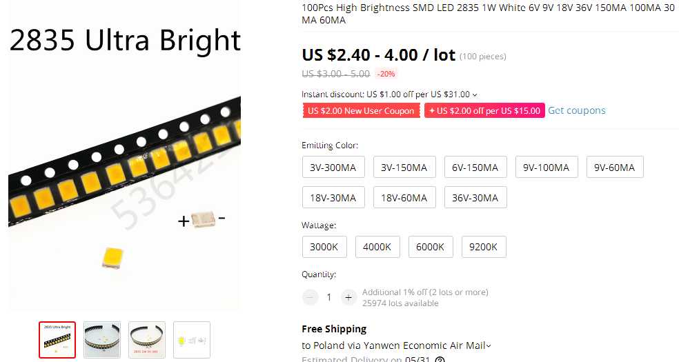

    Taki nieoficjalny typoszereg ledów w obudowie 2835 to 3-6-9-18-36V (osobiście natknąłem się też na diody 15V):
    Dlatego 12V to w tej metodzie może być zbyt mało. Tym bardziej że to konstrukcja gdzie szeregi diod są zasilane prosto z sieci gdzie trzeba duże napięcia "wytracić" i prawdopodobieństwo trafienia na typy np. 18V jest spore.

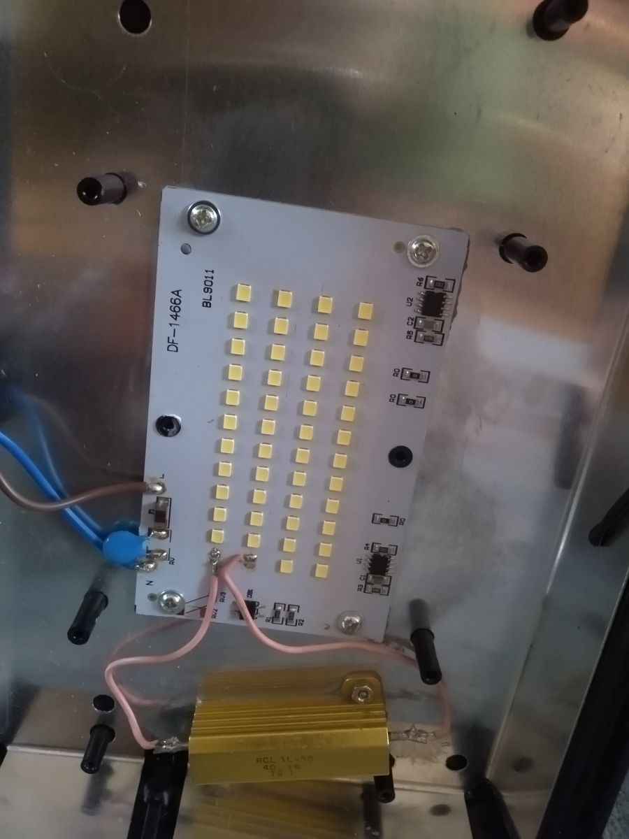

    Wlutowałem rezystor drutowy, jednak grzeje się on do 95°C. Do jakiej temperatury może maksymalnie pracować? Przykręciłem go z pastą do radiatora, może powinien mieć lepsze chłodzenie, czy może taka temperatura jest ok?

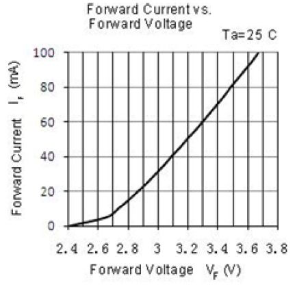

    Pomiar pojedynczej diody LED w warunkach kiedy płynie prąd dużo niższy niż prąd pracy (np. przy pojedynczych miliamperach, jak w metodzie z opornikiem) daje właśnie wyniki pomiaru gdzieś w pobliżu 2,5V na diodę. Wynika to ogólnie z jej charakterystyki (tu przykładowa pierwsza lepsza):

    Z drugiej strony, handlowe określenie diody "9V" jako elementu w obudowie, jest pewnym uproszczeniem, bo eksploatacyjne napięcie na pojedynczych diodach może być różne np. 3-3,6V, zależnie od technologii, ale generalnie typ "9V" określa że w obudowie są trzy elementarne diody.
    Te oporniki mają górna temperaturę pracy zwykle koło 275°C. Dlatego nic mu się złego nie dzieje (wcześniej stopi się cyna lucie).
    Tyle że osobiście niepokoi mnie że masz coś dużą stratę mocy na tym rezystorze skoro zastępujesz tym opornikiem tylko dwie LED o nominalnej mocy po ok. 1W lub mniej bo tyle mają te elementy w obudowie 2835.
    Możliwe też że w tym akurat rozwiązaniu (czyli kluczowane grup diod prosto z napięcia sieci), nie da się prosto zamienić diody opornikiem bo diody mają pewien próg napięciowy, poniżej którego nie przewodzą a oporniki nie mają tej specyfiki i mogą tu koncepcyjnie nie pasować.
    Tak że raczej jednak tu bym starał się wymienić uszkodzone LEDy na jakieś sprawne.

    Jeszcze taka uwaga. Jeśli awaria dotyczyła kilku LEDów skupionych w małym obszarze, to jest dość prawdopodobne że Chińczyk dając pastę między płytkę a radiator ominął to miejsce i jest tam pustka. Konsekwencją jest że płytka ma tam wyższą temperaturę i dlatego tam padają diody. Często spotykam takie przypadki (albo np. nie dokręcenie śrubek itp.), dlatego po wymianie uzupełniam pastę lub ją wymieniam dla pewności.

    A tu w Twoim wypadku, mamy "patentową" metodę dynamicznego przełączania łańcuchów diod wraz z chwilowym napięciem sieci, gdzie układ "nie wie" jakie jest w danej chwili napięcie z sieci i kluczuje źródła prądowe coś tam "wnioskując" z prądów i napięć na swoich końcówkach.
