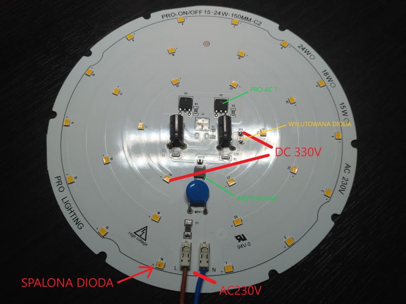

    Witam, mam problem z doborem przepalonej diody w lampie,
    napięcie DC na wyjściu zasilania led wynosi 330v, dzieląc przez ich ilość (28) mam 11,79v. dobrze kombinuje?
    I jeszcze dwie kwestie:
    -czy będzie jakiś spadek napięcia w zasilaniu DC który powinienem wziąć pod uwagę?
    -co z mocą diody?
    Dobór diody do lampy LED: napięcie DC 330v, 28 diod, spadek napięcia, moc diody

    Źle kolega liczy. Diody są zasilane prądowo, tzn. przy sprawnym łańcuchu diod prąd LED jest ograniczany przez zasilacz. Przy niesprawnych diodach może być na nich pełne napięcie sieci. Po tym jak zacznie płynąć prąd napięcie spadnie do wartości wynikającej z ilości diod i spadku napięcia na każdej w czasie jego przewodzenia. Diody COB mogą się składać od razu z wielu diod połączonych szeregowo, więc na nich napięcie będzie wyższe niż na pojedynczej diodzie, ale to wszytko jest opisane w katalogach producentów.

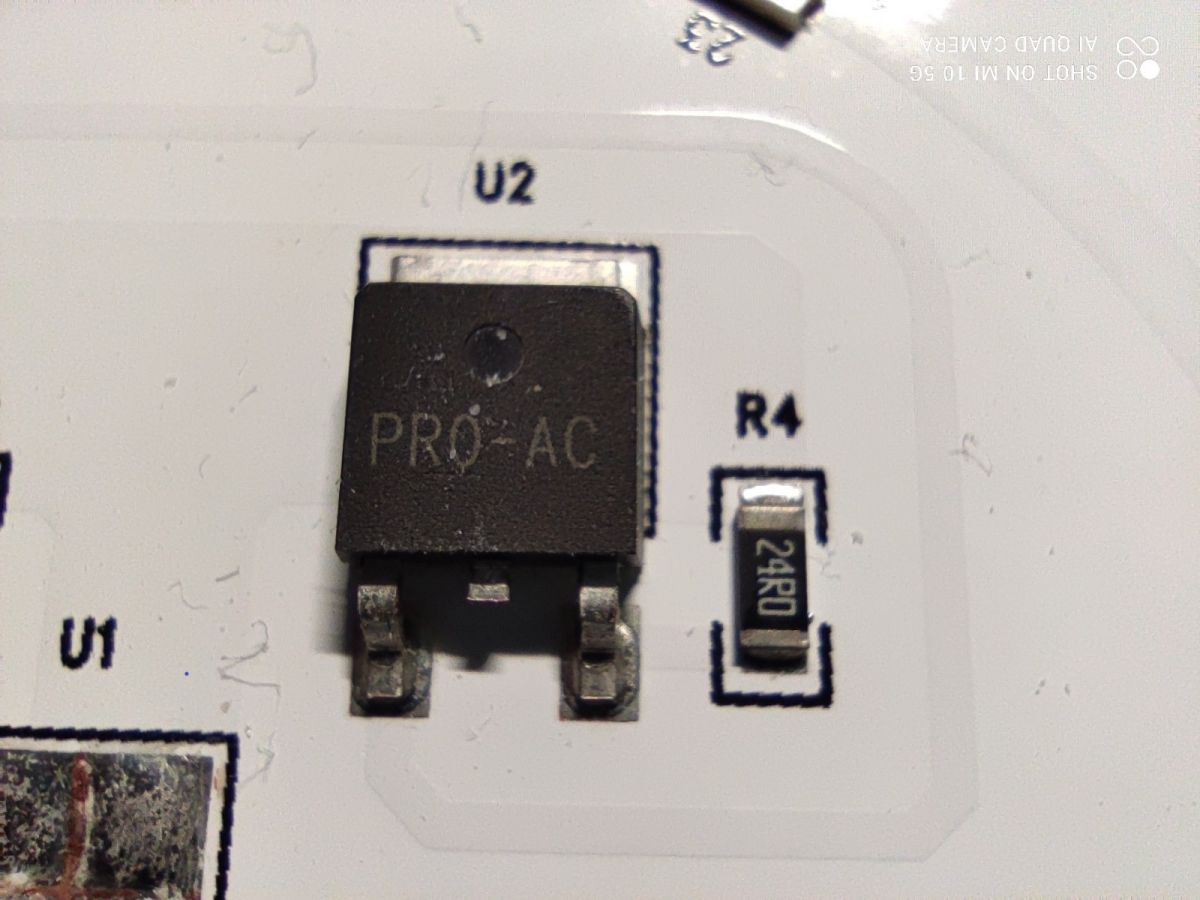

    Czyli mam rozumieć, że ten element odpowiada za prąd?
    Niestety, jego oznaczenie nie pozwala na znalezienie karty katalogowej, proszę o podpowiedź, co to może być. Co mogę zrobić dalej, by znaleźć parametry diody?

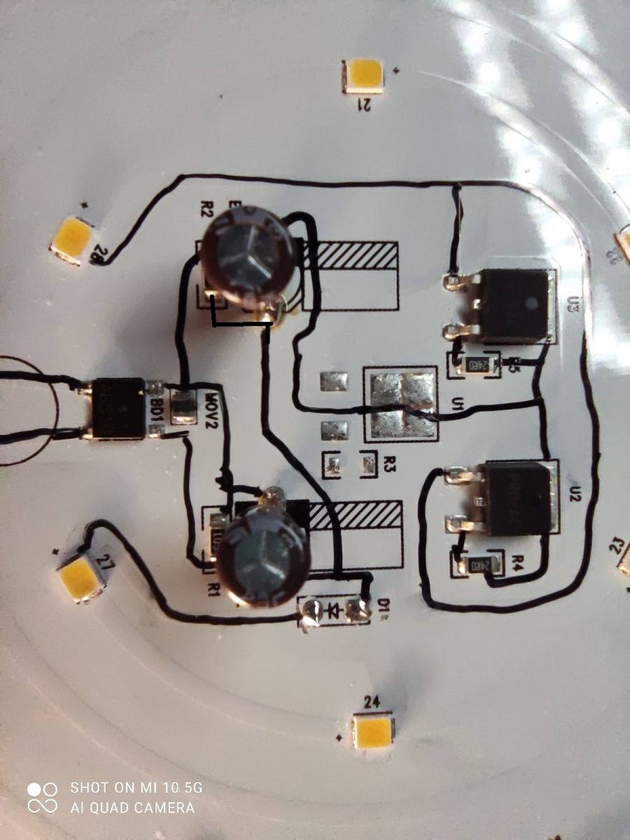

    Wszystkie diody świecą? Trzeba prześledzić połączenia między diodami i układami, to będzie wiadomo jak to jest połączone i co odpowiada za stabilizację prądu. Nie widać cewek, więc możliwe tylko U2 i U3 odpowiadają za regulację prądu.
    Dioda na zamianę powinna mieć taką samą moc, prąd i spadek napięcia w kierunku przewodzenia.

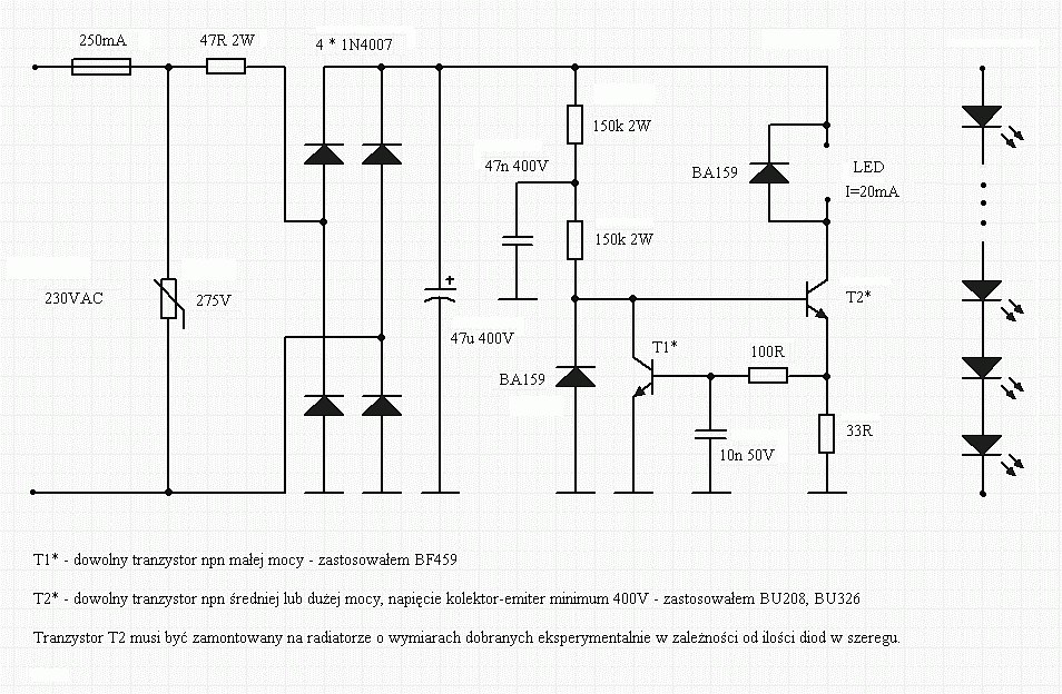

    Z fotografii lampy wynika że wszystkie LED są połączone szeregowo, a prąd LED jest regulowany/ustawiony na odpowiednia wartość za pomocą żródła prądowego na dwóch tranzystorach. Regulacja/ustawienie prądu w takim żródle prądowym odbywa się przez dobór rezystora odniesienia/pomiarowego.
    Tu przykład takiego zasilania łańcucha LED:
    Rezystor pomiarowy w tym przypadku 33R dla prądu 20mA.
    Większy prąd - mniejszy rezystor, i odwrotnie.

    Wizualnie jest spalona 1 dioda + jeszcze dwie mocno podejrzane, na razie nie dysponuje zasilaczem z ograniczonym prądem by je sprawdzić. Muszę rozgryźć schemat. Ale tak się zastanawiam. Na obwodzie płytki jest napisana moc 24W, 18W i 15W, co by dawały kolejno 0,073A, 0,055A i 0,045A dla 330V, zatem pytanie czy mogę wymienić uszkodzone diody na 12v 800mA?
    Ustawiłem 12V (jakiś prąd powiedzmy 0,1A) i przeleciałem wszystkie diody - wszystkie prócz jednej świecą, następnie podkręcałem natężenie i ku mojemu zdziwieniu dioda nie chciała wziąć więcej niż 0,48A (12V stałe się nie zmieniało).
    wstawiam schemat roboczy

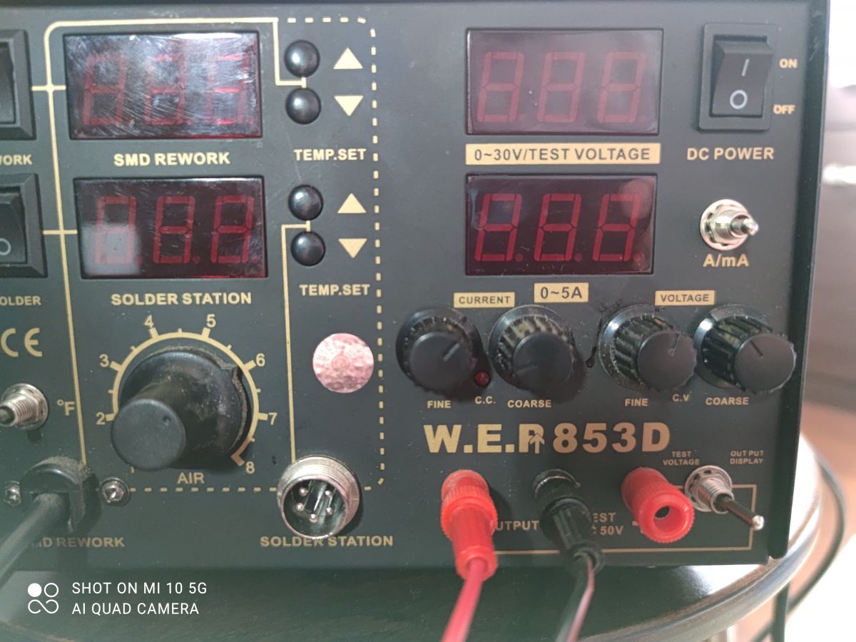

    Jak ostro przeciążasz to napięcie wzrośnie, może zasilacz przeszedł z CC na CV?
    aż tak nie rozkminiłem tego zasilacza, wydaje mi się że był ustawiony na CV, przy niższym natężeniu spadało napięcie. Natężenie można ograniczyć/regulować potencjometrem ale nie da się z góry ustawić na wyświetlaczu, tak jest tylko z napięciem.

    Zewrzeć wyjscie zasilacza, to się da ustawić prąd.
