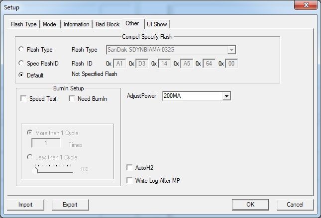

    Problem dotyczy pendrivea noname o pojemności 32GB. Działa bezproblemowo do momentu kiedy to zrobił się brak możkiwośći zapisu danych na nim, brak możliwości sformatowania - ciągle wyskakuje komunikat write protect. Odtwarzać dane które są na nim zapisane jednak mozna bez problemu. Sposoby na rejestr oraz diskpart nie działają, przełącznika blokady pendrive też nie ma.. Jestem na etapie szukania odpowiedniego FW do formatu pendrivea, jednak utknąłem w jednym miejscu i nie bardzo wiem co dalej zrobić.
    Do tej pory odczytałem dane z programu ChipGenius, które wygladają tak:
    Noname Pendrive - nie można zapisywać ani usuwać danych
    Z tych informacji można wyczytać ze pendrive ma następujące Device ID:
    USB Device ID: VID = 058F PID = 6387
    Dalej na dole jest informacja że ma coś wspólnego z Sandiskiem:
    Flash ID code: 453C98B3 - SanDisk - 1CE/Single Channel [TLC] -> Total Capacity = 32GB
    Więc ściągnąłem ze strony usbdev.ru program:
    ALCOR U2 MP v19.07.03.00
    Jest to chyba najnowsza wersja tego programu. Wygląda to tak, że w programie widnieje pendrive ale po ustawieniu kilku opcji w setupie nic się nie dzieje, opcje start itp są nie aktywne.
    Screen z programu Alcor:
    Opcje ustawiałem zogdnie z poradnikiem z tej stronki:
    https://www.usbdev.ru/articles/a_alcor/alcormp-repair/
    Tak samo są u mnie ustawione:
    Po ustawieniu nic się nie zmienia, opcje startu, stopu itp są nadal nie aktywne.
    Ma ktoś z szanownych forumowiczów jakiś pomysł? Co można by jeszcze robić? Może program jest nie odpowiedni? Ściągnąłem kilka innych programów Alcor-u ale w innych w ogóle nie było widać pendrivea. W tym przynajmniej jest ale nic nie można zrobić :/

    Zaznaczałeś "Product Mode" na "Sort" ? Pokaż zakładki z ustawień, coś jest nie tak skoro nie uruchamia się opcja "Start".
  • #18 18568563
    wyczesman
    Poziom 3  
    Posty: 126
    Ocena: 40
    Poszczególne zakładki:
    Noname Pendrive - nie można zapisywać ani usuwać danych Noname Pendrive - nie można zapisywać ani usuwać danych Noname Pendrive - nie można zapisywać ani usuwać danych Noname Pendrive - nie można zapisywać ani usuwać danych Noname Pendrive - nie można zapisywać ani usuwać danych Noname Pendrive - nie można zapisywać ani usuwać danych Noname Pendrive - nie można zapisywać ani usuwać danych

    Coś "dygło" :-). Sciągnąłem wersję ALCOR_U2_MP_v19.01.24.00. Oczywiście wszystko wyglądało na początku tak jak w pozostałych wersjach tego typu flasherów. Ustawiłem wszystko w setupie tak jak "ruscy" napisali w instrukcji. Okienka typu Start, Stop nadal nie aktywne ale z programem uruchomiło sie równiez małe okienko o tytule AutoMP. W okienku tym można nacisnąć Start i Stop :-D. Wrzuciłem start i coś idzie powoli. Dołączam screen:
    Na początku był napis "ERASE" a potem leci "LLF". Mam tylko nadzieję że Pendrive się nie dobije tym sposobem :/
    12 minut męczenia i jest dopiero 6%
    Pendrive jest w innym porcie niż zwykle, ponieważ wrzucałem i testowałem wszystkie porty w nadziei że coś załapie...
    #22 18569274
