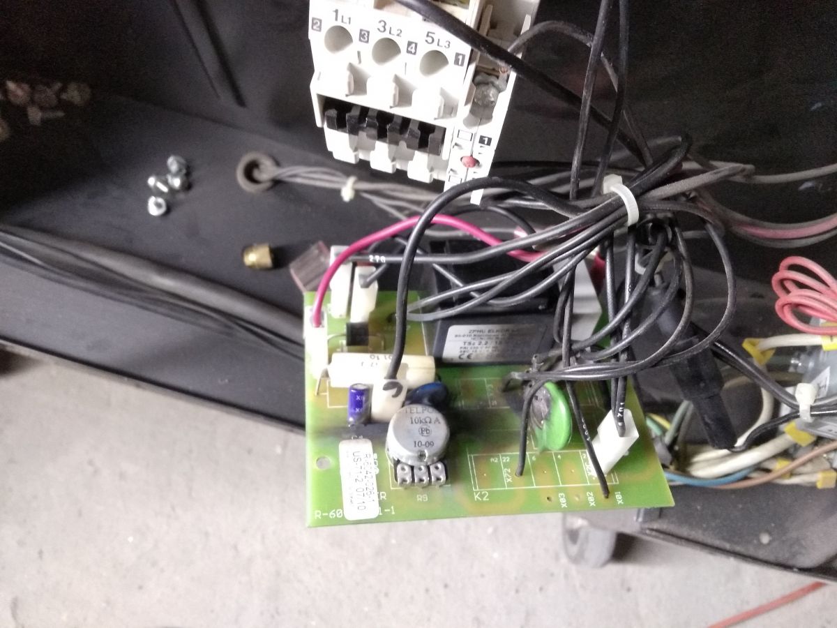

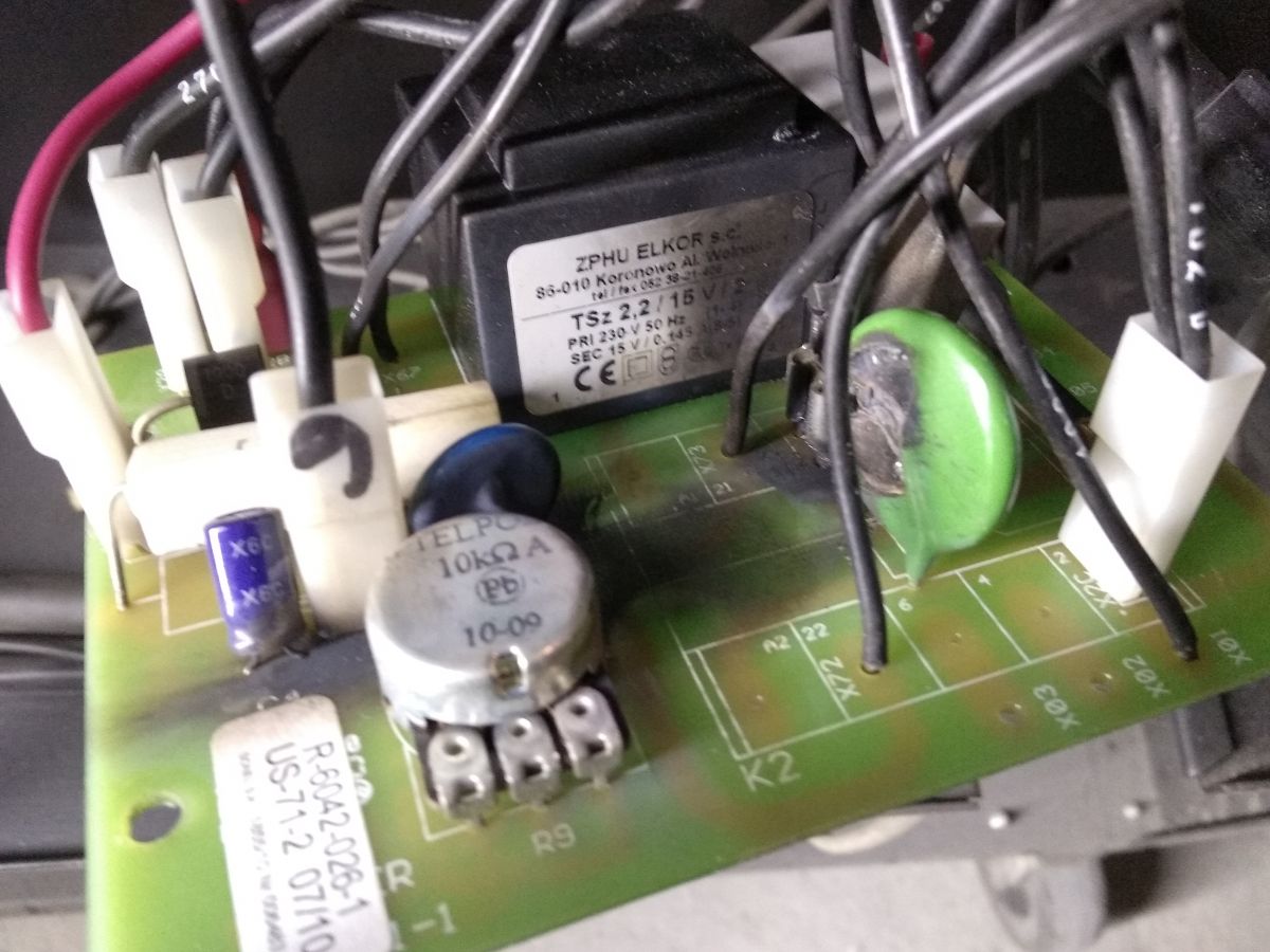

    Witam posiadam spawarkę Bester 1801 do wczoraj działała rewelacyjnie niestety panowie od energetyki zaczęli coś mieszać przy transformatorze w mojej miejscowości i poszło takie napięcie że stopiło bezpiecznik oraz spaliły się elementy na płytce US71-2. Teraz moje pytanie czy bawić się w wymianę poszczególnych podzespołów czy kupić po prostu całą płytkę na Allegro chyba 170zl. Napewno spaliły się obydwa warystory ten mniejszy i ten większy oraz prawdopodobnie kondensator to widać gołym okiem. Moje pytanie co jeszcze sprawdzić żeby spawarka ożyła i jakie wartości lub oznaczenia mają te warystory i kondensator oraz bezpiecznik (wystawiony był 1,6A).Z góry dzięki za pomoc. Spawarka Bester 1801 - wymiana płytki US 71-2 czy naprawa elementów?

    Tak warystory są porozwalane aż się płytka okopciła bezpiecznik aż się stopił zdrutowałem go na szybko włączyłem i to samo znowu został stopiony mam tylko nadzieję że tylko ta płytka została uszkodzona.

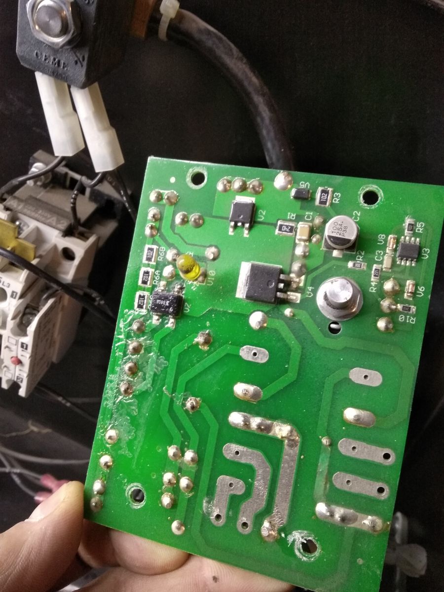

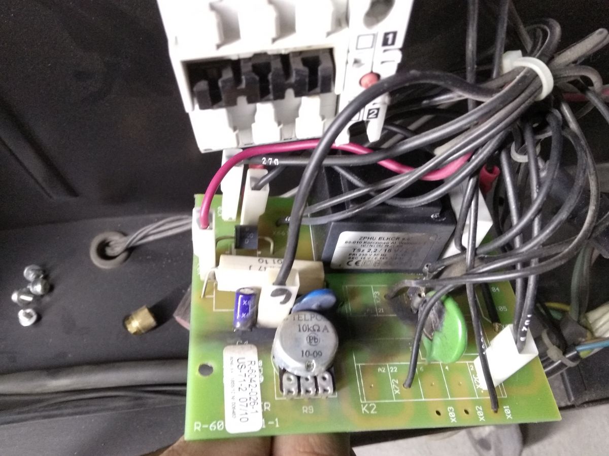

    Wstawiam zdjęcia płytki co mniej więcej się uszkodziło Spawarka Bester 1801 - wymiana płytki US 71-2 czy naprawa elementów? Spawarka Bester 1801 - wymiana płytki US 71-2 czy naprawa elementów? Spawarka Bester 1801 - wymiana płytki US 71-2 czy naprawa elementów? Spawarka Bester 1801 - wymiana płytki US 71-2 czy naprawa elementów?

    Po wymianie obydwu warystorów i kondensatora oraz bezpiecznika oczywiście spawarka działa jak ta lala temat zamykam.
