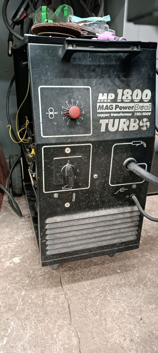

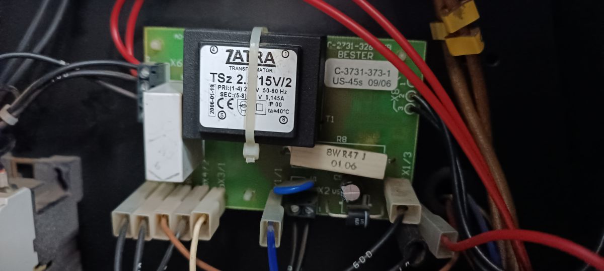

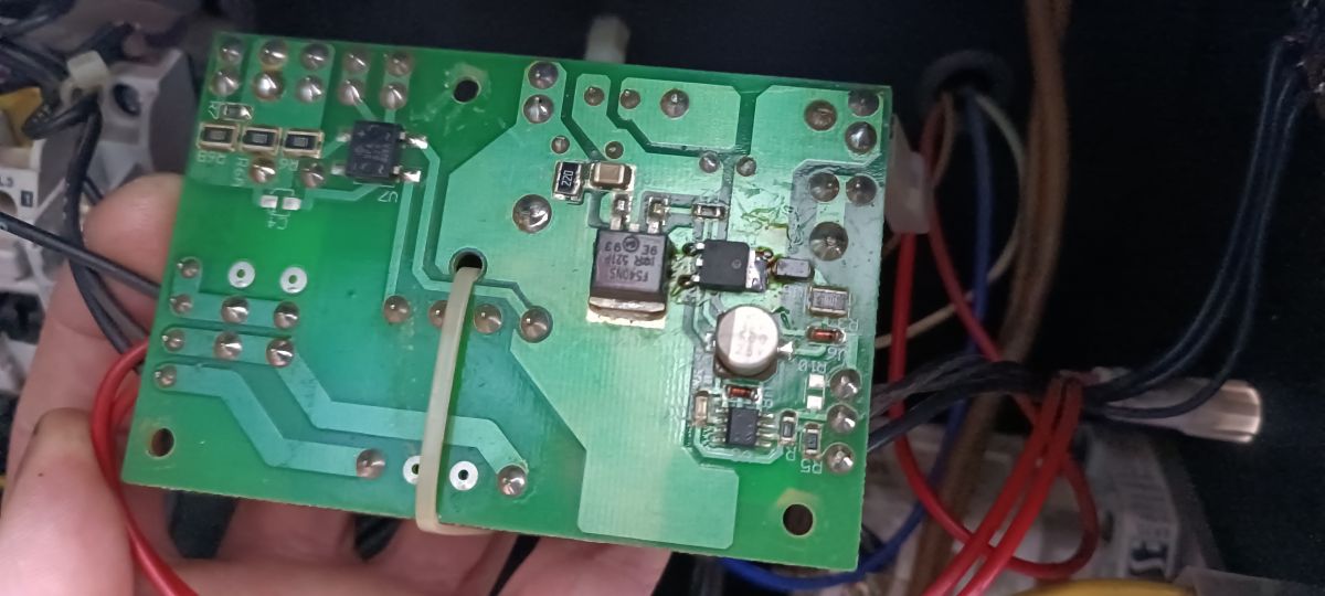

    Spawarka cały czas podaje drut na max nie działa potencjometr od regulacji obrotów silnika. Co może być uszkodzone wymieniona dioda schottkiego na plytce i potencjometr od regulacji obrotów. Tranzystor sprawny.

    Prawdopodobnie uszkodzony tranzystor IRF540 SMD

    Robston2 napisał:
    Tranzystor sprawny.
    Nie ma cudów, albo jest uszkodzony, albo układ go otwiera.

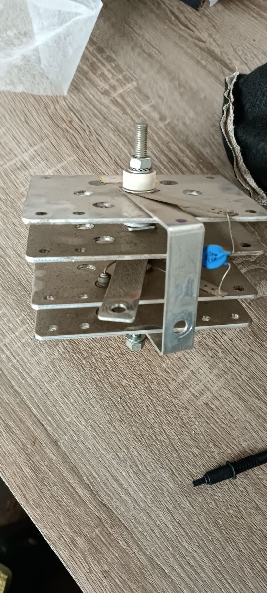

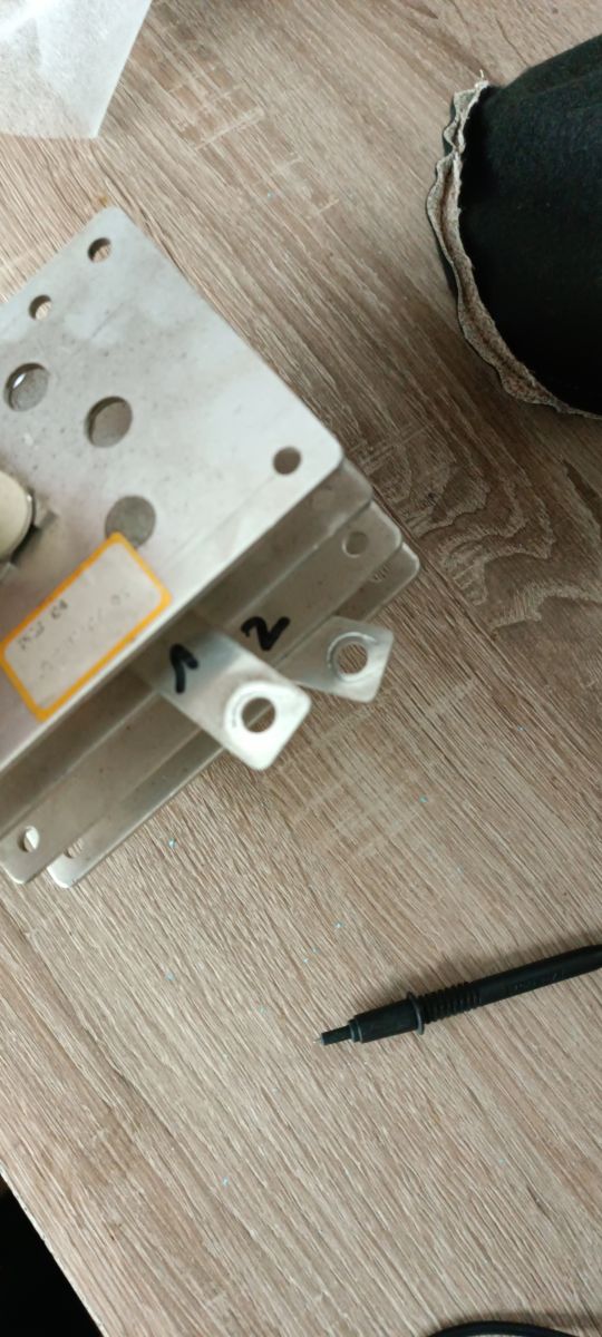

    Sprawdź diody w mostu, jak też zobacz czy jest na wyjściu kondensator (często z rezystorem).

    Jeżeli wszystkie - pojedynczo sprawdzone - diody są dobre to bardzo nie ma się do czego doczepić poza ustawieniem prędkości podawania drutu (czy nie idzie skokowo), składu mieszanki i może samym drutem. Na tym mostku nie widać, ale często dawało się jeszcze na wyjściu z mostka kondensator, tak w granicach od 2 do 5uF na 400V (czasami były i 1uF) - nie elektrolit. Równolegle z nim rezystor 5,6k.
