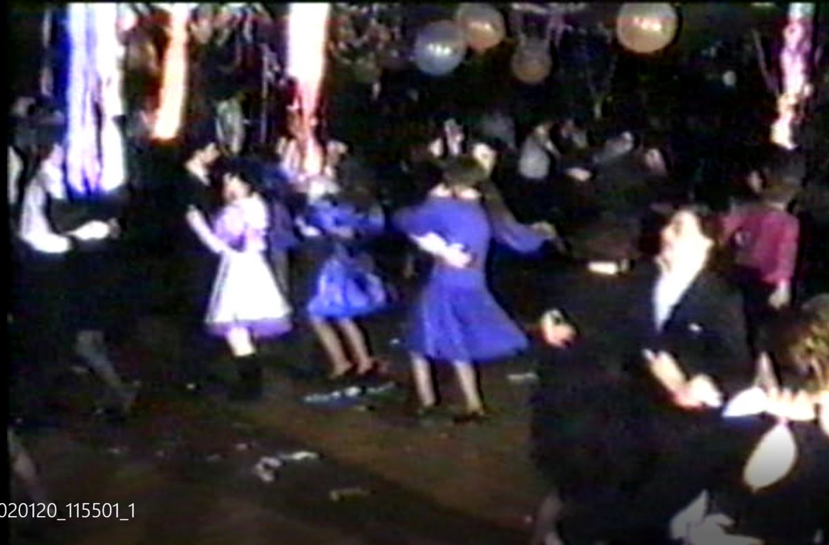

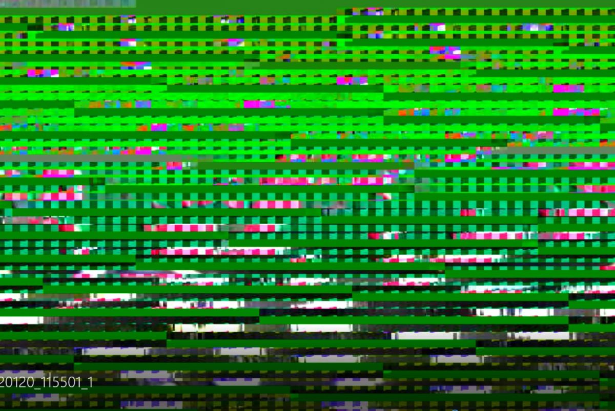

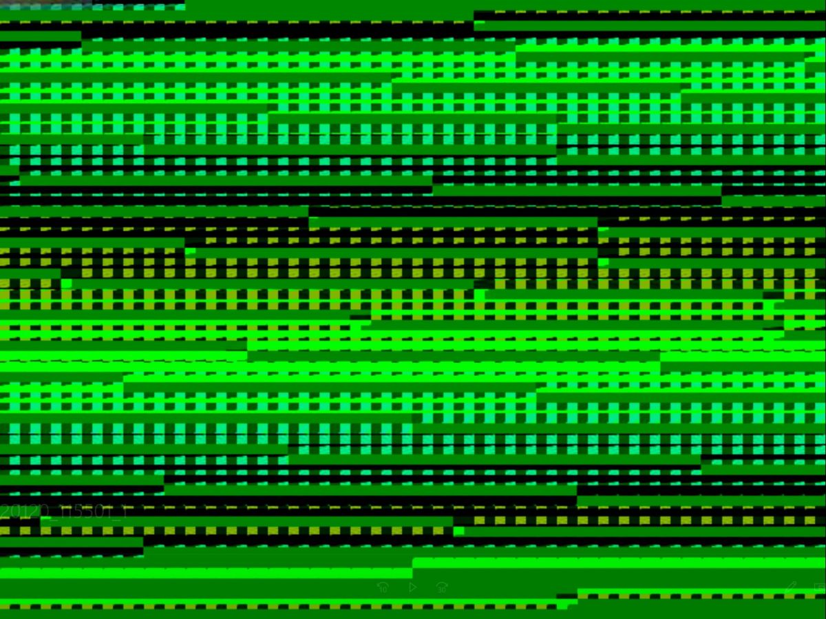

    Witam.Przegrałem ostatnio 3 godzinne nagranie z kasety VHS. Przez większość czasu nagranie jest dosyć dobrej jakości(jak na VHS) ale chwilami nagle wyskakują bardzo duże zniekształcenia. Na dole dwa przykłady zniekształceń i jeden z dobrym obrazem.Jest jakiś program którym mógłbym usunąć coś takiego?

    To artefakty cyfrowe, nie są winą magnetowidu. Błędy sprzętowe urządzenia przechwytującego, pamięci RAM, dysku, może zamulony system (choć wtedy powinien gubić klatki). Ewentualnie tak obrazuje zniekształcenia z kasety. Tak czy siak - nienaprawialne. Fragment do ponownego zgrania a sprzęt do diagnostyki.
