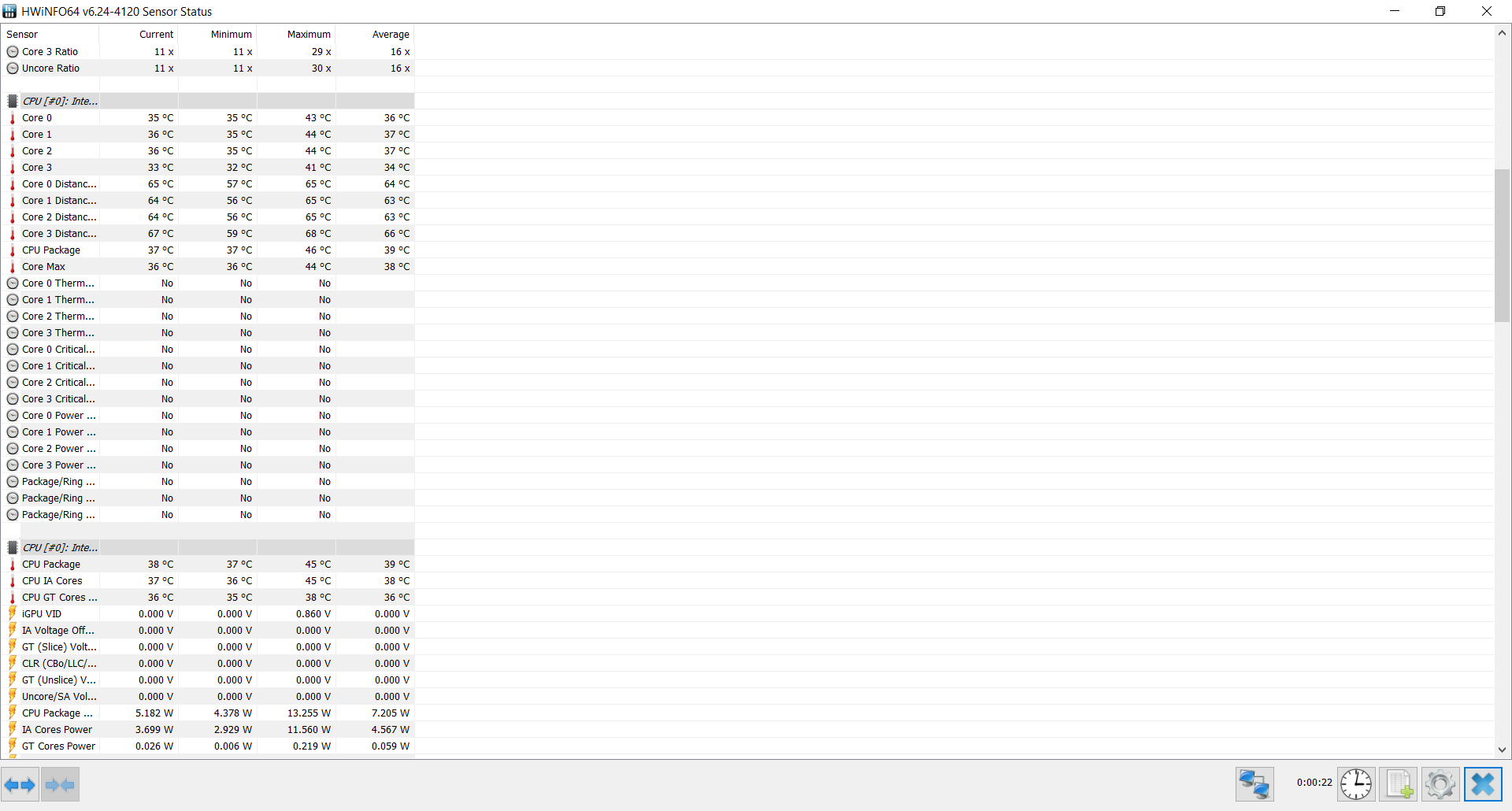

    Przepraszam, nie pomyślałem o tym wcześniej. Na screenie widać temperaturę kiedy używałem chyba tylko discorda. Praktycznie cały dzień mogę używać takich programów i nie ma żadnych problemów. Na zdjęciu z telefonu widać temperaturę po kilku minutach od włączenia wiedźmina 1 (przepraszam, ale musiałem się spieszyć, gdyż komputer zgasł chyba minutę po wykonaniu zdjęcia).

    Na screenach nie ma temperatury grafiki.

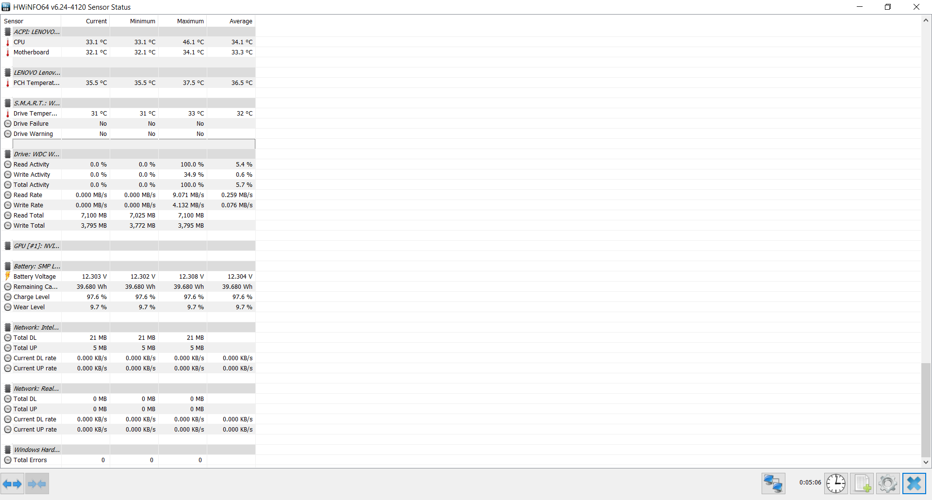

    Jeszcze raz przepraszam. Robię to pierwszy raz. Mam nadzieję, że teraz wyśle dobrze. Żadnej innej temperatury tam nie widzę. Ponownie zdjęcie z telefonu jest po włączeniu gry.

    Coś podejrzanie niskie te temperatury jak na stress. Obciąż laptop przez 5 minut furmarkiem, w tle zostaw włączony program HWiNFO.

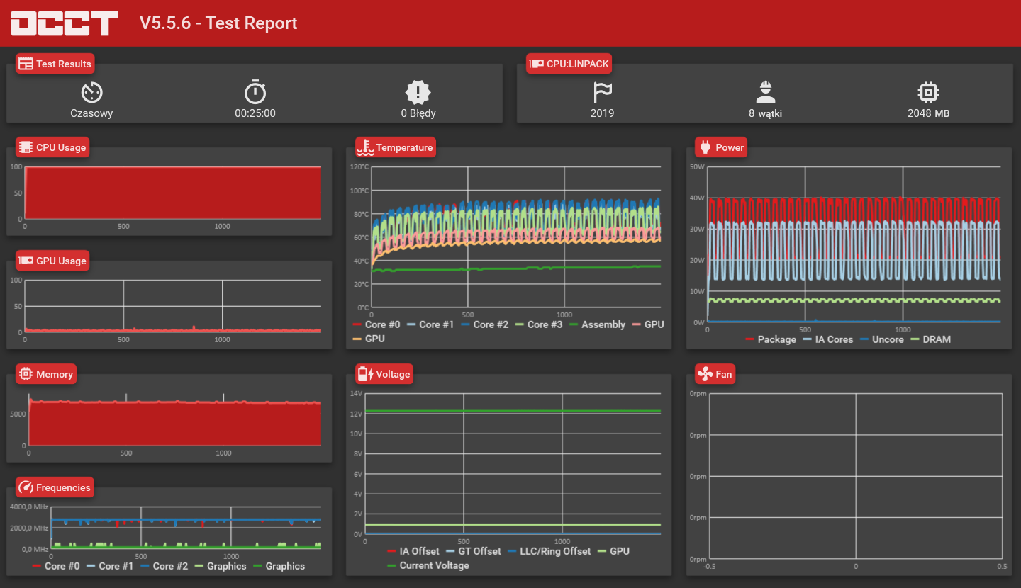

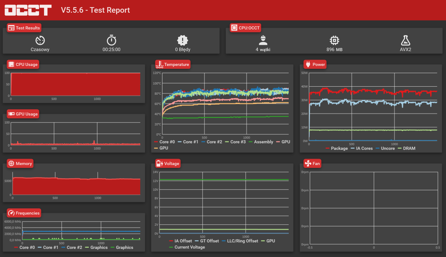

    Witam i przepraszam, że piszę po dosyć długiej przerwie. Wykonałem testy OCCT po 25 min każdy i ku mojemu zdziwieniu komputer nie wyłączył się ani razu. Nie udało mi się jednak przeprowadzić testu 3D oraz power dla karty NVIDIA GTX 950M. Test po prostu anulował się po 6 sekundach i nie wyświetliło się nic na ekranie. Udało mi się przeprowadzić test 3D dla drugiej karty Intel(R) HD Graphics 530 (screen poniżej) a test power wyłączyłem po 6 minutach gdyż temperatura przekroczyła 90 C. Czy to, że nie udało mi się przetestować karty od NVIDIA może mieć wpływ na mój problem?

    Albo heatpipe się rozszczelniła i po zawodach.
    @ron2001 zrób test wrzątku:
    https://www.elektroda.pl/rtvforum/topic3657584.html#18453097

    Temperatury faktycznie są dosyć wysokie, ale ja nie używam procesora ani karty graficznej na 100% wydajności. Do tego komputer nie wyłączył się ani razu w trakcie testu, a przy grze z 2007 roku potrafi wyłączyć się po 5 minutach. Chłodzenia sam nie montowałem, a co do tego testu wrzątku, to nie wiem czy mam odpowiednią wiedzę i umiejętności, żeby go tak rozkręcić. Dalej zastanawiam się czy to, że nie mogłem wykonać testu karty NVIDIA, może mieć jakieś znaczenie.
