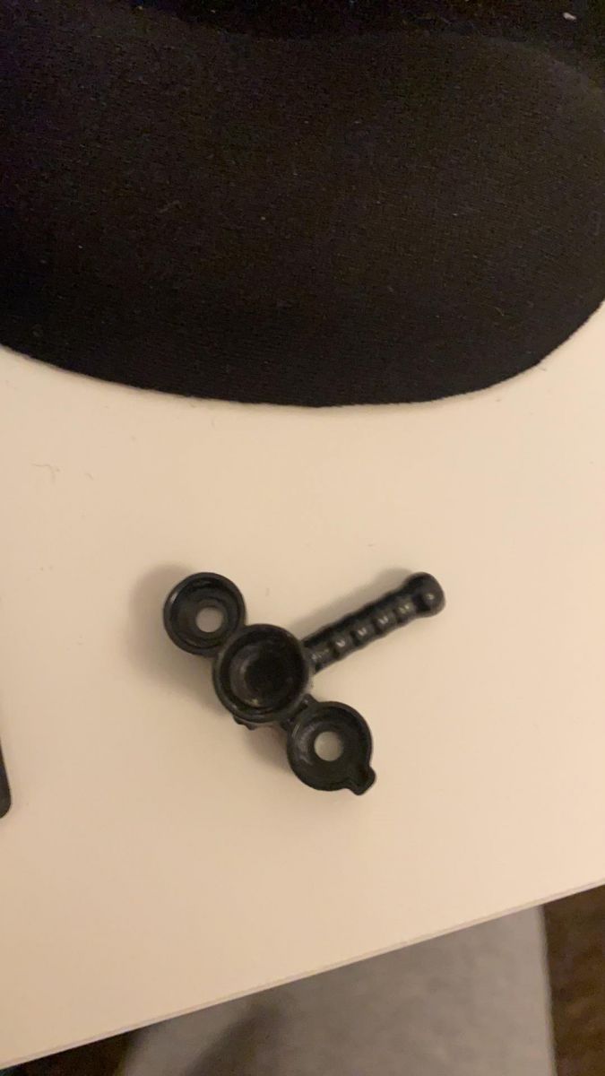

    Mam problem z Saeco Incanto HD8917, generalnie chodzi o spienianie mleka. Gdy dochodzi do spieniania mleka to pobierze on z 20/30ml i przestaje zasysać mleko. Został wymieniony zawór pary gorącej oraz wszystkie uszczelki na zaparzaczu.
    Ekspres zaparza prawidłowo kawę czarną.
    Załączam filmik poglądowy.

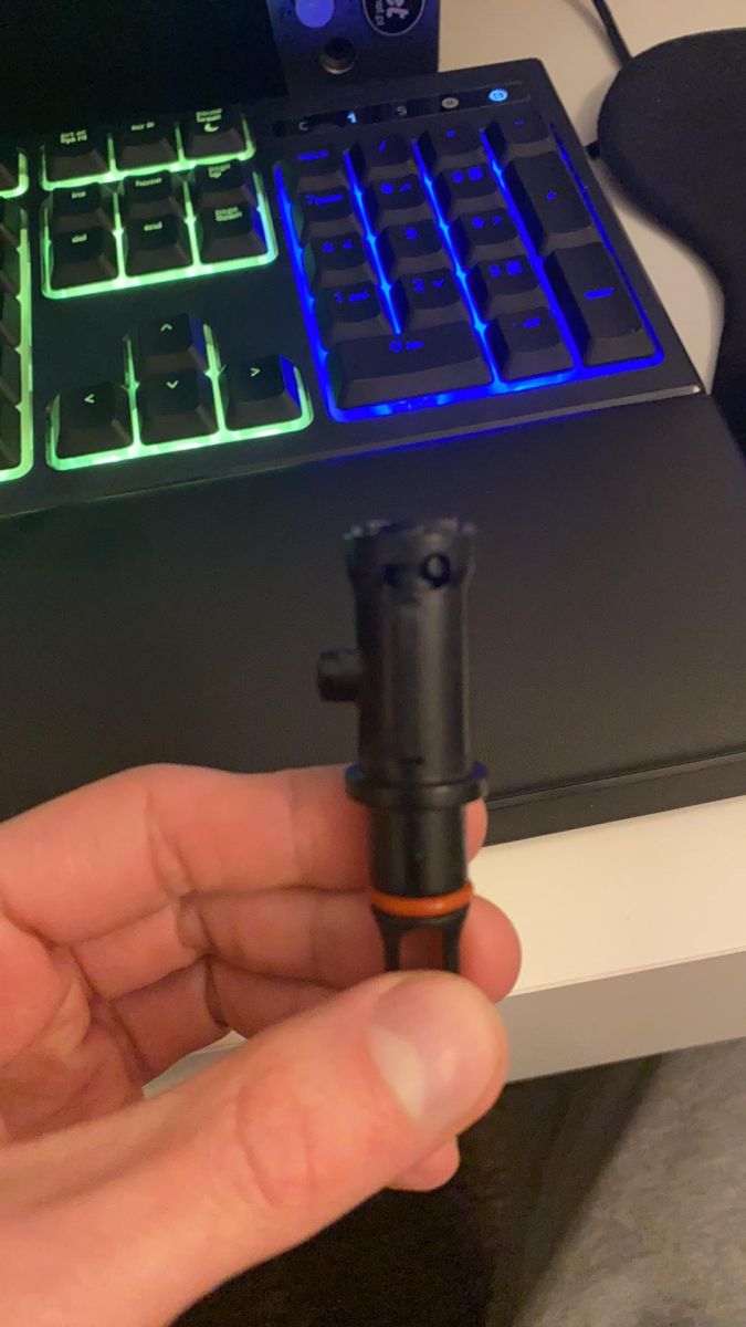

    Może być coś przytkane na drodze przyłącze potrójne- wylot pary do dzbanka. Ewentualnie elektrozawór szwankuje, ale może puszczać zawór za blokiem ten z dwoma czerwonymi uszczelkami. Który zawór był wymieniony ( zawór czy elektrozawór)?

    okasz93
    Posty: 6
    Ocena: 2
    Wymieniony był zawór, waśnie ten z tymi dwoma czerwonymi uszczelkami i trójnik za tym zaworem. Ekspres do kawy Saeco Incanto HD8917/09 - nie spienia mleka Ekspres do kawy Saeco Incanto HD8917/09 - nie spienia mleka
    Wężyk sylikonowy który idzie z elektrozaworu do dozownika spieniacza jest drożny, próbowałem też spieniać na dwóch różnych kompletach spieniających i problem jest ten sam. Więc możliwe, że jednak ten elektrozawór.

    Obstawiam elektrozawór lub zanieczyszczenie ponieważ jak przestaje zaciągać to po chwili upuszcza zawór ten wymieniany. Dzbanek na mleko zastawił bym w spokoju. W tych ekspresach elektrozawór jest zazwyczaj nierozbieralny- więc nie można go wyczyścić chyba, że pod napięciem z zasilacza 24v i przepłukać. Jeśli wymiana to na taki który można rozkręcić w przyszłości np od Liryki pozdrawiam

    Dziękuję bardzo wszystkim za odpowiedzi, winowajcą był elektrozawór.
