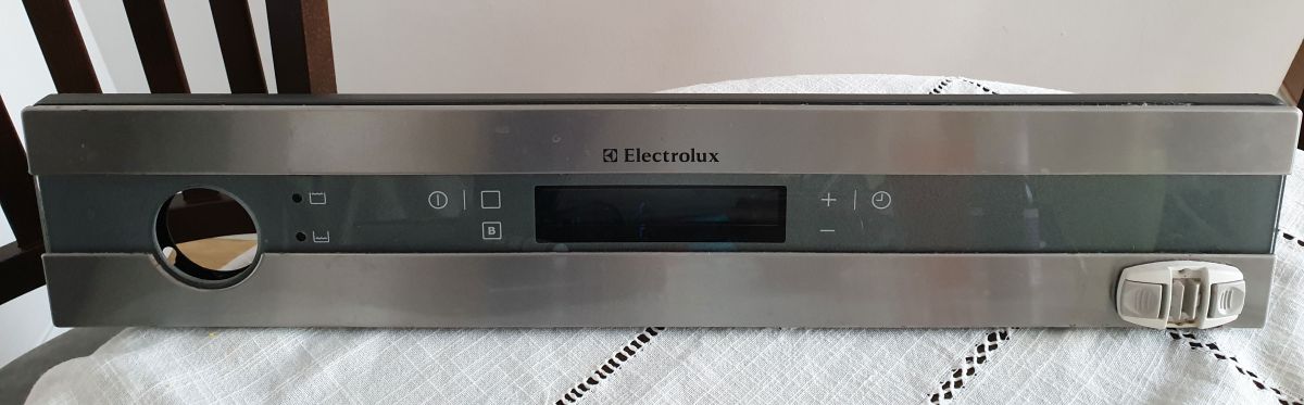

    Naprawiony?
    W piekarniku Electrolux EOB96000X nie działa sensor włączania w panelu dotykowym (płyta czołowa). Poniżej zamieszczam zdjęcia. Wszystko wskazuje na usterkę na płytce elektronicznej, która jest zintegrowana z panelem płyty czołowej. Proszę o informację jak mogę rozwiązać problem. Jeśli koniecznym będzie zakup takiego zintegrowanego panelu, to gdzie mogę go kupić. Na stronie Electrolux znalazłem Control Panel, Assembly, Touch C 3578613246, ale nie wiem czy to będzie odpowiednie.
    Rozwiązaniem okazało się przemycie całego panelu spirytusem i wydmuchanie powietrzem sprężonym, ale okazało się, że jest jeszcze problem z wybijaniem "różnicówkę" na tablicy bezpiecznikowej w momencie rozpoczęcia grzania po ok. 2-3 minutach. Czy przyczyną może być jednak panel?
    Może rozwiązanie w tym temacie znajdę na forum...
    Dziękuję za pomoc.

    wojciech601
    Posty: 16
    Dziękuję za podpowiedź, ale chyba piekarnik był zbyt szczelnie zabudowany (prawie przylegał do sąsiadujących szafek), ponieważ po zamontowaniu kratek wentylacyjnych i "rozluźnieniu" działa bez zarzutu na wszystkich programach.
