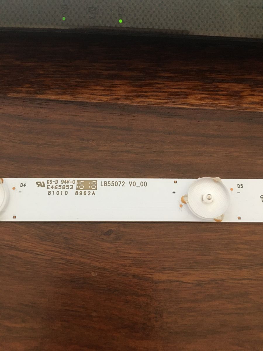

    Witam, padło podświetlenie w tv. Z 10 cm i z kąta widać było obraz, więc postanowiłem rozebrać tv i sprawdzić podświetlenie mając nadzieje, że coś uda mi się wywnioskować.
    Na początku każdej z listew zmierzyłem napięcie ok. 54V. Na każdej z listew nie działa też jedna dioda. Przy sprawnych diodach napięcie wynosi w granicach 2.2 - 2.5 V. Przy tych niedziałających ponad 20V. Diód jeszcze nie odlutowywałem. Widziałem sprawne całe zestawy listew za około 300 zł. Widziałem też, że wymieniają pojedyńczo diody. Czy wartości są zbliżone do normalnych jeśli chodzi o te podświetlenie, pomijając oczywiście te 20V.

    Jeżeli masz namiar na oryginalne listwy wg opisu / sprawdź dokładnie/ to wymień cały komplet. Wymiana pojedyńczych diód na krótko załatwi sprawę. Oczywiście z matrycą obchodź się jak z jajkami, szczególnie podczas montażu aby idealnie siedziała w ramce.

    Tylko nowe podświetlanie,pojedyncze diody to proszenie się o powtórkę z rozrywki pozdr.

    Wymieniłem komplet diod jak radziliście i tv wrócił do pierwotnego stanu.
