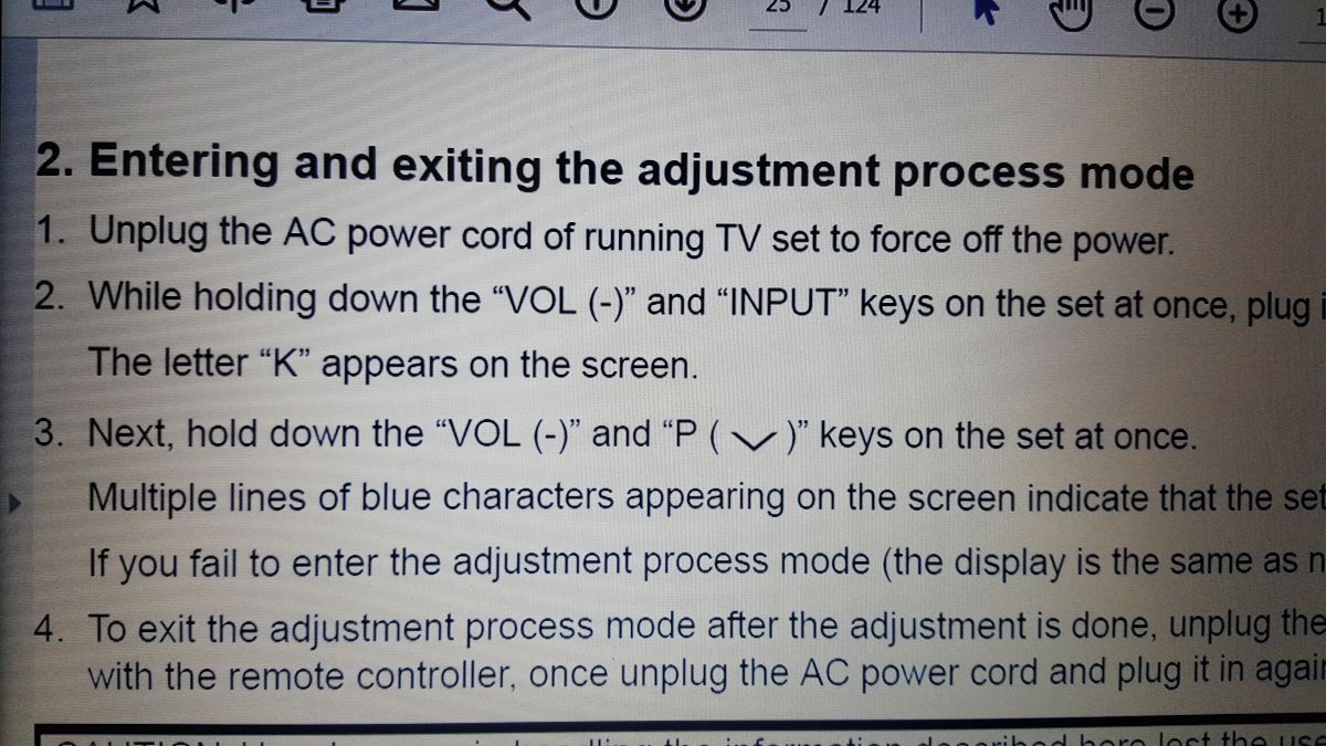

    Nie za bardzo rozumiem, jak mam wejść w tryb serwisowy jak TV się nie uruchamia - podaje tylko miganiem diody error ?

    Do procesu dostrajania można wejść gdy TV jest sprawny i wyświetlacz działa.
    Jak wyświetlacz nie działa (TV się nie uruchamia) to jak niby ma przebiegać.

    This is a fault with defective lamps.
    Service mode is entered when the TV is down.
    The procedure is described.

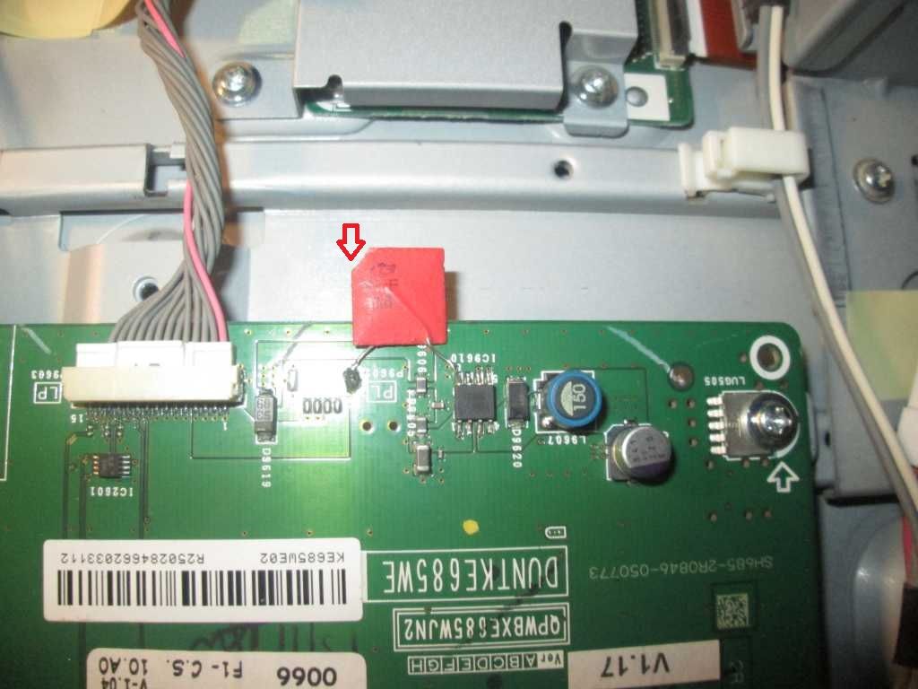

    Na tacy chcesz? Pewnie admin nie pozwoli ale proszę. W prawym dolnym rogu płyty głównej masz układ scalony IC9610. 8 nóżka tego układu jest zapięta do masy, kondensatorem 6,8nf. Poszukaj w zasobach kondensatora 47nf i dolutuj do 8 nogi układu i do masy. Kawałek schematu tego układu masz w linku wyżej. Zostaw zasilacz i inwerterem w spokoju. :D

    Ta procedura nie działa.
    Mimo sceptycznego podejścia do tego rozwiązania, próbowałem
    kilkukrotnie wejść w ten tryb. Bezskutecznie. To nie działa.
    Ja mam błąd taki jak w załączniku, ekran się nie uruchamia i nie wyświetla się "K".

    Wlutowałem taki jaki znalazłem najbliższy 68nF ( miernik pokazał 41nF)
    i żadnego efektu.
    Rozumiem że ten kondensator miał zmniejszyć częstotliwość
    pracy przetwornicy tak jak to było napisane w poście z linka.
    Ale jak cewka jest walnięta to ten kondensator pewnie nic nie zmieni ?

    I looked at IC9610.
    I gave 5V from an external power supply on IC9606 - pin 5 and TV started.
    IC9610 -> Q9607 EMZ1 -> IC9606 and other IC
    So the problem is with IC6910.
