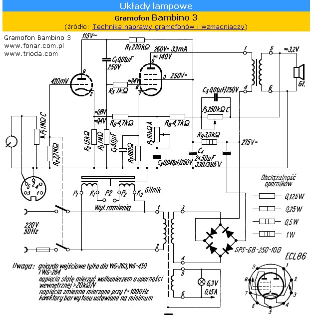

    Witam jako że miałem moduł wzmacniacza z bambino 2 lecz lampa ECL86 była potłuczona postanowiłem zamontować w jej miejsce lampę EL84.
    Wziąłem schemat od bambino i jako że EL84 ma inny rozstaw pinów polutowałem wszystko pod właściwe piny(wszystkie elementy/wartości jak na schemacie).
    Dodam że prostownik selenowy zastąpiłem mostkiem Graetza ponieważ prostownik się rozpadł a także przy żarzeniu użyłem dwóch rezystorów symetryzujących 390Ω.
    Wzmacniacz działa posiada lekki przydźwięk(zakładam że C4 do wymiany).
    Chciałbym się dowiedzieć czy napięcia są właściwe.
    Napięcia po jednej godzinie słuchania muzyki
    g2- 285vdc
    A- 270vdc
    k/g3- 7.8vac
    f- 6.3vac
    A także jak i czy zrobić sprzężenie zwrotne bo jak dobrze zrozumiałem jest ono realizowane Przez rezystory R2,R6,R8(pomijam sterowanie barwą bo go u mnie nie ma)
    a nie wiem jak je wykonać dla EL84 bo gdy je podłączam według schematu nic się nie zmienia.
    Podaję też transformatory.
    Wyjściowy TG 2.5-1-666
    Zasilania TS 40/29/676
    Gdzie je podłaczasz? Przecież masz tylko pentodę.

    Czyli sprzężenie zwrotne tylko z/na triodzie?
    #4 18597845
    jozgo
    Posty: 7337
    Pomógł: 1020
    Ocena: 1331
    W takim układzie z jedną lampa kazde sprzężenie zwrotne to Ci wyciszy dźwięk.
    Tu najprostsze sprzężenie zwrotne może byc w obwodzie katody. Odłącz kondensator C2 i już masz feed back.

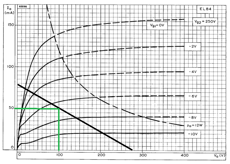

    Wziąłem się próbę wyznaczenia punktu pracy EL84
    Użyłem Ug2 285V/5Kohm(tg 2,5) i wyszło mi 57mA dobrze?
    potem obrałem sobie ten punkt Wzmacniacz z WG-262 Bambino 2 wstawiona EL84 zamiast ECL86
    Przeliczyłem 100V/50mA i wyszło mi że rezystor katodowy powinien mieć 200R dla danego punktu
    Teraz czy dobrze policzyłem czy też źle?

    No nie bardzo .
    Po pierwsze 100 V/ 50 mA = 2 kΩ,
    Skąd te 100 V?
    Na anodzie masz (ze schematu) Va = 250 V, Rao = (275 V - 260) V/ 33 mA = 455 Ω, Ra = ? http://www.fonar.com.pl/audio/projekty/trafa/trans7/trans.htm
    Na katodzie potrzebujesz paru woltów. Tyle ile odczytasz z wykresu jako minus na siatce S1.
    O tyle zmniejszy się Va ale to pikuś.
    Chociaż te pierwsze obliczenia były dobre?
    Widziałem tylko pomiary napięć. Na marginesie: na K/g3 jest 7,8 V DC nie AC.
    Stąd możesz obliczyć prąd katody Ik = Uk/Rk = 7,8 V/180 omów = 43 mA.
    Szacuję, że napiecie z prostownika to ok. 300 V. Spadek napięcia na R9 - 15 V, Prąd g2 ok. 5 mA.
    To Ia = ok. 38 mA.
