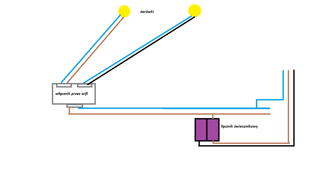

    Chciałbym, aby żarówki (osobno) były uruchamiane zarówno z telefonu (moduł WiFi), jak i z łącznika, zobrazowałem to poniżej. Najprościej to połączyć tak, aby przewód fazowy od żarówki, łączył się zarówno z modułem, jak i łącznikiem, pytanie czy jeśli łącznik poda fazę, i prąd popłynie jakby z drugiej strony do modułu, to nic mu się nie stanie? Generalnie to szukam innego rozwiązania, bo to jest mało bezpieczne, zakładając że w moduł musi wpiąć się wtyczka, czyli faza pojawiała by się też na bolcu wtyczki, nawet jakby była wyciągnięta. Czy istnieje jakaś dioda lub cokolwiek która by powstrzymała płynący prąd 'do tyłu'? Może jakoś inaczej to rozwiązać, jakimś przekaźnikiem?
    Zasilanie prąd zmienny 230V
    moduł to azzardo-smart-urzadzenia-wi-fi/4846-wifi-inside-double-plug-16a (nie mogę wstawić linku)

    Łączniki świecznikowe podłącz równolegle do modułu wifi.
