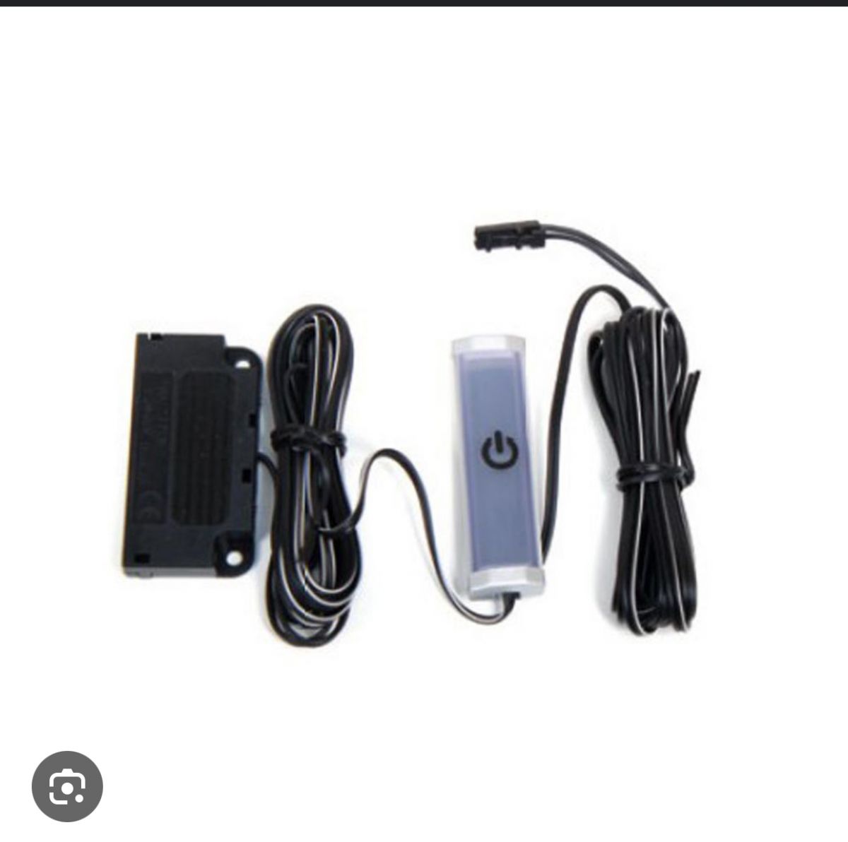

    Posiadam lampki podszafkowe LED z włącznikiem. Chciałbym dodać do tego moduł na WiFi, aby można było włączyć zdalnie telefonem, ale również z przycisku fizycznie. Czy jest taka szansa?

    Gniazdko smart raczej nic mi nie da bo one są cały czas podłączone do prądu, a włączam je przyciskiem fizycznym. Czy coś źle rozumuję ?
    Lampek nie mogłem znaleść ale znalazłem przełącznik który nimi steruje, może on coś nam pomoże
    Przełącznik do sterowania oświetleniem z przewodami

    Do włącznika dotykowego będzie raczej ciężko dodać sterowanie Wi-Fi.
    Prędzej trzeba by zlikwidować ten włącznik i całość sterować przez przekaźnik Wi-Fi.

    Rozumiem, a może jest jakiś sposób, by inny włącznik zamontować, by można było i włącznikiem, i WiFi sterować? Bo jednak móc zapalić tak z przycisku też by się przydało.

    To możesz zastosować najprostszy przekaźnik Wi-Fi, na przykład taki:
    https://allegro.pl/oferta/przekaznik-wlacznik...fi-dopuszkowy-16a-mini-smart-tuya-16299600053
    Dać go przed zasilaczem do LED-ów a same LED-y podłączyć już bezpośrednio pod zasilacz bez dodatkowego włącznika.
    W tym przekaźniku pod złącze S1 i S2 podłączasz zwykły przełącznik którego zmiana stanu powoduje zmianę stanu wyjścia zasilania.
    Nie ważne czy było włączone czy wyłączone.
