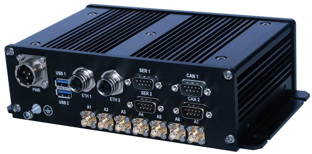

DynaGate 20-30 to nowy komputer typu embedded firmy Eurotech.
DynaGate 20-30 występuje w dwóch wariantach z układami: Atom x5-E3940 (4 rdzenie 1.6-1.8 GHz) i Atom x7-E3950 (4 rdzenie 1.6-2.0 GHz).
Kompatybilność DynaGate 20-30 obejmuje Everyware Software Framework. DynaGate 20-30 ma 4 lub 8 GB pamięci RAM typu LPDDR3L i TYLE 16 lub 64 GB pamięci flash typu eMMC. Rolę pamięci masowej pełnić mogą: karta pamięci typu micro SD, moduł M.2 i/lub dysk HDD/SSD z interfejsem SATA w rozmiarze 2.5”.
DynaGate 20-30 posiada: 2 porty Gigabit Ethernet (M12 typu X), 2 porty USB (1 port USB 3.0 i 1 porty USB 2.0), 2 porty UART (COM) (1 port RS-232/422/485 i 1 port RS-485) (DB9), port DIO (3 wejścia, 3 wyjścia) (BNC), port CAN (DB9), port ADC (2 wejścia) (BNC) oraz wyjście mini-DisplayPort. Oprócz tego na płytce DynaGate 20-30 znajdują się: złącze karty pamięci typu micro SD, złącze M.2, 2 złącza mini-PCIe i 2 złącz kart nano-SIM.
DynaGate 20-30 umożliwia łączność bezprzewodową w standardach: Wi-Fi 5 i Bluetooth 5.0 BLE, LTE Cat 4 i odbiór sygnałów DynaGate 20-30.
Wymiary DynaGate 20-30 wynoszą: 150 x 224 x 62 mm. Waga - 1.6kg. Napięcie zasilania - od 6 do 36 V. Typowy pobór mocy - 9.5 lub 12 W. Chłodzenie - pasywne. Zakres temperatur użytkowania - od -40 do 85 °C. Zakres wilgotności względnej, odporność na drgania i wstrząsy nie zostały określone. Klasa szczelności - IP54. Możliwy montaż ścienny.
Więcej informacji na temat DynaGate 20-30 znaleźć można na stronie producenta.
DynaGate 20-30 do sprzedaży trafić ma w maju 2020 roku. Cena w chwili pisania artykułu nie była znana.
