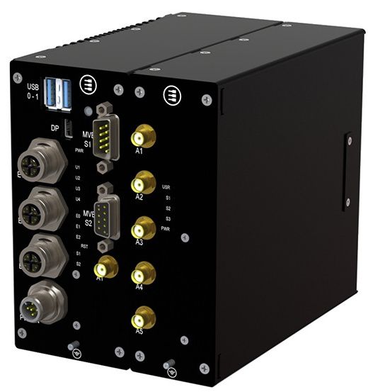

BoltGate 20-31 to nowy komputer typu embedded firmy Eurotech.
BoltGate 20-31 stanowi następcę BoltGate 20-25 i BoltGate 20-25 MVB.
BoltGate 20-31 występuje w 2 wariantach z układami: Atom x5-E3940 (4 rdzenie 1.6-1.8 GHz) i Atom x5-E3930 (2 rdzenie 1.3-1.8 GHz).
BoltGate 20-31 powstał z myślą o pracy pod kontrolą Eurotech Everyware Linux lub Windows 10 IoT Enterprise z wsparciem Eclipse i Azul Java. BoltGate 20-31 ma 4 lub 8 GB pamięci RAM typu LPDDR3 i 16 lub 32 GB pamięci flash typu eMMC. Rolę pamięci masowej pełnić mogą: karta pamięci typu micro SD i/lub dysk HDD/SSD z interfejsem SATA w rozmiarze 2.5”.
BoltGate 20-31 posiada: 3 porty Gigabit Ethernet (M12), 2 porty USB 3.0, 2 porty MVB (DB9) oraz wyjście mini-DisplayPort. Oprócz tego na płytce BoltGate 20-31 znajdują się: port SATA, złącze karty pamięci typu micro SD, 2 złącza kart SIM i 3 złącza mini-PCIe kompatybilne z następującym modułami:
-BoltAIR 20-31 — Wi-FI;
-BoltSER 20-31 — COM i CAN;
-BoltIO 20-31 — GPIO;
-BoltNET 20-31 — 4x Gigabit Ethernet;
-BoltSTOR 20-31 — SATA.
Wymiary BoltGate 20-31 wynoszą: 149 x 132 x 61 mm. Waga - nie podano. Napięcie zasilania - od 9 do 137.5 V. Typowy pobór mocy - od 15 do 30 W. Chłodzenie - pasywne. Zakres temperatur użytkowania - od -40 do 85 °C. Zakres wilgotności względnej,o dporność na drgania i wstrząsy nie zostały podane. Klasa szczelności - IP40. Zgodność z normami: EN50155, EN45545 i EN45545. Możliwy montaż ścienny/19” rack/na szynie DIN z użyciem opcjonalnych akcesoriów.
Więcej informacji na temat BoltGate 20-31 znaleźć można na stronie producenta.
BoltGate 20-31 do sprzedaży trafić ma w drugim kwartale 2020 roku. Cena w chwili pisania artykułu nie była znana.
