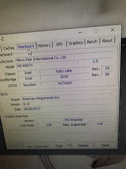

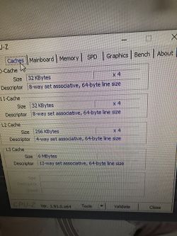

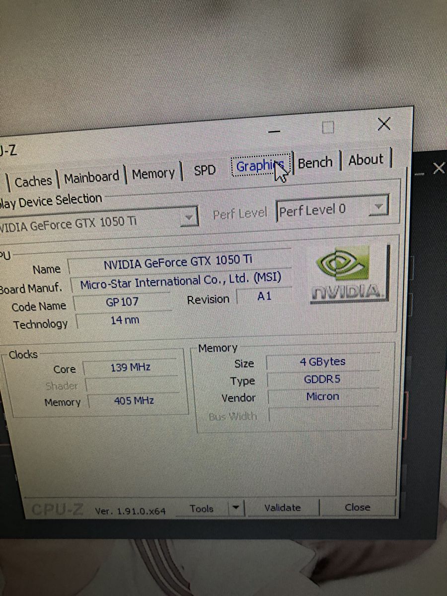

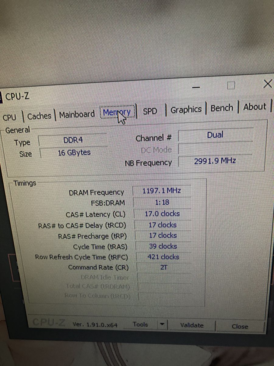

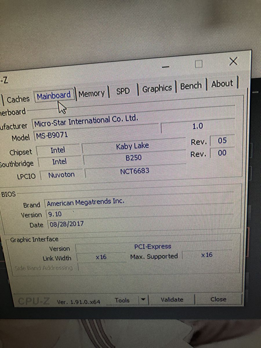

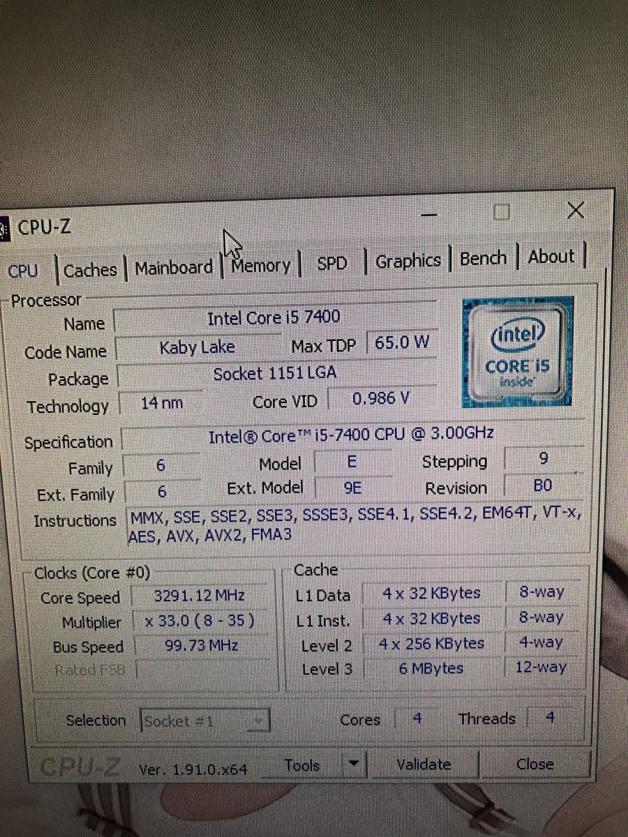

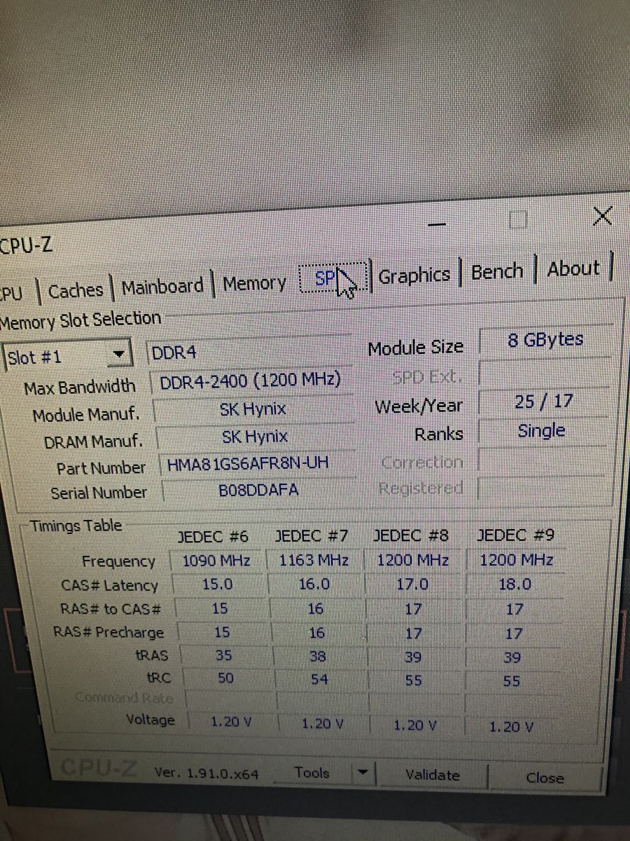

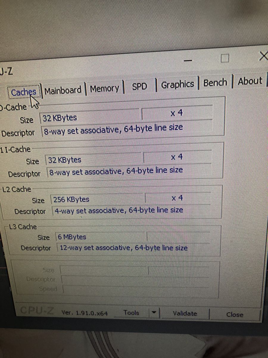

    Ściągnij CPU-Z, uruchom i wstaw screeny z każdej zakładki.

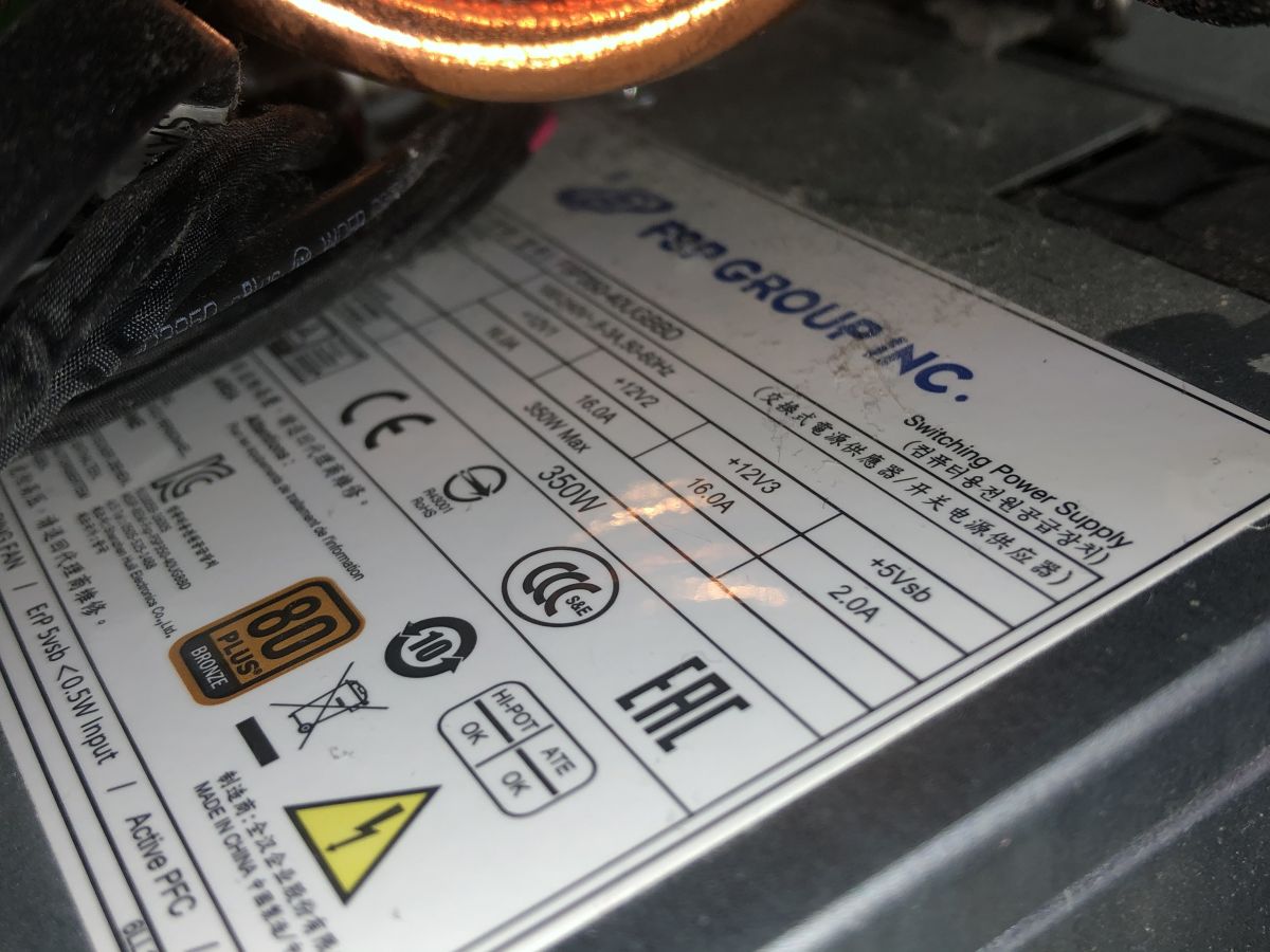

    + sprawdź jaki masz zasilacz (marka/model), albo najlepiej wstaw zdjęcie tabliczki znamionowej.
    Jaki masz budżet na modernizację ?

    Zdjęcia:
    Jakie części do MSI Nightblade Mi3 dla gry Cyberpunk? Jakie części do MSI Nightblade Mi3 dla gry Cyberpunk? Jakie części do MSI Nightblade Mi3 dla gry Cyberpunk? Jakie części do MSI Nightblade Mi3 dla gry Cyberpunk? Jakie części do MSI Nightblade Mi3 dla gry Cyberpunk? Jakie części do MSI Nightblade Mi3 dla gry Cyberpunk? Jakie części do MSI Nightblade Mi3 dla gry Cyberpunk?

    Masz 16GB RAM więc wystarczy, nie są za szybkie ale bezsensu zmieniać.
    O chłodzeniu nic nie pisałeś jakie masz, więc nie wiem czy starczy czy nie.

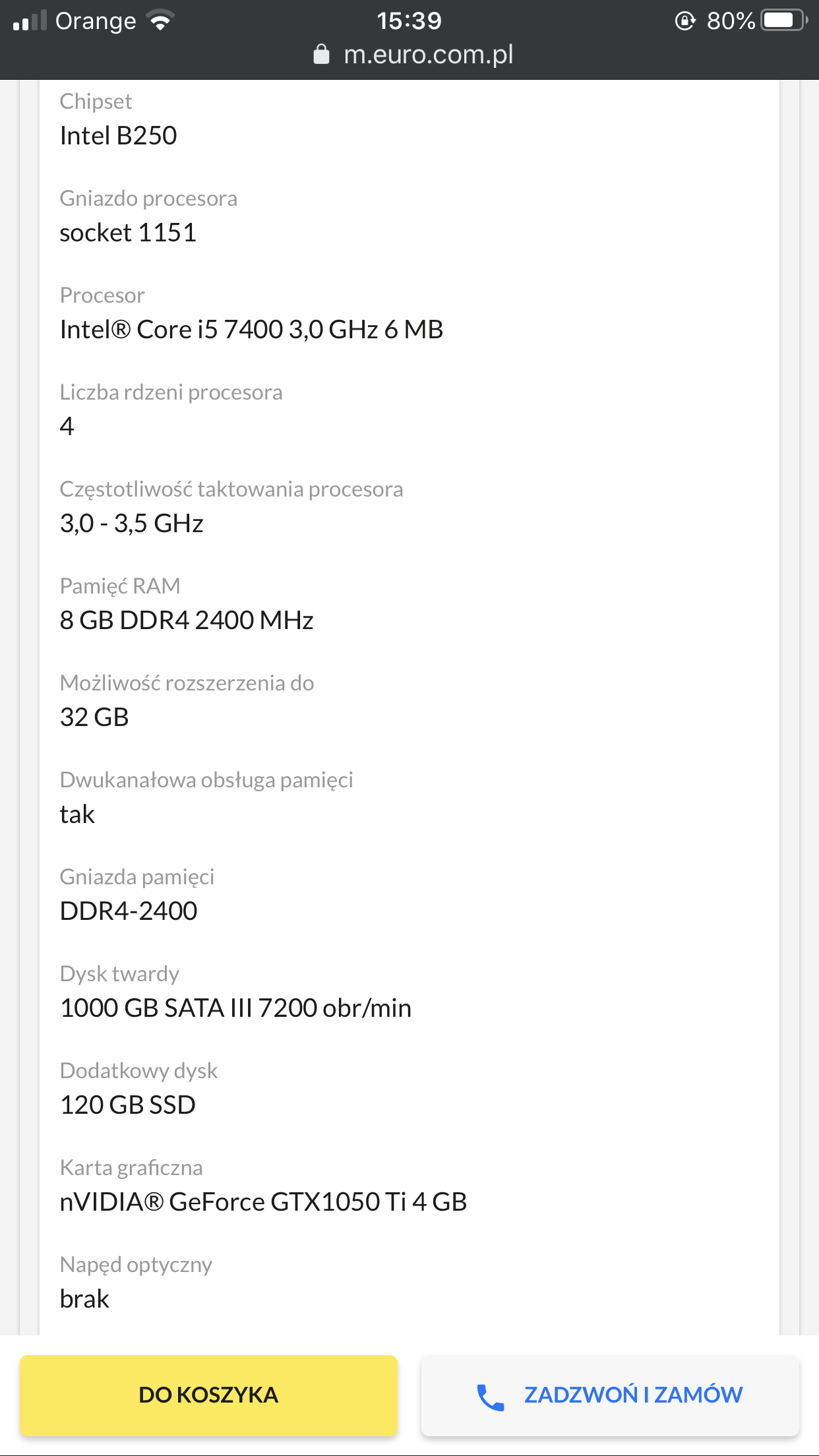

    Trochę poszukałem informacji o tym komputerze.
    Raczej nic nie zmienisz w tym sprzęcie, płyta główna to nie jest standard ATX tylko jakiś wymysł MSI, ma w ogóle inne podłączenie zasilacza.
    Obudowa nie pomieści innej karty graficznej, o chłodzeniu CPU nie ma co wspominać.
    Najlepiej by było kupić płytę pod ten procesor w formacie ATX + obudowę + chłodzenie CPU i dopiero zacząć myśleć o modernizacji reszty.
    Bo to jest taki komputer ?
    https://www.morele.net/komputer-msi-nightblade-mi3-7ra-045eu-b574001-1751482/

    Dokładnie tak. Czyli szczerze mówiąc najbardziej opłacalne byłoby sprzedanie tego komputera i kupienie składaka?

    Nie koniecznie, z tego kompa zostało by Ci pamięci, procesor, dyski.
    Kartę graficzną sprzedał bym oddzielnie.
    A komplet obudowa+płyta+zasilacz+napęd , razem jako bazę pod mini komputer.

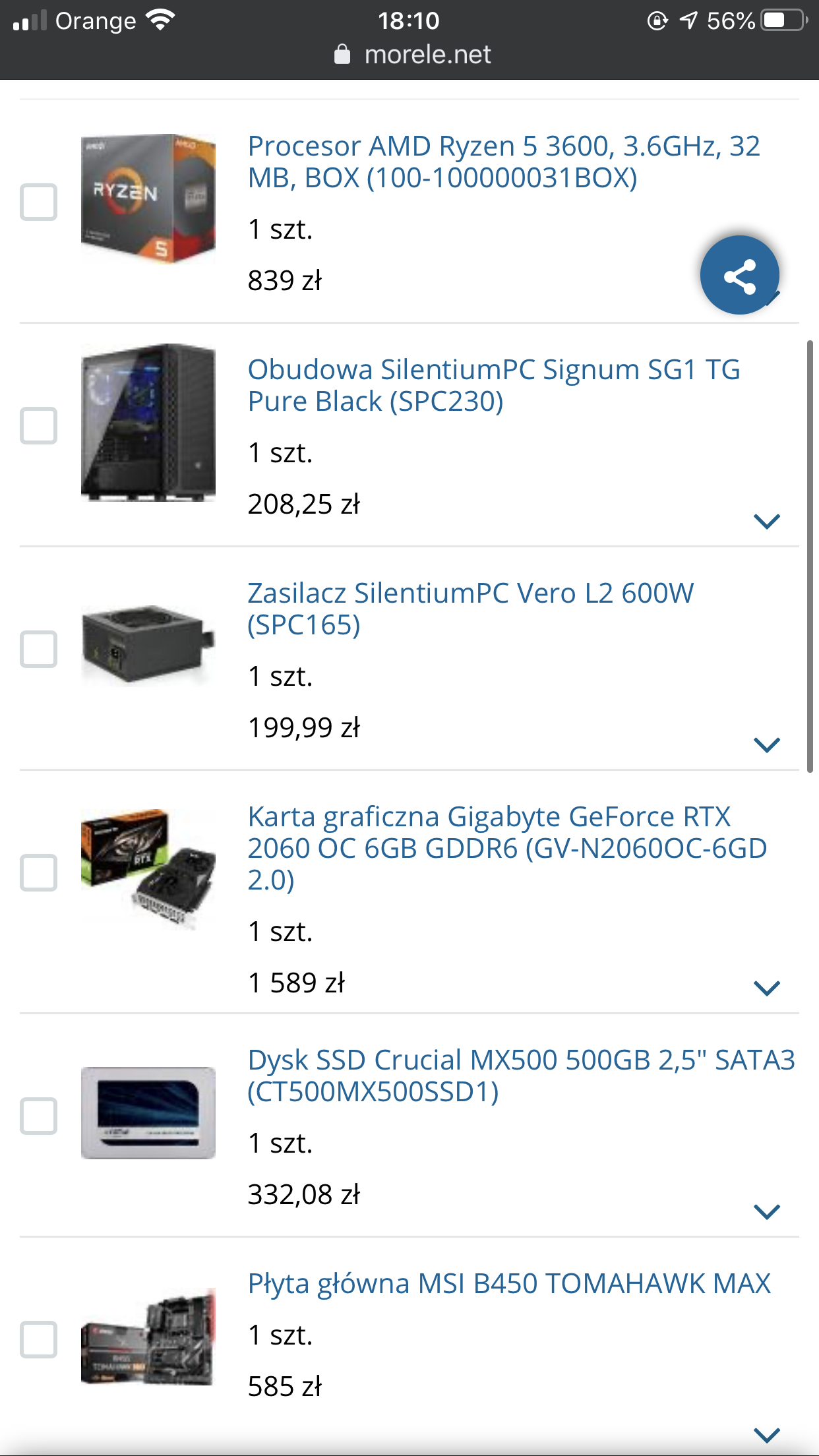

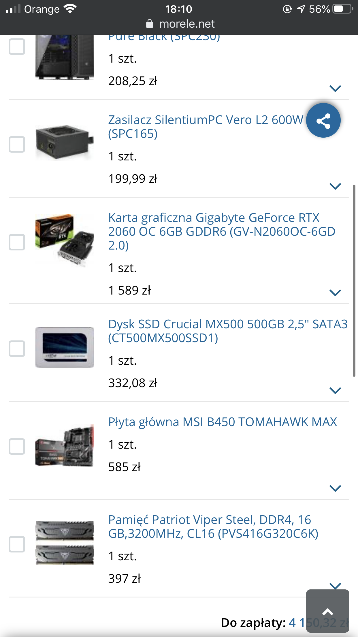

    A gdyby sprzedać mój i kupić coś z tych dwóch:
    • Jakie części do MSI Nightblade Mi3 dla gry Cyberpunk? 0D01FECF-D7EB-4835-A37B-547A117CDCBC.png (1 MB) Musisz być zalogowany, aby pobrać ten załącznik.
    • Jakie części do MSI Nightblade Mi3 dla gry Cyberpunk? 0C27BA34-81C0-4EE3-9F9E-3573CCE279CE.png (1.17 MB) Musisz być zalogowany, aby pobrać ten załącznik.
    • Jakie części do MSI Nightblade Mi3 dla gry Cyberpunk? 625D4AC9-780F-4659-A026-1AFD2231D4DE.png (1.1 MB) Musisz być zalogowany, aby pobrać ten załącznik.
    • Jakie części do MSI Nightblade Mi3 dla gry Cyberpunk? 5F1B3480-E2E1-441B-9C60-DC59A629FE88.png (808.56 KB) Musisz być zalogowany, aby pobrać ten załącznik.

    Nie ma sensu przepłacać za GTX1660Ti, koszt o 250-300zł drożej a raptem 3-5fps więcej wyciągnie.
    Za niecałe 500zł masz AMD Ryzen 5 1600 AF, bardzo zbliżona wydajność w grach, więc po co przepłacać.

    Lub jeszcze coś takiego: Jakie części do MSI Nightblade Mi3 dla gry Cyberpunk? Jakie części do MSI Nightblade Mi3 dla gry Cyberpunk?

    OK, taki pociągnie nowe gierki bez problemów?
    #14 18606164
    atomic99
    Poziom 34  
    Posty: 2760
    Pomógł: 171
    Ocena: 338
    Powinien, może nie na uber ale ogarnie.
