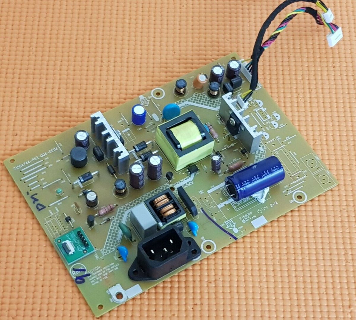

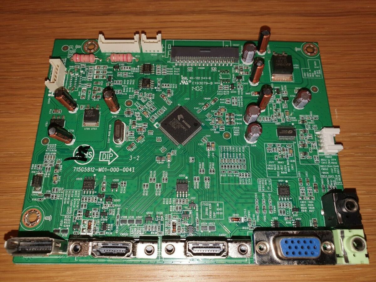

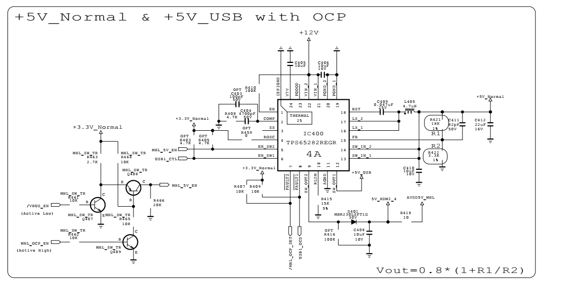

    Monitor już pewien czas dawał znaki jak znikający na chwilę obraz raz na kilka dni ale myślałem, że coś innego sieje po kablu HDMI dając takie objawy. Na gnieździe HDMI bez MHL obraz żyleta natomiast na HDMI z MHL dekoder DVB-T w ogóle nie wysyła obrazu a karta graficzna wyświetla obraz ale lekko zaśnieżony z chwilowymi miejscowymi paskami.
    Kable HDMI podmienianie 3.
    Ewidentnie monitor do naprawy ale z racji świąt i że jest to aktualnie użytkowany monitor, który nadal działa poprawnie na 1 HDMI jeszcze go nie rozebrałem.
    Gniazdo z MHL ma zasilanie dlatego obstawiam jakąś przetwornicę/kondensatror lub sam zasilacz gdyż jak gaśnie ekran to słyszalne są też trzaski w głośnikach, które nie są podpięte do monitora.
    Być może ktoś miał niedawno podobną usterkę i podpowie co było przyczyną.
    Poniżej poglądowe zdjęcie płyty i zasilacza z tego modelu (HDMI z MHL jest obok display portu).

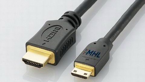

    Masz org. kabel pod HDMI with MHL, ma być z napisem MHL Link
    problem dotyczy także AOC i2757FM

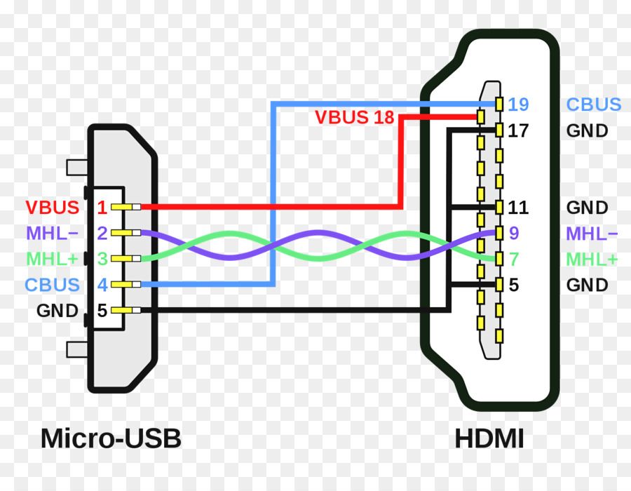

    szukaj jako: (MHL-HDMI passive cable pinout)

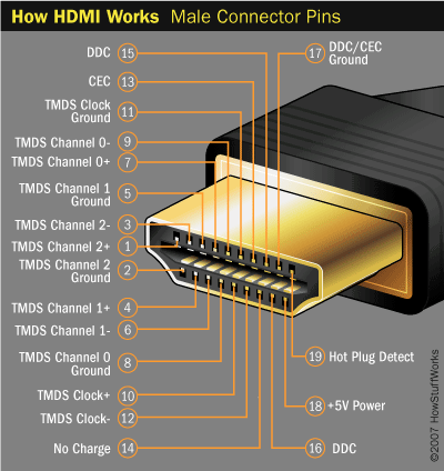

    Na ten czas (conv-19) nie mam żadnego SM monitora z hdmi MHL
    Samsung TV's have version 2.1 MHL ports...
    offered with the use of the MHL HDMI port:
    • The TV provides power to the connected device (5 V DC/500 mA with MHL 1.0,/ 5 V DC/900 mA with MHL 2.0)
    Może faktycznie coś z zasilaniem?
    - pin.18
