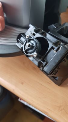

    W załączonym zdjęciu cieknie woda ze środka zaworu podczas zaparzania kawy.
    Czy jego wymiana rozwiąże problem, a może czyszczenie czy też wymiana uszczelek?

    Wymienia cały, tam nie ma co naprawiać.
