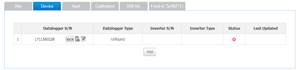

    Witam, połączyłem falownik z domową siecią Wi-Fi, założyłem konto na stronie solarman.com i dodałem swoją instalację. W instrukcji na zdjęciach podglądowych jednak pojawia się jeszcze "inventer S/N" oraz "Datalogger type" widnieje jako połączone z Wi-Fi. U mnie tego nie ma. Może ktoś z Was miał podobny problem i wie jak to rozwiązać. W załączniku zamieszczam zdjęcie jak to wygląda.
    Z góry dziękuje za pomoc.

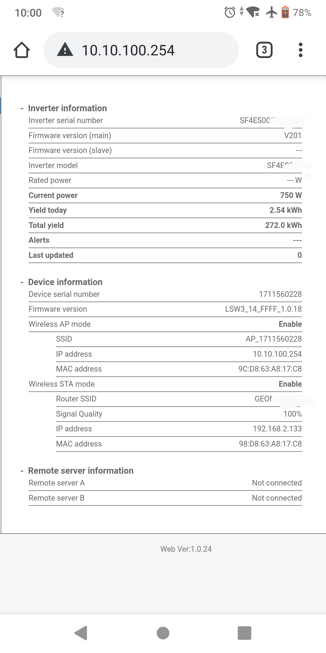

    To juz masz odpowiedź dlaczego dane nie idą na serwer i nie można go wyszukać
    Teraz jest widoczny w sieci i logujesz się na niego wyszukując go w otoczeniu sieciowym, masz tam "Wizard" lub "qiuck set" - musisz go ustawić do swojej sieci domowej. Najlepiej adres ustawić mu spoza puli DHCP przydzielanej przez router.
  • #13 18627092

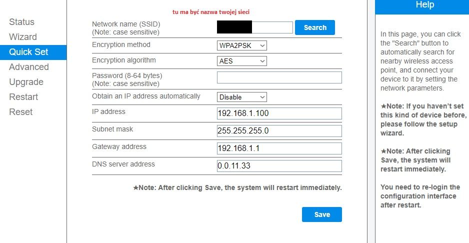

  • #14 18627096
    madamsz1
    Posty: 5896
    Pomógł: 1057
    Ocena: 1712
    Coś robisz źle, albo masz za słaby sygnał z routera wtedy nie zapisuje ustawień.
    tak to powinno wyglądać - mniej więcej
    dane IP i inne są zależne od Twoich ustawień Routera
    Jak dodać inverter S/N i Datalogger type na solarmanpv.com?

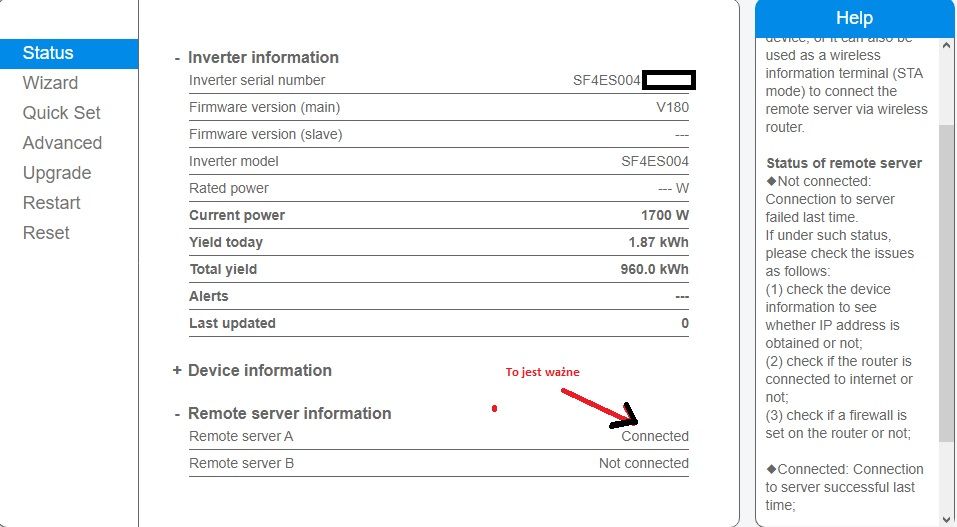

  • #15 18628489
    AT PRO
    Poziom 25  
    Posty: 645
    Pomógł: 63
    Ocena: 189
    Skipel napisał:
    Tylko teraz dlaczego jest źle skonfigurowany.. robię jak w instrukcji wszystko krok po kroku.
    Zrób jeszcze raz z instrukcją i trochę dodatkowo czego w instrukcji nie ma.
    1. Zrób reset nadajnika na włączonym falowniku. (trzymaj wciśnięty co najmniej 10 s.)
    2. Sprawdź na kompie z WIFI (laptop) czy widzi twój nadajnik np: 17xxxx
    3. Jeśli widzi, rozłącz połączenie z twoim routerem i połącz się z nadajnikiem falownika hasło masz na nadajniku pod jego numerem.
    4. w przeglądarce wpisz 10.10.100.254 tak jak w instrukcji i pokaże ci stronę "status"
    5. Przejdź do zakładki "wizard" i krok po kroku przejdź do końca. Chyba w drugim kroku powinno pokazać ci twój router. Zaznacz go i nic więcej. W trzecim chyba możesz zmienić hasło ale nie musisz.
    6. Jak dojdziesz do końca rozłącz się i połącz ponownie z routerem.
    Potem zaloguj się na splarmanpv.com i tam nie pamiętam czy trzeba było czy nie podać hasło do WiFi do swojego routera (lub w którymś kroku zakładki wizard). U mnie poszło to jakoś intuicyjnie i jak się zalogowałem na solarmanpv to już widziało instalację.

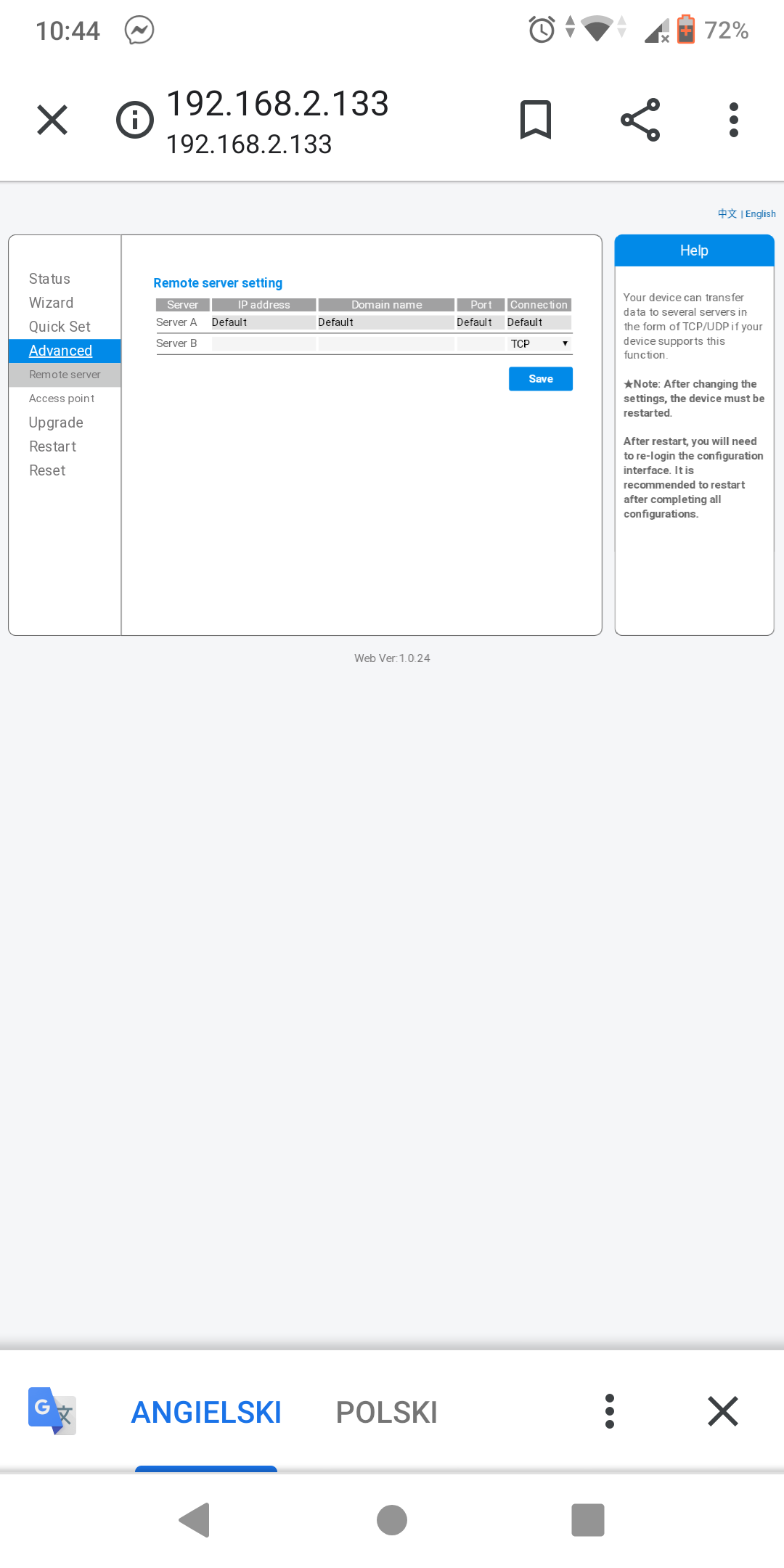

  • #23 18629548
    Skipel
    Poziom 5  
    Posty: 23
    Ocena: 5
    Proszę:

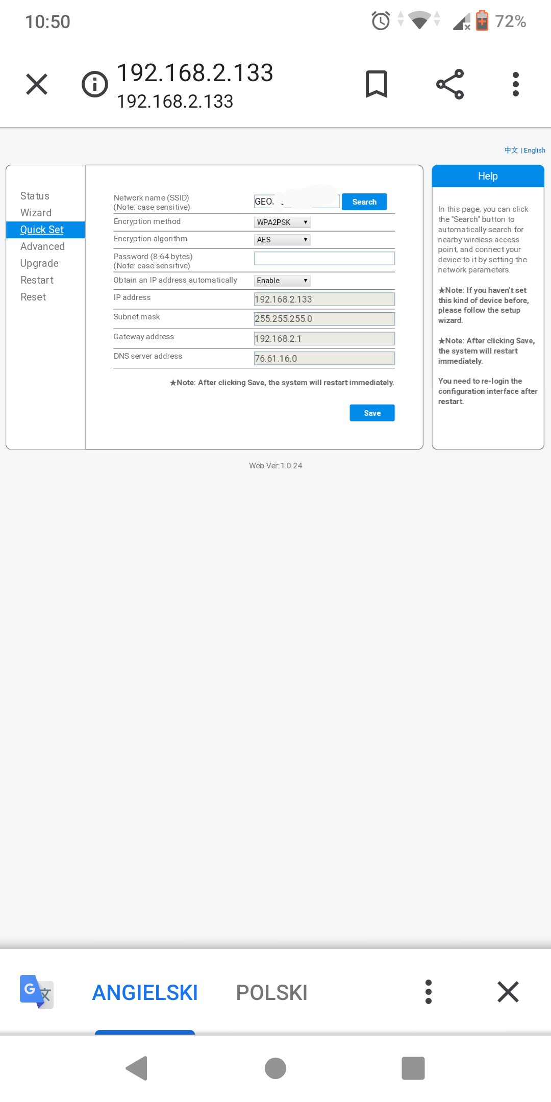

  • #24 18629556
    madamsz1
    Posty: 5896
    Pomógł: 1057
    Ocena: 1712
    Czyli teraz jak by wszystko było, połączenie z siecią jest, dane niby są prawidłowo, poczekaj trochę i sprawdź na stronię czy masz wszystko zrobione jak należy. Chociaż martwi ten brak informacji o połączeniu. A jeszcze takie - sprawdź i daj zdjęcie z Quick set
  • #26 18629581
    madamsz1
    Posty: 5896
    Pomógł: 1057
    Ocena: 1712
    Niby wszystko wygląda dobrze, ciekawe od czego zależy "DNS server address" bo u mnie jest "0.0.11.33"

    Czyli w "Status" dalej nie ma połączenia z serverem ?
    Podobno coś masz poblokowane na routerze, u mnie wygląda to tak:
    tcp 192.168.1.100:37278 - 115.29.186.234:10000
    protokół;adres falownika:port - adres servera:port
    Ja logowałem się tu i tu zakładałem konto:
    http://home.solarman.cn/main.html
  • #29 18629611
    Skipel
    Poziom 5  
    Posty: 23
    Ocena: 5
    Nie mam pojęcia czy msm coś poblokowane. Rozważam każda z możliwych opcji. W status dalej jest "not connected". Na tych protokołach kompletnie się nie znam. Jak to sprawdzałeś?
