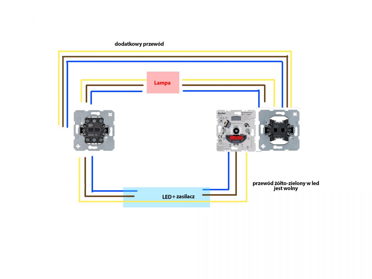

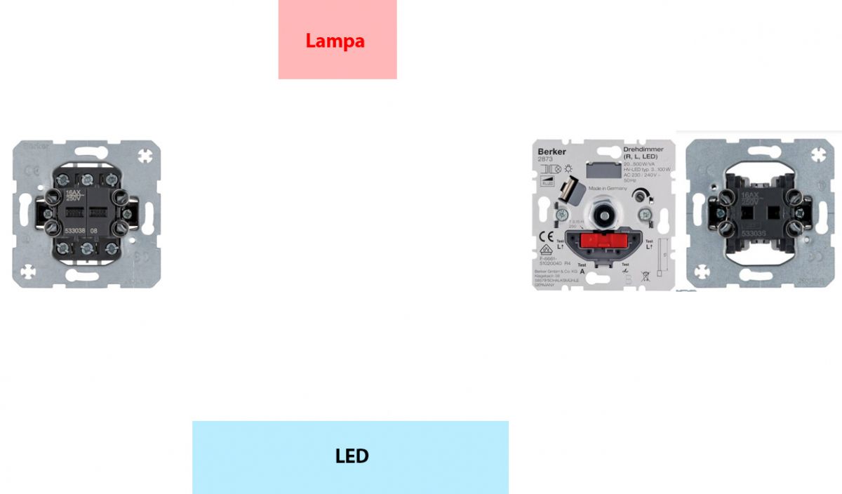

Jak podłączyć podwójny łącznik schodowy Berker?
dzabrzenski 17 Kwi 2020 21:14 2583 14
✨ Użytkownik pyta, jak podłączyć podwójny łącznik schodowy Berker, aby jeden przycisk sterował oświetleniem LED, a drugi lampą. W odpowiedziach podkreślono, że ściemniacz musi mieć funkcję wyłącznika schodowego oraz że instalacja powinna być traktowana jako dwa niezależne układy schodowe. Wskazano na potrzebę odpowiedniego okablowania, w tym przewodów czterożyłowych między wyłącznikami oraz zasilania dostępnego w jednym z włączników. Użytkownik prosi o schemat podłączenia, a dyskusja koncentruje się na szczegółach dotyczących układu przewodów i ich funkcji.
