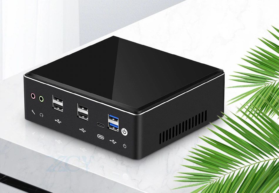

X41 to nowy komputer typu embedded firmy XCY.
Sercem X41 jest układ Core i7-10510U firmy Intel zawierający czterordzeniowy procesor x86-64 o taktowaniu 1.8-3.9 GHz i procesor graficzny UHD 620.
Kompatybilność X41 obejmuje systemy rodziny Windows, w tym Windows 8 i Windows 10 oraz wybrane dystrybucje systemu Linux, takie jak Ubuntu. LarkBox obsługuje 32GB pamięci RAM typu LPDDR4 w postaci 2 modułów SO-DIMM. Rolę pamięci masowej pełnić mogą także: karta pamięci typu micro SD i/lub moduł M.2 (NVMe SSD).
X41 posiada: 2 porty Gigabit Ethernet (RJ45), 9 portów USB (4 porty USB 2.0 typu A, 4 porty USB 3.0 typu A i 1 port USB typu C), wejście mikrofonowe i wyjście słuchawkowe (mini jack) oraz wyjścia: HDMI i DisplayPort. Oprócz tego na płytce X41 znajdują się: złącze karty pamięci typu micro SD i złącze M.2.
X41 umożliwia łączność bezprzewodową w standardach: Wi-Fi 5 i Bluetooth 5.0.
Wymiary X41 wynoszą: 150 x 136.5 x 50 mm. Waga - 65 gramów. Napięcie zasilania - 12V. Pobór prądu - do 5A. Chłodzenie - aktywne. Zakres temperatur użytkowania, zakres wilgotności względnej, odporność na drgania i wstrząsy nie zostały określone.
Więcej informacji na temat X41 znaleźć można na stronie producenta.
Cena X41 wynosi 419 dolarów amerykańskich (ok. 1750 zł). X41 zamówić można za pośrednictwem Aliexpress.
