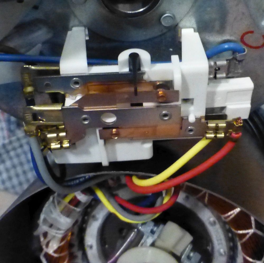

    Po 4 latach i 10 miesiącach, młynek padł. Zaczął buczeć, wyglądało jakby kondensator rozruchowy stracił pojemność. Jak się później okazało w
    tym młynku nie ma kond. rozruchowego. Musiał uszkodzić się styk przełączający kierunek obrotów.

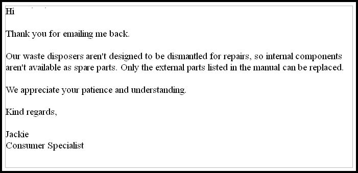

    Postanowiłem znależć katalog z częściami zamiennymi, aby poznać konstrukcję i zamówić uszkodzone części.
    Niestety, na necie nic nie było. Wysłałem więc zapytanie do producenta o udostępnienie katalogu części.
    Dostałem taką odpowiedź:
    Młynek odpadków, In Sink Erator EVOLUTION EVO 100. Naprawa, konstrukcja i żale
    Tłumacząc na nasze:
    - Mam młynek i potrzebuję katalog części, aby zamówić oryginalne części do młynka.
    - Nie udostępniamy katalogu i nie sprzedajemy części wewnętrznych do młynków.
    - Yyy, a co z europejskim "Prawem do naprawy"?
    - Mamy je w dupi@ i w ogóle spadaj na bambus plebsie.
    Cóż, jak zwykle trzeba samemu naprawić.

    - mechaniczny mechanizm zmiany kierunku obrotów - dosyć skomplikowany,

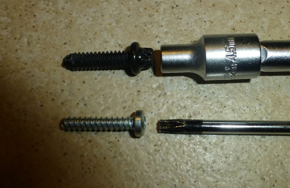

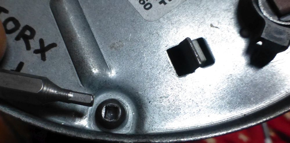

    1. długi Torx T15 do zewnętrznej obudowy,
    2. nasadka sześciokątna 4,5mm, lub 5mm do otwarcia komory mielenia,

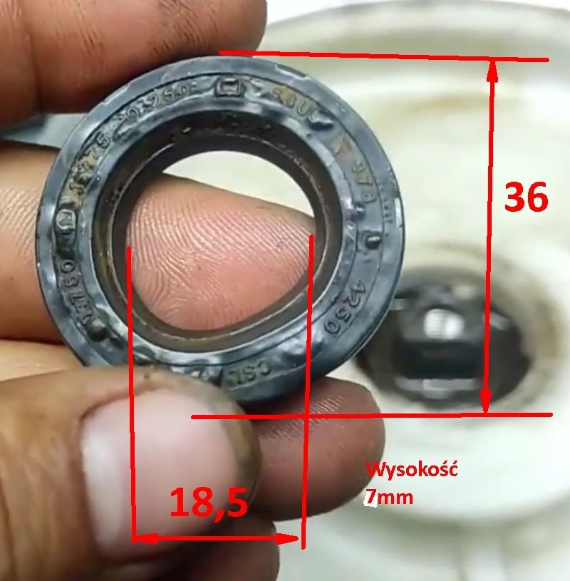

    12. simmering 36x18,5x7mm (jeśli jest do wymiany) + podkładka do nabicia,

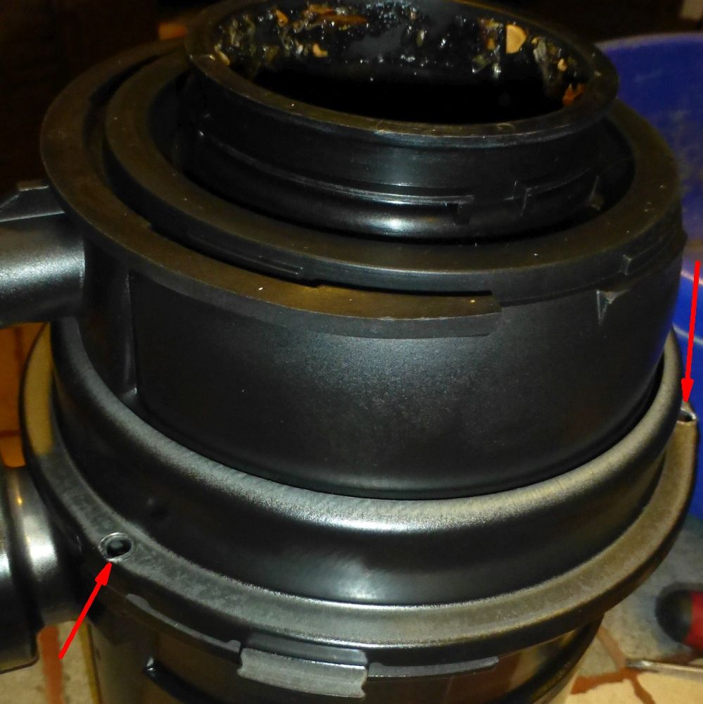

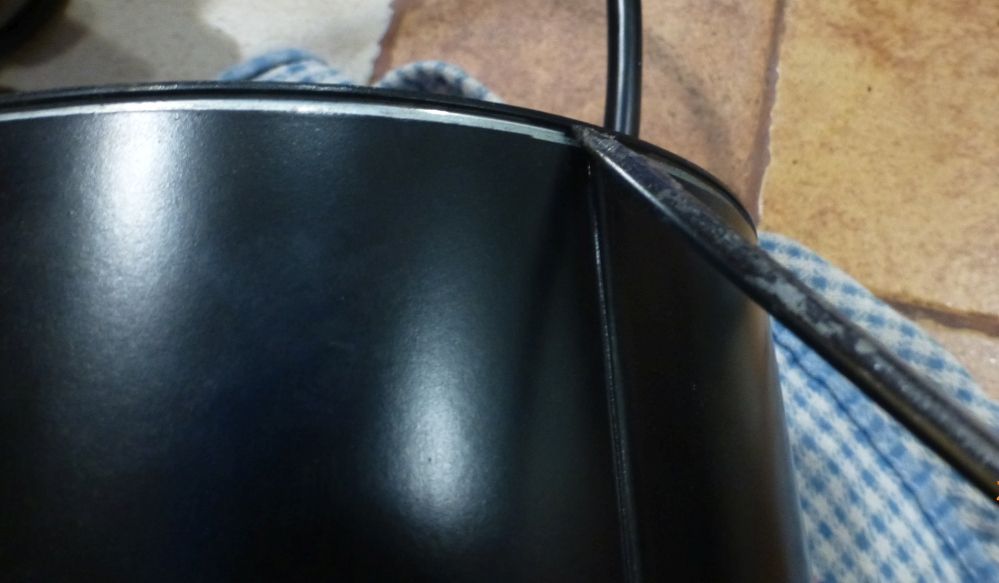

    Torx'em (1) odkręcić trzy śruby szarej ubudowy.

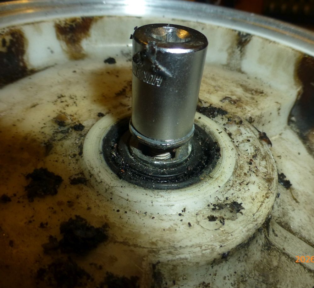

    Odkręcić przyłącze wylotu do kanalizacji z komory (4).
    Odkręcić komorę młynka - trzy śruby od góry (2).

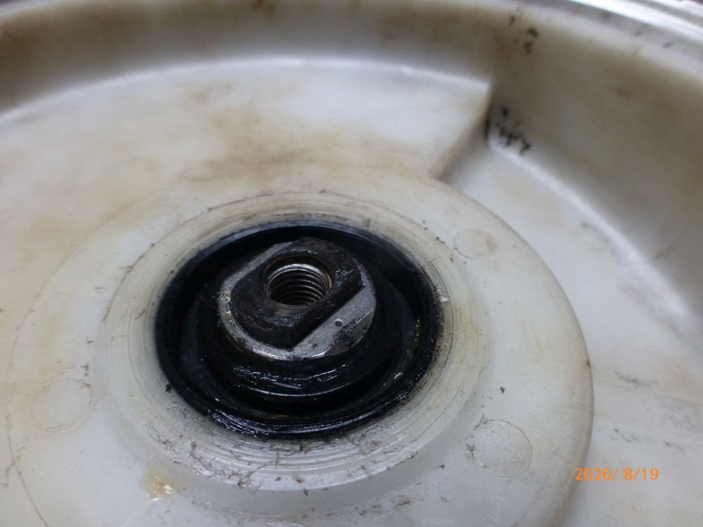

    Odkręcić tarczę z kułakami (5), (6),

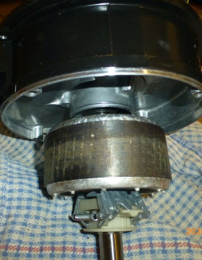

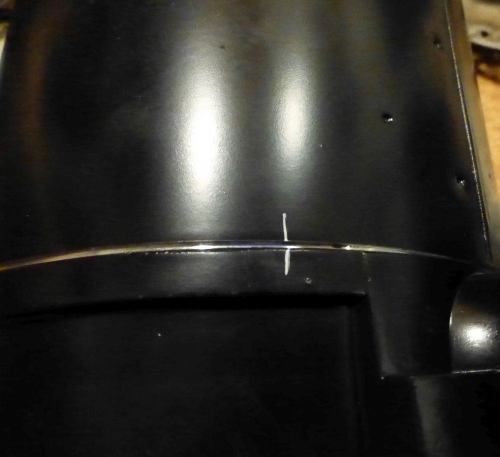

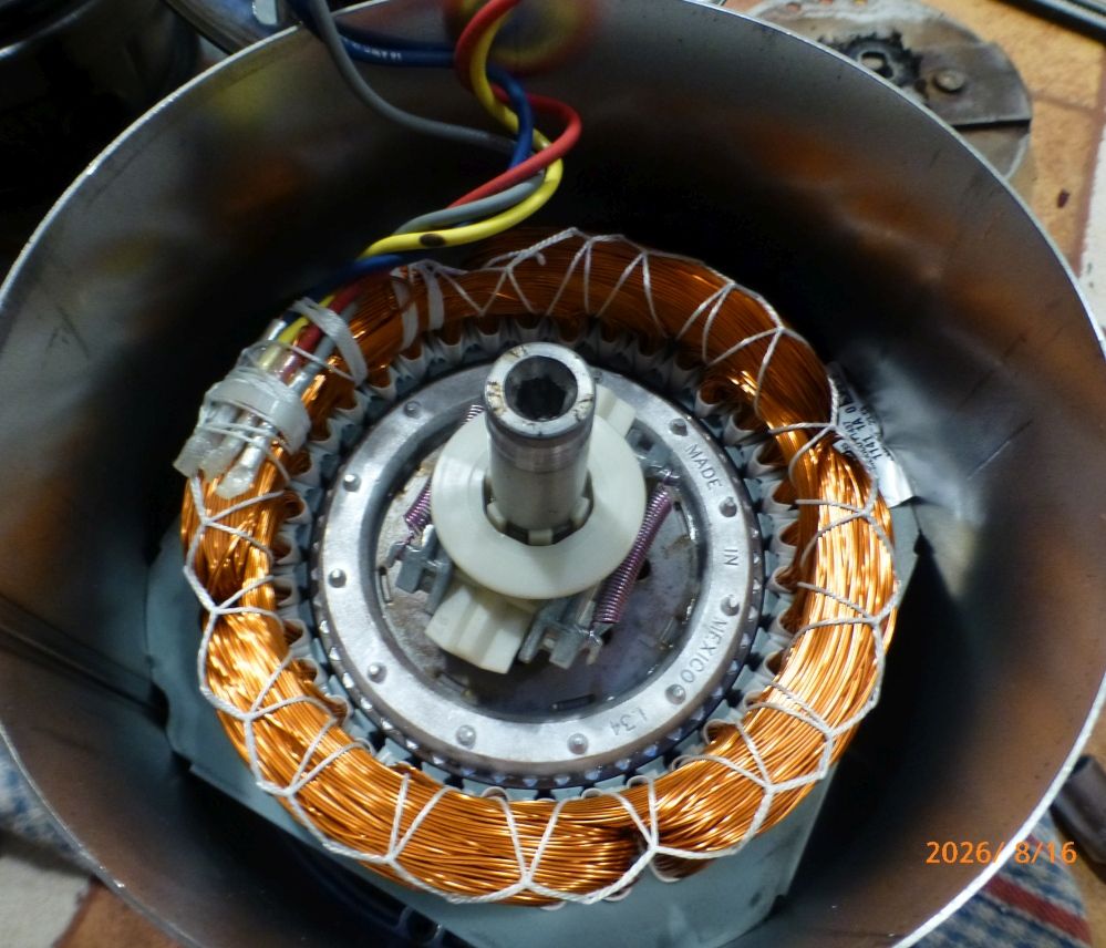

    Zaznaczyć pozycję obudowy silnika i dolnej pokrywy z przyłączami (16).
    Odkręcić dwie śruby od spodu (3).
    Rozdzielić obudowę (17).

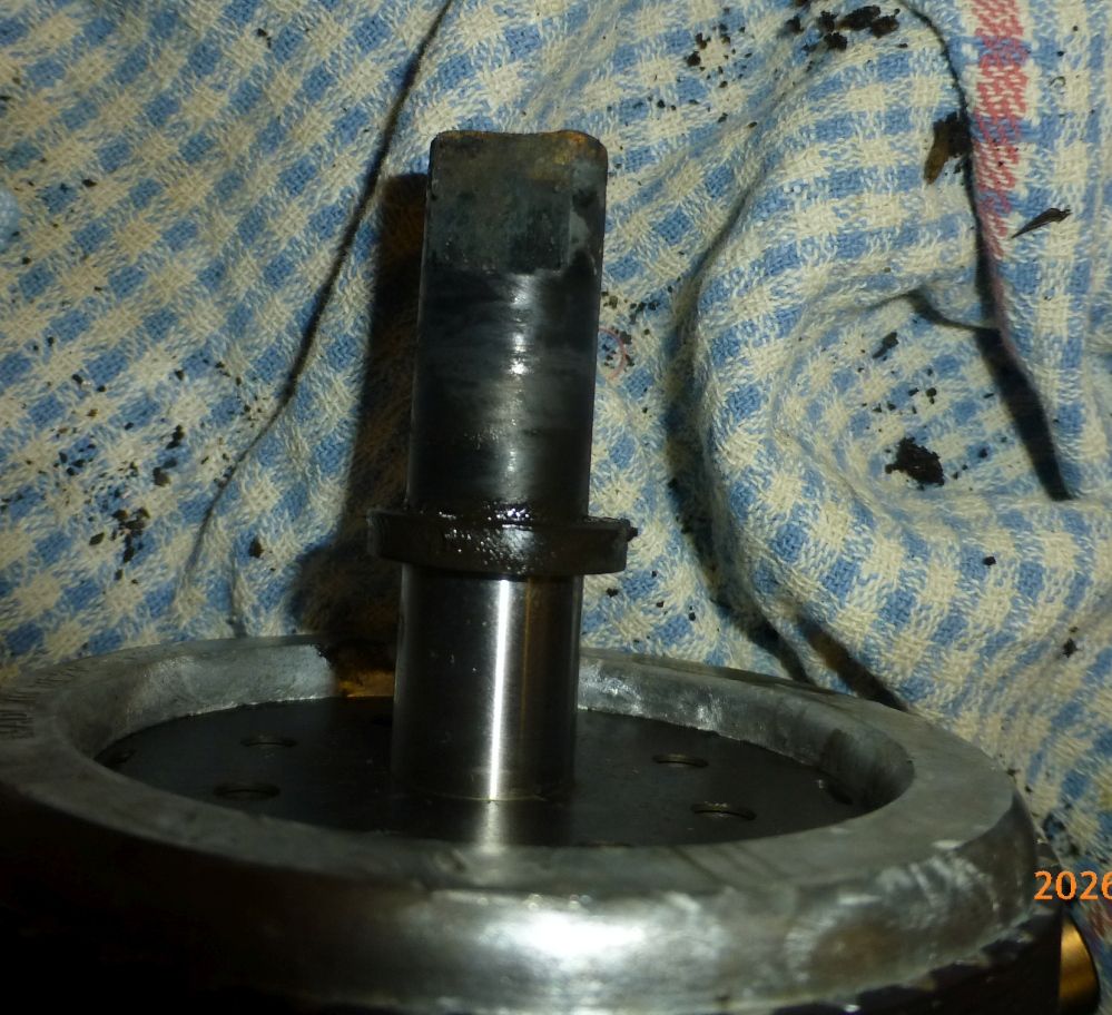

    Wybić wałek wirnika z łożyska ślizgowego i górnej tulejki. Wkręcić śrubę i młotkiem przez nasadkę wybijać wirnik (6), (17).

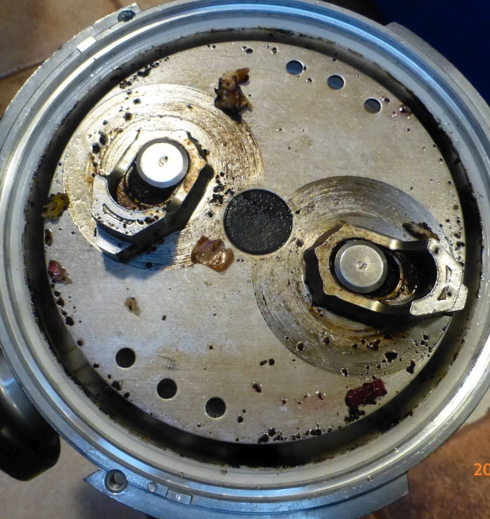

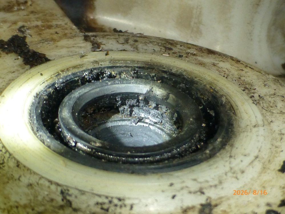

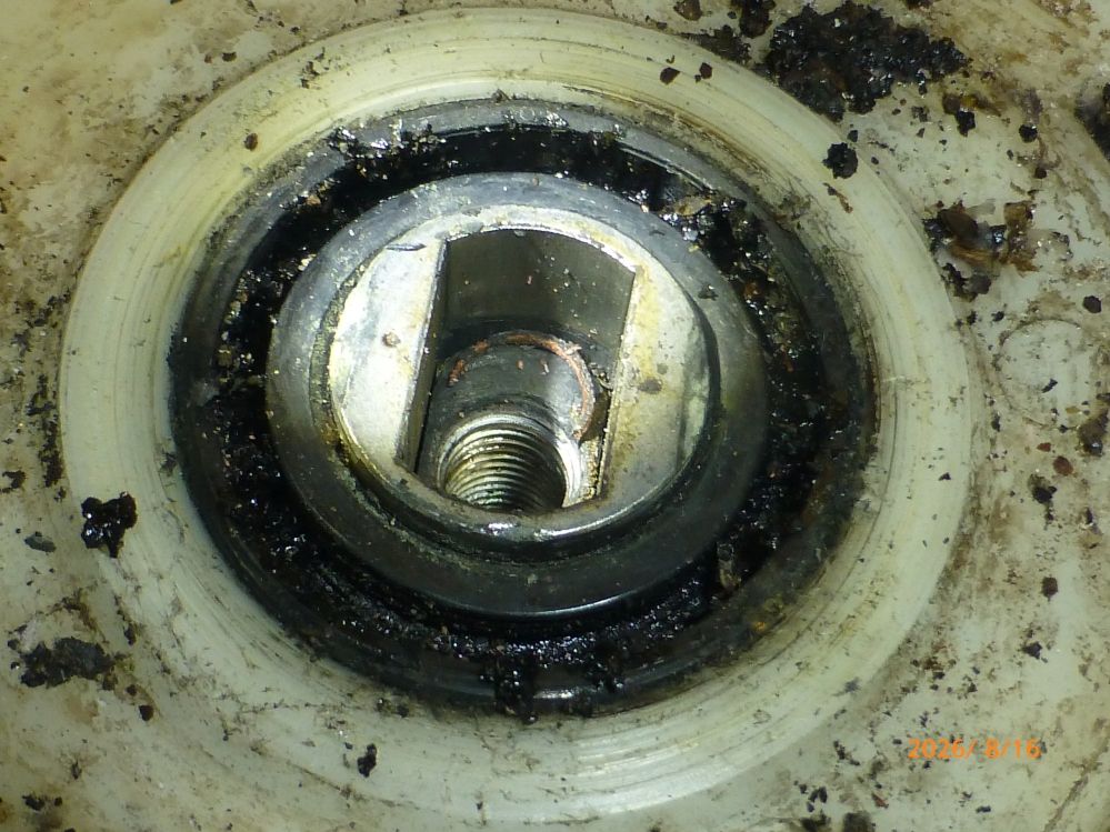

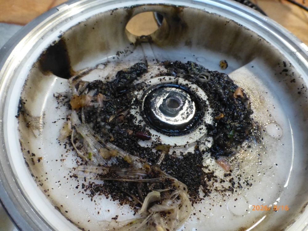

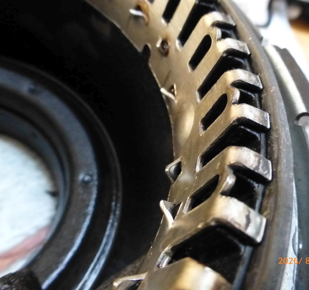

    Dalej, należy wszystko oczyścić:

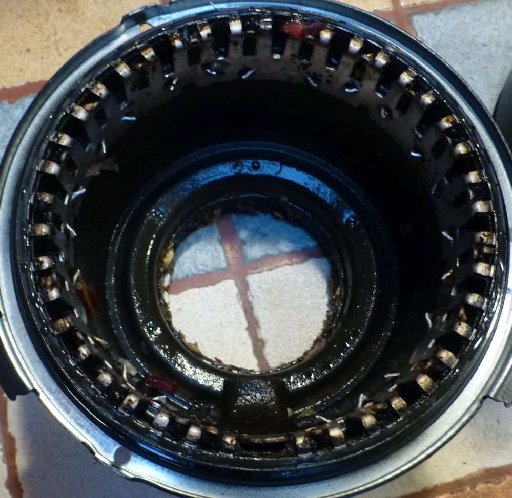

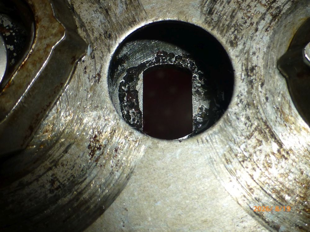

    syf z wnętrza simeringu (13), (14), ośka wirnika i łożysko ślizgowe (15), (7 - na mokro), tarcza rozdrabniacza (14), (17), zapchane szczeliny w koszu komory mielenia (14), (17).
    Dalej składamy.
    Nasmarować oba łożyska ślizgowe wirnika (10) i włożyć wirnik na miejsce.
    Złożyć osłonę silnika (3).
    W komorze, włożyć tulejkę na oś wirnika i blaszkę ochronną nad simeringiem.

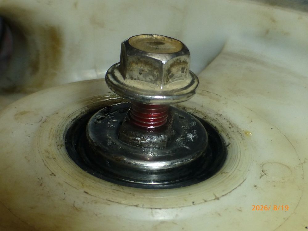

    Przykręcić tarczę rozdrabniacza do wirnika (5), (6), (8).
    Nasmarować gumową uszczelkę komory młynka (11).
    Przykręcić komorę młynka - trzy śruby od góry (2).
    Przykręcić i uszczelnić wylot do kanalizacji z komory (4), (9).
    Przykręcić Torx'em (1) trzy śruby szarej ubudowy.

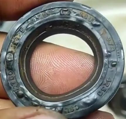

    Teraz kilka słów o simmeringu uszczelniającym górne łożysko ślizgowe.
    Urządzenie jest tak dobre, jak jego najsłabszy element, a jest nim simmering i łożysko ślizgowe.
    Jak widać na fotce, simm. jest jednowargowy, przez co woda i odpadki mogą dostawać się do środka na łożysko.
    Skutkuje to koniecznością rozebrania młynka wg powyższej instrukcji.

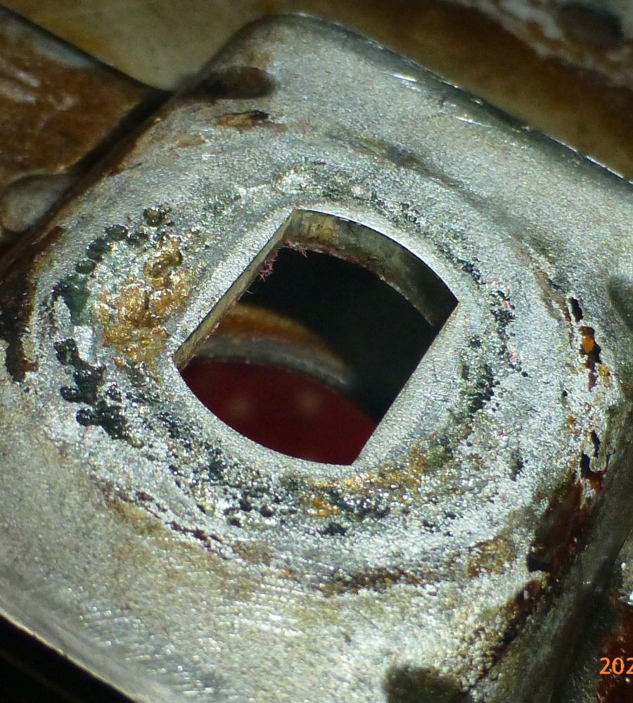

    Doszło także do korozji elektrochemicznej pomiędzy śrubą, a tarczą rozdrabniacza (wżery). Na szczęście to mocowanie jest grube.

    > Wybijanie młotkiem wirnika:

    > Syf w simmeringu i łożysku ślizgowym:

    > Loctite 262
