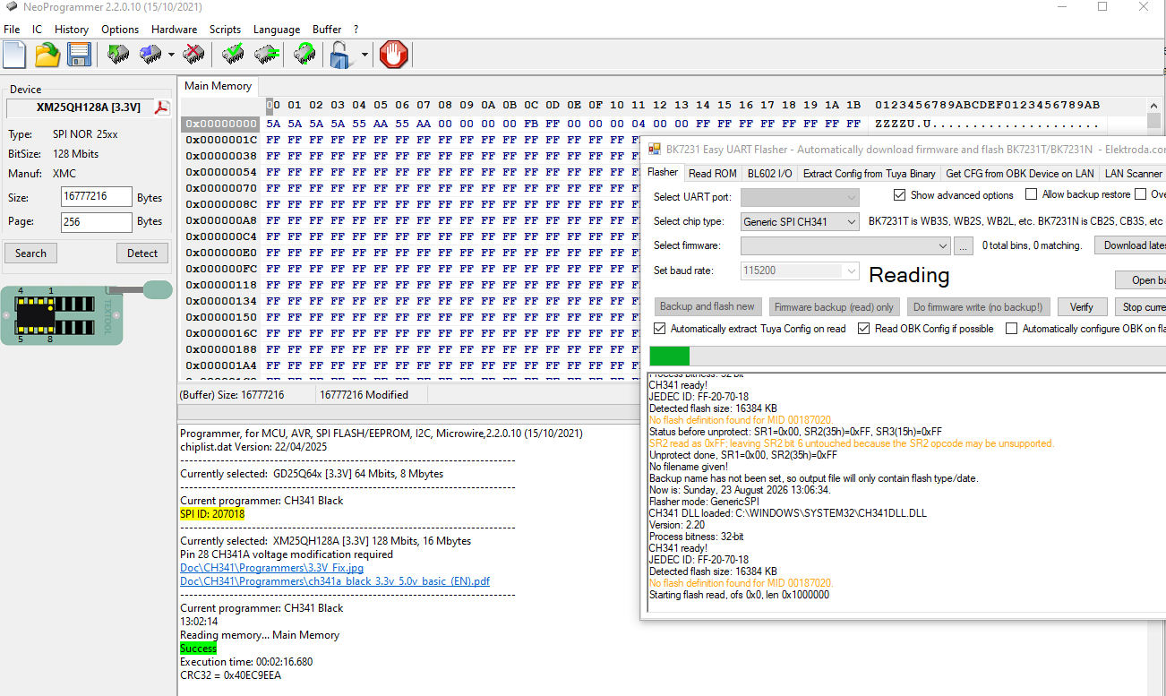

    Zgrywanie flash
    Zostało najciekawsze - zrzut pamięci Flash. Ma ona prosty interfejs SPI. Wylutowuję ją gorącym powietrzem, a potem lutuję na podstawkę od CH341 i tak zgrywam ją na komputer.
    Wnętrze, naprawa i emulacja firmware - tuner DVB-T2 Manta DVBT018
    Po stronie PC używam NeoProgrammer.
    Kopia wsadu:
    https://github.com/openshwprojects/FlashDumps/commit/7c15d12800ae4b96f645c9da617f6da586fd9ab9

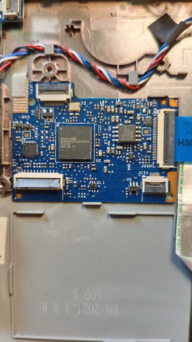

    Mam domowe urządzenie Toshiba VHS/DVDRW i zastanawiałem się, czy kiedyś nie rozebrać go na części, żeby sprawdzić, czy uda mi się zgrywać oprogramowanie sprzętowe. Byłoby ciekawie zobaczyć, czy uda mi się zmienić logo startowe albo zmodyfikować jakiś tekst czy coś w tym rodzaju. Możesz zmodyfikować logo Manta i dodać osobistą wiadomość „Naprawione przez xxx w dniu 23.08.2026” 😂
    użytkownicy mogą również skorzystać z trybu SPI CH341 w programie Easy Flasher do zrzutu danych z układów flash, choć zauważyłem, że brakuje nam definicji dla tego układu XMC, więc prawdopodobnie trzeba będzie włożyć więcej pracy, aby uzupełnić bazę danych.
    Właśnie teraz użyłem tego narzędzia do zrzutu pamięci flash ze starej, dodatkowej płytki kontrolera jakiegoś laptopa
