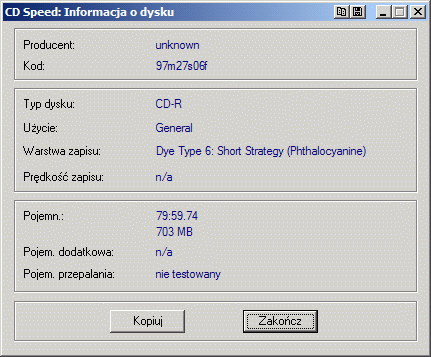

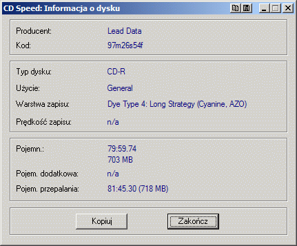

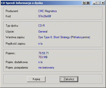

    TDKi są Ftalocyjaninowe - zielone; Hawki to czysta Cyjanina - niebieskie. Dla porównania stara płytka Dvision, na której pisze 2x-24x
    • Nagrywarka Yamaha CRW2100S - nagrywa wolniej niż powinna. dvision.GIF (18.18 KB) Musisz być zalogowany, aby pobrać ten załącznik.
    • Nagrywarka Yamaha CRW2100S - nagrywa wolniej niż powinna. hawk.GIF (19.06 KB) Musisz być zalogowany, aby pobrać ten załącznik.
    • Nagrywarka Yamaha CRW2100S - nagrywa wolniej niż powinna. tdk.GIF (18.25 KB) Musisz być zalogowany, aby pobrać ten załącznik.
