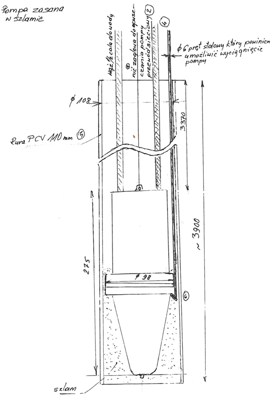

    Jak wyjąć pompę. Pompa zanurzeniowa w rurze PCV w ziemi w ogrodzie wiele razy była wyjmowana przy pomocy nici żaglowej (1.Czasem aby wyjąć pomagałem przewodem sieciowym (2) oraz wężem 1/2 cala (3). Teraz pompa albo ma awarię albo zassała żwir i szlam i nie podaje wody. Dziwne bo specjalny pręt (4) o średnicy 6 mm tylko w jednym miejscu na obwodzie rury PCV 110mm z wielkim trudem wcisnąłem pod pompę aby przy pomocy haczyka (6) wyjąć pompę. Użyłem nawet lewarka- nic. Haczyk się urwał a pompa pozostała w miejscu. Proszę podpowiedź. pompa wibracyjna do wody z rury PCV średnicy 110 mm. Brak możliwości jej wyjęcia

    Dobrze myślisz, ale powinno dać się włożyć trzy haki, i wtedy wyciągać.
    Robiąc haki orientuj się w kierunku .
    Wkładaj boczkiem i obracaj.

    Ja bym nawet uprzednio spróbował prętem "pokłuć" tę przestrzeń między pompą a ścianką rury, bo rzeczywiście, mogło zassać piasek i "zacementować" go dookoła.

    Drogi anchilos- założyłbym 3 pręty. Niestety - przy wkładaniu jednego są problemy wbijam go młoteczkiem. O 3-- niema szans. Robiłem to zastępczo. Oprócz pręta ciągnę równocześnie;. za wąż do wody, przewód sieciowy i sznurek do wyciągania pompy. Ponieważ brak luzu między rurą PCV a pompą nie potrafię ocenić ; czy rura PCV zmniejszyła obwód na dole, czy szlam-żwir tak zassał pompę. To jest problem. Pozdrowienia.

    Musisz spróbować wprowadzić waż z wodą pod dużym ciśnieniem w okolice pompy w wywołać "cyklon" wodny na dnie studni. Po czym wypompowywać jakąś szlamówką mieszaninę wody i piachu. Tylko tak uwolnisz zablokowaną pompę.

    Pompa wibracyjna, czyli "ruskij nasos".
    Poszedłem i sprawdziłem.
    Przepuszcza wodę w drugą stronę .
    Podaj wodę lub powietrze przez wąż tłoczny, a powinna wylecieć jak z armaty.

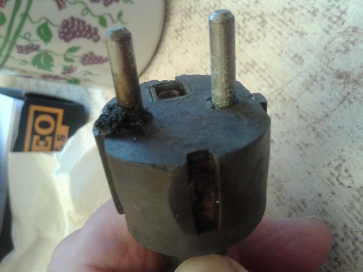

    Ja miałem dwa dni temu też mały problem. Pompa w studni po załączeniu pracowała przez kilka sekund, a potem następowało zadziałanie RCD. Wyglądało, że do środka dostała się woda, bo zimę spędziła w wodzie. No i wyjąłem ją ze studni...
    Pomiary i sprawdzenia nie wykazały uszkodzenia, więc zacząłem oglądać kabel zasilający... Kuwwa, dopiero wtyczka miała uszkodzenia, a przecież to od niej powinienem sprawdzanie rozpocząć!!!
    Wtyczka nierozbieralna, ale czas dał jej radę.
