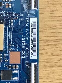

    Witam serdecznie,mam taki problem z TV. Pewnego razu po włączeniu telewizora pokazał się tylko biały obraz i po czasie tylko 5 mignięć czerwonej diody. Zmieniłem T-con na 100% sprawny z rozbitego TV o tych samych numerach i teraz po włączeniu telewizora czarny ekran,podświetlenie matrycy działa, reaguje na pilota i jest głos. Czerwona dioda nie miga tylko brak obrazu. Jest taka opcja że matryca do wymiany?? Pozdrawiam...

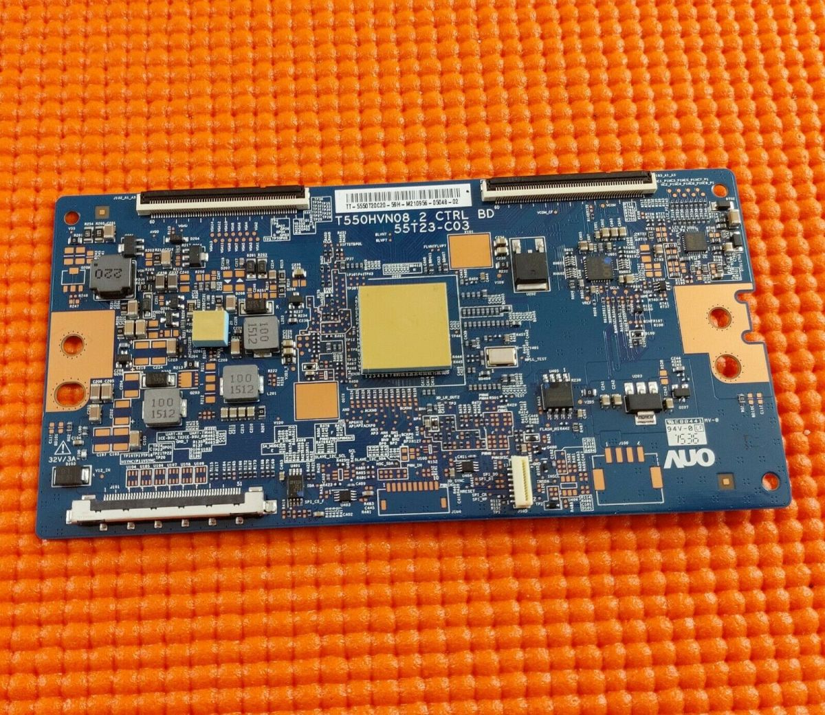

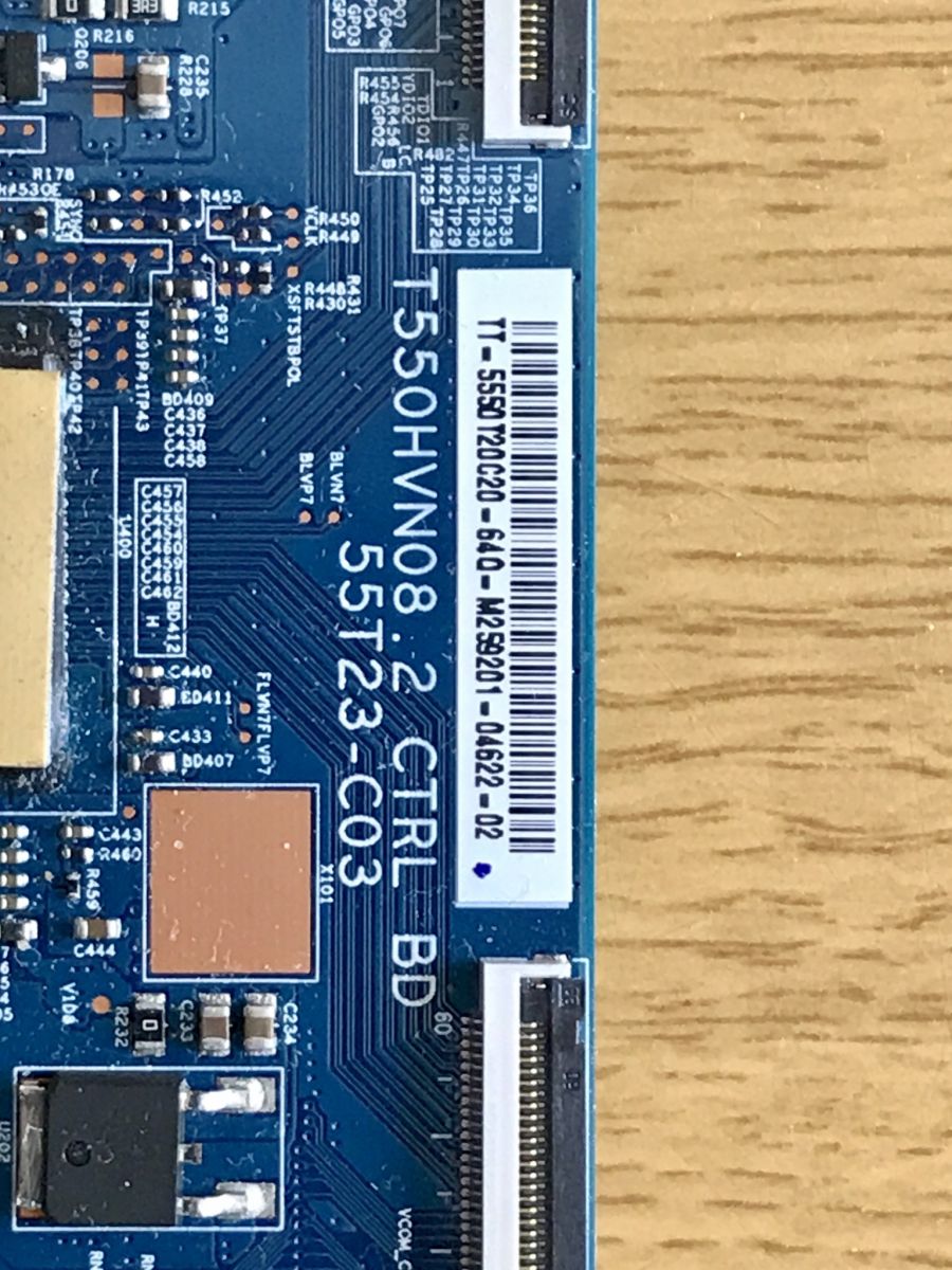

    To znak ,że brak zasilania matrycy (coś z t-con wytwarza napięcia potzrebne do matrycy) lub brak nap. zasilania T-con (12V / czasem 5V)
    - tam masz bezpiecznik opisany F100 , klucz przełaczający > tranzystor polowy P-channel>
    i kilka układów jeden wytwarza nap. AVDD,....
    To ,że podmieniłeś na T-con z rozbitka > może trafiłęś na uszkodzony T-con bowiem zazwyzcaj rozbita matryca > uszkadza T-con,
    Czytaj z tego forum Link
    np.
    T500HVN08.0 CTRL BD 50T20-C04 T-Con Board Tcon for Sony KDL-50W800B/...
    * for 50W809C Kdl-W805C KDL-50W756C... 55T23-C03 5550T20C20

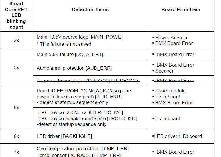

    W linku masz namiar na SM , poczytaj co to jest error 5x blin LED dla tej płyty.
    chassis GN1G i dotyczy modeli
    * SM jest pod Link_ można zassać
    Spoiler:
    KDL-43W755C
    KDL-43W756C
    KDL-43W800C
    KDL-43W805C
    KDL-43W807C
    KDL-43W808C
    KDL-43W809C
    KDL-50W755C
    KDL-50W756C
    KDL-50W800C
    KDL-50W805C
    KDL-50W807C
    KDL-50W808C
    KDL-50W809C
    KDL-55W755C
    KDL-55W756C
    KDL-55W800C
    KDL-55W805C
    :idea: dla ciekawosci podam co oznacza error4x
    Spoiler:
    4 blink code means either the backlight inverter board is bad or one of the backlights in the LCD panel has failed

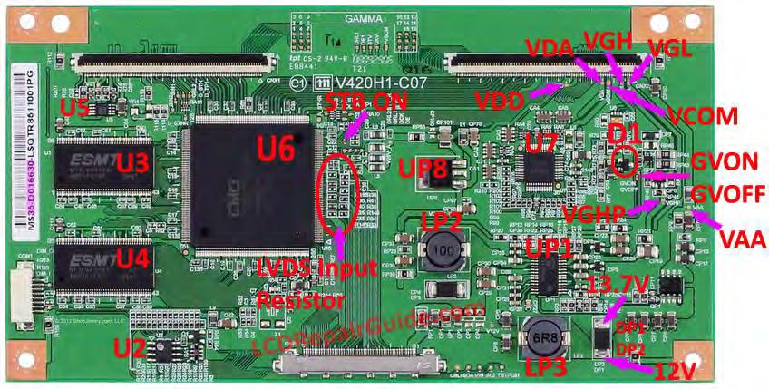

    A na tym sprawnym T-con jakie pomiary robiłeś? Napisz co zmierzyłeś.

  • #16 18570402
    zdzich42
    Poziom 41  
    Posty: 8024
    Pomógł: 587
    Ocena: 866
    Nie odniosę się do tego konkretnego T-con ogólnie jest na każdym kilka "przetwornic" wytwarzających napięcia, które mierzy się w odpowiednich punktach. Przykład w załączniku. Nie odłaczaj t-con od płyty bo będzie potem pomarańczowo zielono... a to już problem.
