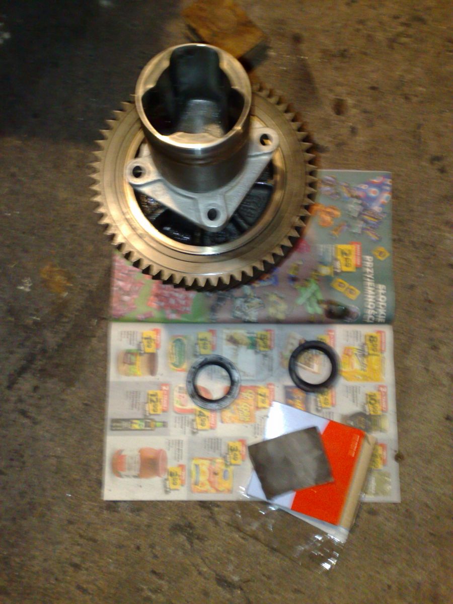

    Potrzebuję pomocy z wybiciem kielichów w skrzyni biegów Seicento 1100. Musiałem wymienić sprzęgło i przy ubiegłorocznym przeglądzie diagnosta radził (kazał) by wymienić uszczelniacze. I utknąłem. Na innym forum znalazłem poradę by zdemontować mechanizm różnicowy będzie łatwiej ale to mi nie pomogło.
    Jak wybić kielichy skrzyni biegów w Seicento 1100 do wymiany uszczelniaczy?
    Chodzi o demontaż tych kielichów bym mógł wymienić uszczelniacze. Domyślam się, że tam jest jakieś zabezpieczenie jak przy przegubach zewnętrznych jednak niczego nie widzę.

    #2 18633580
    luzik e34
    Posty: 115
    Pomógł: 11
    Ocena: 36
    Aś se chłopie roboty narobił taż to normalnie breszka ,albo młoteczek i pyk samo wychodzi bez rozbierania skrzyni .

    No rzeczywiście , zapierasz to breszką i wychodzi , jak już wyjąłeś tyle to sprawdź sworzeń satelitów i satelity .

    Te zabezpieczenia masz w środku jak wybijesz to dopiero je zobaczysz ... na tej samej zasadzie masz zabezpieczenie przegub-półoś tj. rozprężny pierścień
    Może, lepiej nie. Często lepiej nie sprawdzać.
    Wyrwij przeguby "homo", tak jak radzili Koledzy wcześniej.
    Będziesz miał uszczelniacze.
    "Ale" żeś Chłopie dodał roboty.
    Pozdrawiam i powodzenia.

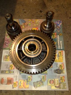

    Posłuchałem innej rady, niepotrzebnie a jeszcze tego nie robiłem. Jakby tego było mało to młoteczek i mechanizmy trochę mnie przerażają. Po kilku uderzeniach (nie mam wprawy i nie wiedziałem jakiej siły użyć) poszło, nawet nie ma śladu na kielichach. Szkoda, że wpierw nie napisałem, nie spytałem tutaj.
    Uszczelniacze wymienione, skrzynia poskładana, może jutro zamontuje do samochodu. Dzięki.

    Problem rozwiązany zgodnie z radami i opisem powyżej. Dzięki.
