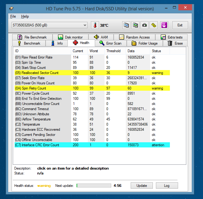

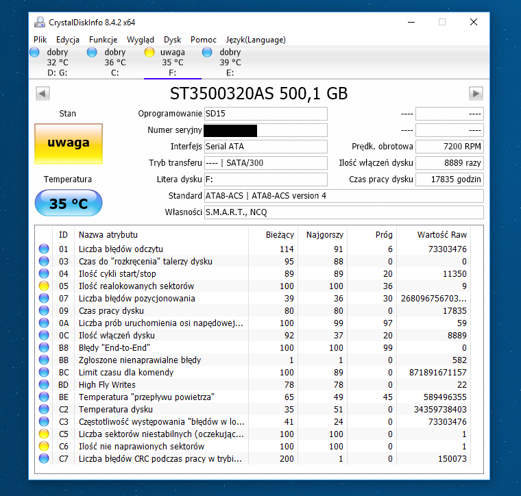

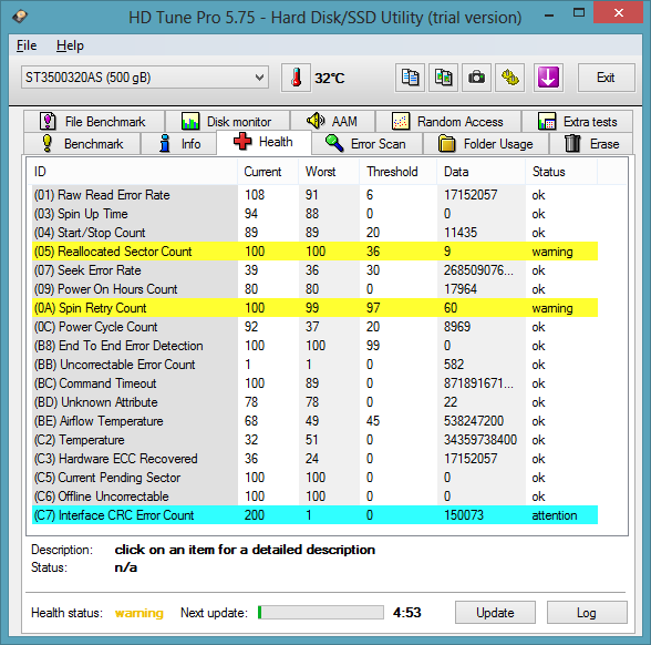

Czy dysk Seagate 500 GB ST3500320AS jest jeszcze w akceptowalnym stanie i czy da się pod Windows wykonać zerowanie/remap bez MHDD?

    Witam. Byłem w temacie z tym dyskiem, porad udzieliłem.
    Miałem proponować nowy temat, bo tamten się rozrósł. :)
    mjd2018 napisał:
    Czy nie ma jakiegoś programu pod Windows do zerowania i remapu?
    np. Victoria.
    Nie zmienia faktu, że to jeden z najgorszych wśród Twoich dysków.

    Ten dysk nie będzie poprawnie działał. Na uszkodzonym dysku system może bardzo spowolnić, pomijam błędy czy utratę danych nie da się zwyczajnie na tym pracować. Przy cenach dysków ~500 GB używanych i sprawnych szkoda się z takim użerać.
    Dysk ma problem z (05) - niewiele można by przeżyć, jednak dochodzą inne problemy i nawet na koniec (C7) który niestety sugeruje coś więcej niż problem z przewodem.

    Nie powinien wzrastać.
    Wartości w 01, 05, 07, 0A, BB, BC, BD, C3, C5, C6, C7 wskazują na problemy. I biorę pod uwagę, że to Seagate który fabrycznie ma niestandardowe wartości w niektórych parametrach SMART. Moim zdaniem dysk do kosza.

    mjd2018 napisał:
    czy aktualizować firmware?
    Skoro tyle lat działał to nie ma konieczności zmiany na stare lata.
    mjd2018 napisał:
    czy Spin Retry Count powinien wzrastać? Bo z 59 zrobiło się 60
    Nie, to krytyczny atrybut wskazujący na możliwe problemy z podsystemem mechanicznym dysku.

    Jest np Seagate Sea Tools
    https://www.seagate.com/pl/pl/support/downloads/seatools/
    Dysk jest w złym stanie i należy rozważyć wymianę.

    mjd2018 napisał:
    A co ciekawe błędy się nie zwiększały na tym Seagate.
    Jak to się nie zwiększały? 01, 07, 0A, C3? Uszkodzony dysk to nie tylko badsektory. Ten Seagate już prawie jest w grobie.

    W dyskach Seagate w wielu parametrach SMART nie są trzymane przeliczalne wartości dziesiętne, ale nie oznacza to, że tam są losowe cyfry które można ignorować. 0A wskazuje na padanie elementów mechanicznych dysku. W połączeniu z pozostałymi "kosmicznymi" zmianami wyraźnie widać, że dysk ma problem z odczytywaniem danych.

    mjd2018 napisał:

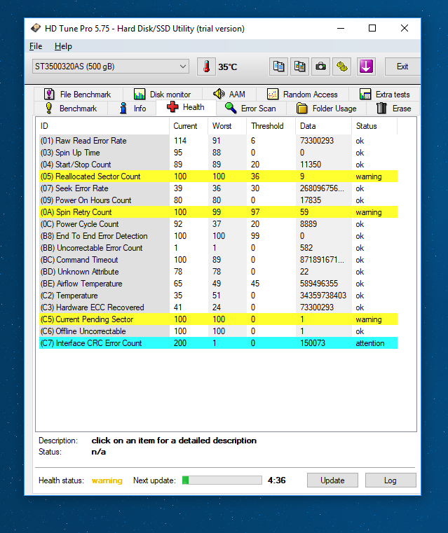

    To były raczej błędy spowodowane zasilaniem (gdy dysk nie chciał się uruchomić, sprawdziłem przejściówkę MOLEX - SATA i okazało się, że miała luźne przewody i jeden nawet mi wyleciał. Teraz na innej działa :).
    Jeśli tak uważasz to niepotrzebnie się o niego dopytujesz. Po prostu go podłącz i korzystaj. Jeśli działa to moja negatywna opinia nie ma znaczenia.
    [Edit] Jeśli chodzi o 01 i C3 to rzeczywiście 4 maja wartości błędów są wyzerowane. 07 nie wiem, bo nie ma podanej całej wartości. Nie wiem czy niestabilne zasilanie może mieć wpływ na 0A. Jeśli tak to może i masz rację, że dysk jeszcze chwilę pociągnie. Jeśli nie sprawdzisz to się nie przekonasz.
