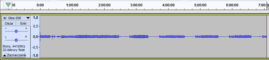

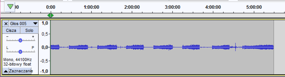

Posiadam lodówkę Beko BCNA275E3S. No frost, komora 0 stopni itp.
Niepokoi mnie czas jej pracy a mianowicie czas działania agregatu wynosi około 70%.
Zrobiłem 2 testy. Zmierzyłem czas działania agregatu umieszczając dyktafon w dwie noce w bliskiej odległości agregatu i otrzymałem następujące wyniki (na ścieżce dźwiękowej praca agregatu widoczna poprzez wzrost wykresu):
Pierwsza próba dała następujące wyniki:
Przerwa: 15min
Praca: 28min
Przerwa: 14min
Praca: 29min
Przerwa: 14min
Praca: 26min
Przerwa: 14min
Praca: 28 min
Przerwa: 14 min
Praca: 26 min
Przerwa: 18min
Praca: 25min
Co daje (około):
Łączny czas: 4g:10min = 250 min - początek to czas pierwszej przerwy a koniec czas ostatniej pracy
Praca: 162 min 64%
Przerwa: 89min 35%
Przerwa: 0:19 - 0:39 = 20 min
Praca: 0:39 - 2:27 = 108 min
Przerwa: 2:27 - 2:48 = 21 min
Praca: 2:48 - 3:22 = 34 min
Przerwa: 3:22 - 3:43 = 21 min
Praca: 3:43 - 4:31 = 48 min
Przerwa: 4:31 - 4:52 = 21 min
Praca: 4:52 - 5:34 = 42 min
Przerwa: 5:34 - 5:54 = 20 min
Praca: 5:54 - 6:35 = 41 min
Przerwa: 6:35 - 6:56 = 21 min
0:19 - 6:35 = 376 min - początek to czas pierwszej przerwy a koniec czas ostatniej pracy
Przerwa = 5 x ~20 min = 103 min | ~27%
Praca = 108 min + 34 + 48 + 42 + 41= ~72%
Proszę o opinie czy to wymaga wezwania serwisu czy to jest normalne?
Nadmienię iż ta lodówka ma sprężarkę inwerterową i możliwe że pracuje na najniższym biegu. Praca jest dosyć cicha.
Czytając ten artykuł/pdf byłby w stanie uwierzyć że one mogą tak długo sobie pracować.
http://www.serwis-elektroniki.com.pl/wp-content/uploads/2017/04/74_15_2.pdf
Tzn wiem że mogą ale żeby lodówka miała potrzebę załączyć się w nocy po 20 minutach postoju, gdzie nikt jej nie otwiera?
Czy to normalne?
Wygląda jakby nie potrafiła trzymać temperatury... a potem żeby schłodzić potrzebuje chodzić tak długo?
Dodam też że inwerter był wymieniany przed wykonaniem moich testów bo lodówka zaczęła głośno charczeć i potem padła i nie załączała się wcale. Ale tak długi czas pracy był raczej przed tą naprawą. Od początku zakupu, czyli około pół roku. Dopiero ostatnio mnie tak ruszyło aby to rzetelnie zmierzyć, czy to tylko mi się wydaje (akurat wchodzę do kuchni i ona zawsze chodzi
) czy to na prawdę tak jest.
