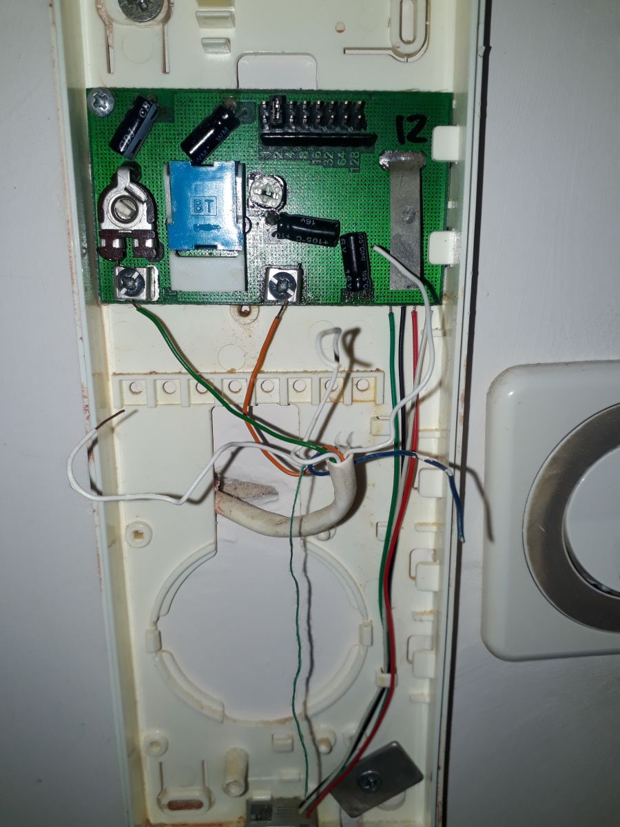

    Zakupiłem domofon unifon cyfral smart 5p gdyż w starym nic nie słyszałem przez słuchawkę. Stary domofon był podłączony dwoma kabelkami. Jednak z gniazda wychodzi więcej kabli. Problem w tym że nie wiem jak to podłączyć do nowego domofonu. Jak podłączyć domofon unifon cyfral smart 5p?

    Unifon ze zdjecia jest cyfrowy. A Ty kupiłeś analogowy. Nie będzie "gadal" w Twojej instalacji.

    W starym unifonie masz ustawiony numer mieszkania na "2". W nowym musisz zrobić to samo. W jaki sposób chciałeś to zrobić w unifonie "Smart 5P"?

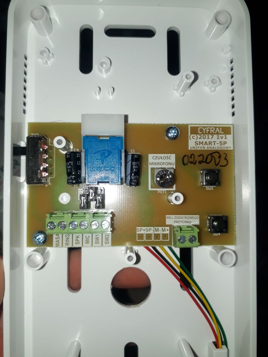

    Tu jest zdjęcie nowego unifon. Jak podłączyć domofon unifon cyfral smart 5p?

    Nie musiałeś wstawiać zdjęcia, bo i tak tego unifonu u siebie nie możesz zastosować. Musi to być unifon cyfrowy w którym są tylko dwa zaciski (+ i -) i jest możliwość ustawienia numeru lokalu (podobnie jak w starym unifonie).
    Firma Cyfral produkuje unifony do systemów analogowych wielożyłowych (Smart 5P), a także unifony do systemów analogowych dwużyłowych (Smart) i unifony do systemów cyfrowych dwużyłowych (Smart D). Jak widać nazwy są podobne ale jednak każdy z tych unifonów jest zupełnie inny.
