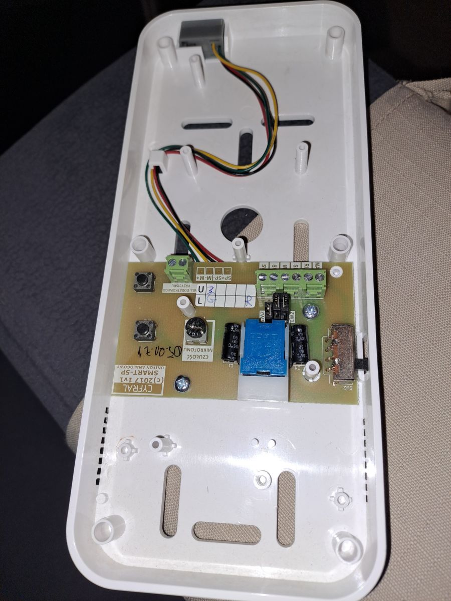

    Dzień dobry,

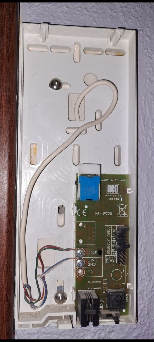

    Potrzebuję pomocy: jak podłączyć domofon Cyfral Smart 5P? U sąsiadów wygląda to tak:
    Zbliżenie na wnętrze domofonu Cyfral Smart 5P z odsłoniętą płytką drukowaną i połączeniami kablowymi.
    Układ w moim domofonie wygląda tak:
    Wnętrze domofonu Cyfral Smart 5P z widocznymi połączeniami kabli.
    I już nic nie wiem🤷‍♀️
    Pomóżcie proszę 🙏
    Nie da rady, Cyfral Smart 5p tu nie pasuje.

    Podstawowa i zauważalna różnica, to unifon u sąsiadów jest do instalacji dwużyłowej i ustawia się w nim za pomocą zworek numer mieszkania. Twój unifon natomiast jest przeznaczony do instalacji 6 żyłowej i nie ustawia się w nim numeru mieszkania.

    Czyli podsumowując różnica jest taka, że jeden jest do instalacji analogowych, twój, a drugi do cyfrowych, sąsiada.
