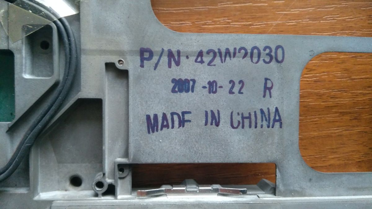

    Pobrałem bios z strony lenovo do mojego t61 thinkpad.
    Dokładnie stąd:
    https://support.lenovo.com/sv/pl/downloads/migr-67988
    Podczas aktualizacji wystąpił błąd (nie zdążyłem zapisać), po chwili ekran mignął parę razy i reset.
    Oczywiście po resecie ekran czarny, nic się nie uruchamia.
    Oczywiście bateryjkę wyjąłem aby zresetować ustawienia bios i dalej to nie pomogło.
    Pytanie następujące, jak to ogarnąć teraz?

    Z tego co czytam w internecie to w ThinkPad'ach nie ma możliwości wykonania Crysis BIOS Recovery, a więc pozostaje tylko przeprogramowanie kości BIOS w programatorze.

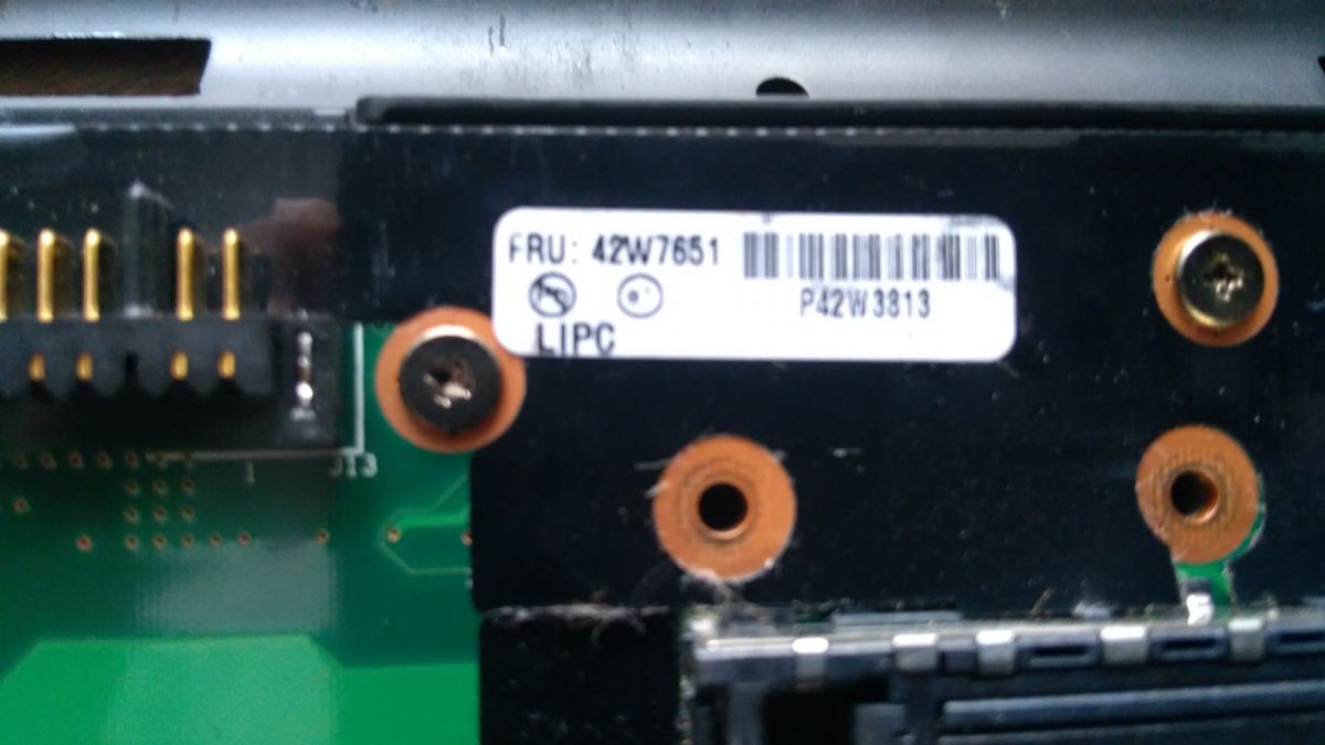

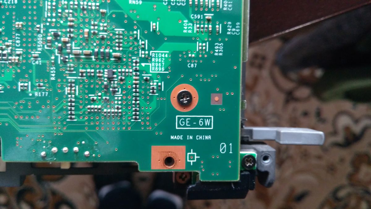

    Oznaczenie płyty?

    Poszukaj innych napisów.

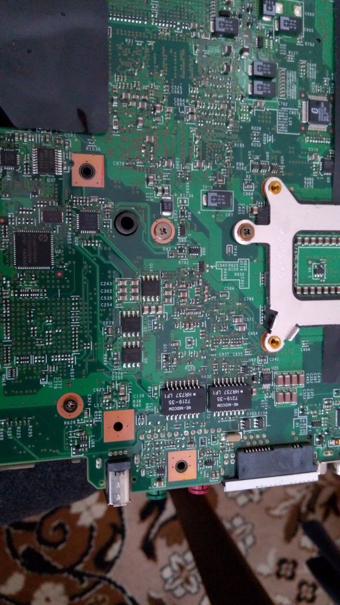

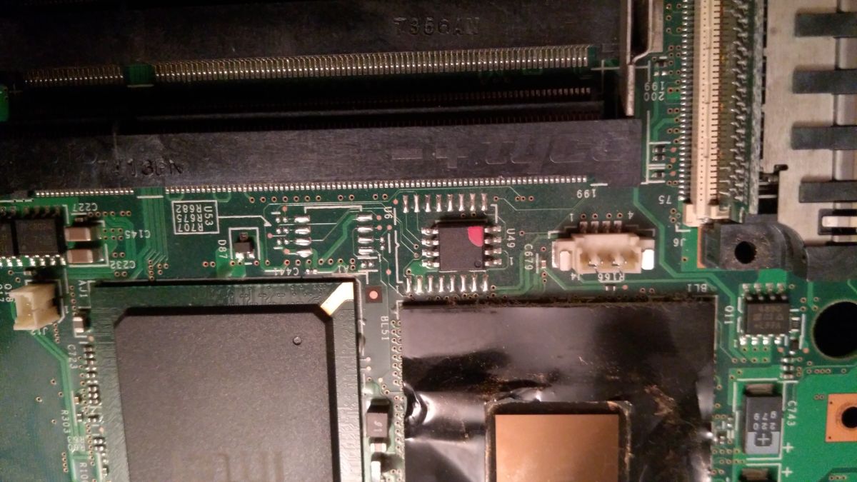

    Pytanie było w której kości znajduje się bios. Nie będę całej płyty wymieniać.

    Wynika z tego że układ to atmel0735a.
    Dokładne oznaczenia to:
    ATMEL0735A
    260F321
    SU
    Aktualizacja BIOS nieudana - Lenovo T61 nie uruchamia się
    Jakim programatorem to ruszyć?

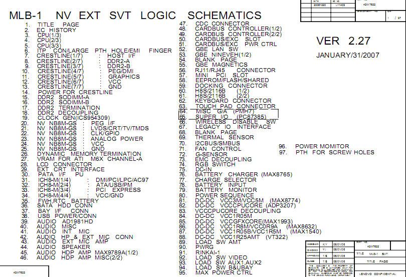

    To jest z laptopa Lenovo na GM965 i pod cpu Merom
    * IBM Lenovo T61 notebook MLB-1 SVT, FRU: 42W7622

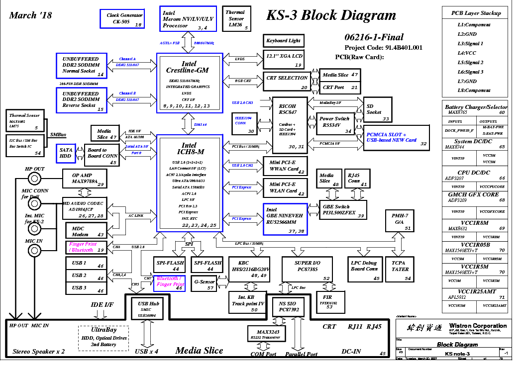

    Zaś także Lenovo ThinkPad X61s, GM965 i cpu Merom
    - KSNOTE3 MB
    06216-2 Wistron 48.4B404.021
    ten sam kbc (H8S..) zaś superI/O PC87375
    :idea: to popatrz w SM Link

    Dawno temu na tym forum pisano jak R/W ten Atmel 26DF321
    • AT26DF321.pdf (653.38 KB) Musisz być zalogowany, aby pobrać ten załącznik.
