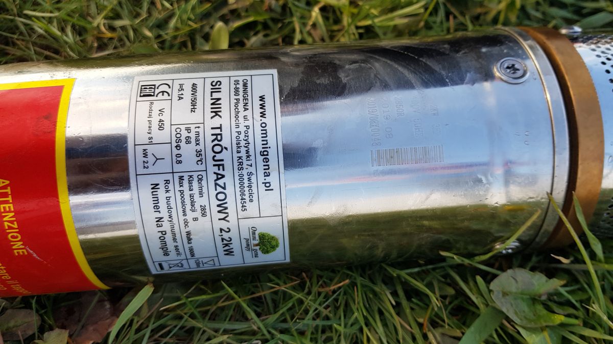

    Witam. Mam do podłączenia pompę głębinową oznaczoną na tabliczce znamionowej 400v.
    Od pompy wychodzą 4 przewody
    Niebieski Brązowy Szary I żółto zielony.
    Pomiędzy 3 pierwszymi jest normalnie rezystancja 6.5 Ohm A trzeci to zwykłe uziemienie. I teraz moje pytanie jak zasilić tą pompę. 2f I neutralny na niebieski czy tak jak myślę 3f razem z tym niebieskim. Pozdrawiam

    Jak zasilać pompę głębinową oznaczoną na tabliczce znamionowej jako 400V? Jak zasilać pompę głębinową oznaczoną na tabliczce znamionowej jako 400V?
    Mówi że to 3f

    Podłączasz normalnie trzy fazy i ochronny. Widać ktoś nie miał kabla w odpowiedniej kolorystyce więc dał co miał.

    Wszystko śmiga poprawnie, sprawdziłem po modelu I po zdjęciach tabliczki na pompie I już nie mam wątpliwości. Dla młodych uważajcie na ten niebieski bo nawet pierwszy Pan pod moim postem kazał łączyć 2f I n. Dzięki i zamykam
