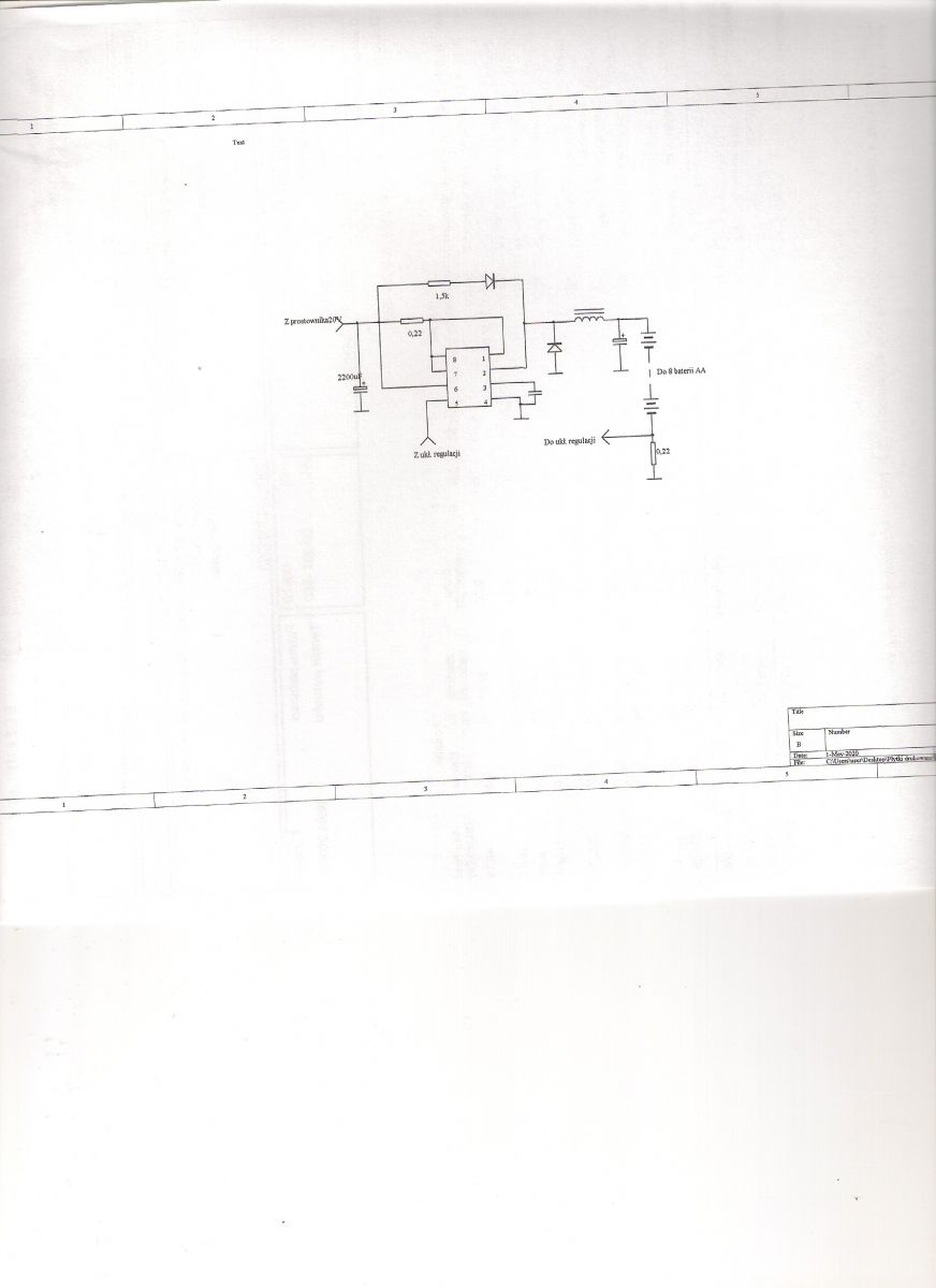

    NORU 913-7746 - Czy ktoś pomoże zidentyfikować układ scalony? Mam uszkodzoną ładowarkę firmy NORU, oznaczoną jako 913-7746. Uszkodzony jest ukł. scalony. Ma on zdarte oznaczenie. Jest to prawdopodobnie regulator napięcia lub coś podobnego. Umożliwia jednoczesne ładowanie do 8 akumulatorów AA/AAA prądem 0,8 A. Jest charakterystyczny tym, że wejście napięcia ma na pin 6, a wyjście na ładowane baterie na pin 2 układu scalonego. Obudowa DIL 8. Szukałem w różnych katalogach, ale takiej konfiguracji nie spotkałem.
    Załączam uproszczony rysunek obejmujący w/w układ.
    Będę wdzięczny za pomoc.

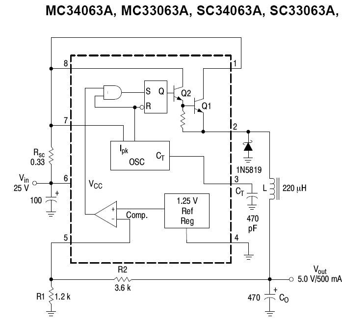

    Wygląda mi to na prozaiczny 34063A, w prawie klasycznym układzie aplikacyjnym dla niego, tyle że pracujący tu akurat jako stabilizator prądu czyli na sprzężenie zwrotne (pin 5) brane jest napięcie z opornika szeregowego baterii. Plus dodatkowa gałąź na prąd ładowania podtrzymującego (górny opornik i dioda).
    Spójrz i sam porównaj:
