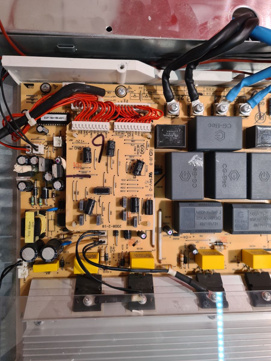

    Mam problem z płytą indukcyjną w której od jakiegoś czasu nie działa lewa część dwóch pól. Coś więcej o działaniu płyty. Każde z 4 pól na płycie mogę uruchomić z tym tylko, że po lewej stronie po uruchomieniu wyświetla się przez kilka sekund wartość początkowa "5", po czym znak chyba "u", który wyświetla się gdy nie widzi garnka. Dodam, że nie słychać wentylatora po lewej stronie. Czy jest szansa na naprawę nie wymieniając modułu sterującego płyty, który kosztuje 340zł.?

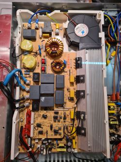

    Jeżeli chodzi o moduł sterujący już go zlokalizowałem. Tzn., rozebrałem płytę licząc na dostrzeżenie zimnych lutów lub przypalonych miejsc, które mógłby pomóc w diagnozie. Kwota 340 zł przy cenie 920 zł za płytę nie jest dla mnie satysfakcjonująca. Wole z czyjąś pomocą zlokalizować wadliwy element całej układanki niż iść w pewien sposób na łatwiznę. Przy tym zdobędę trochę wiedzy na ten temat.

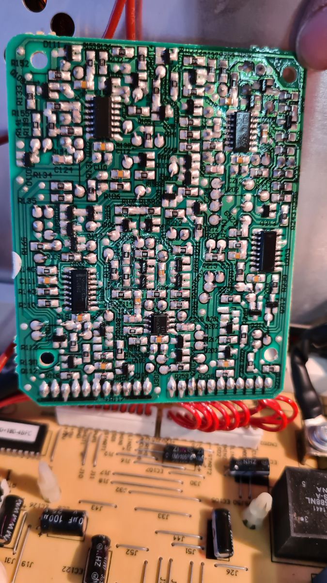

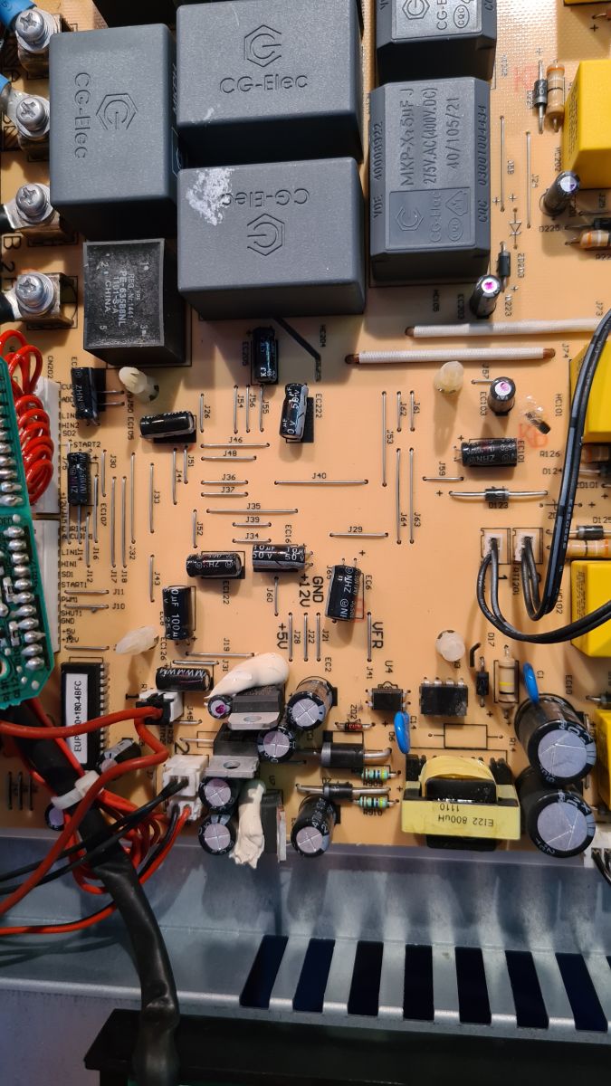

    W takim razie zacznij od pomiarów IGBT na module uszkodzonej strony. Wrzuć też zdjęcia modułu w ekstra jakości.
  • #5 18666795
    kamilch-1984
    Posty: 60
    Ocena: 14

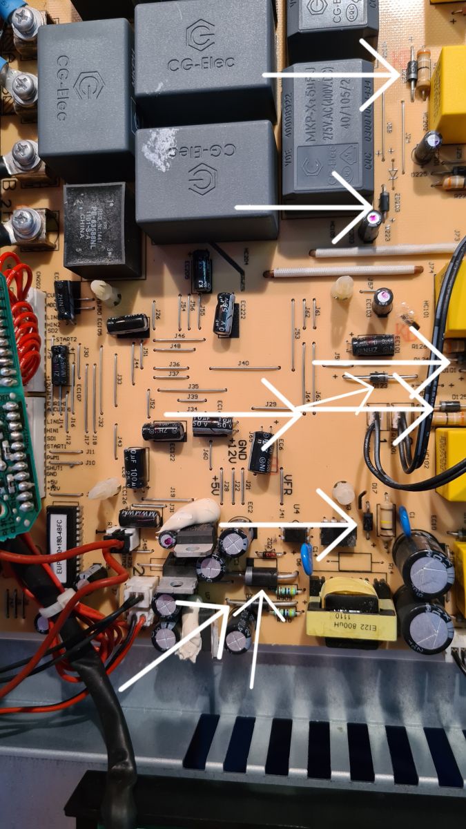

    Proszę o to zdjęcie oraz zdjęcie rozbite na dwa.

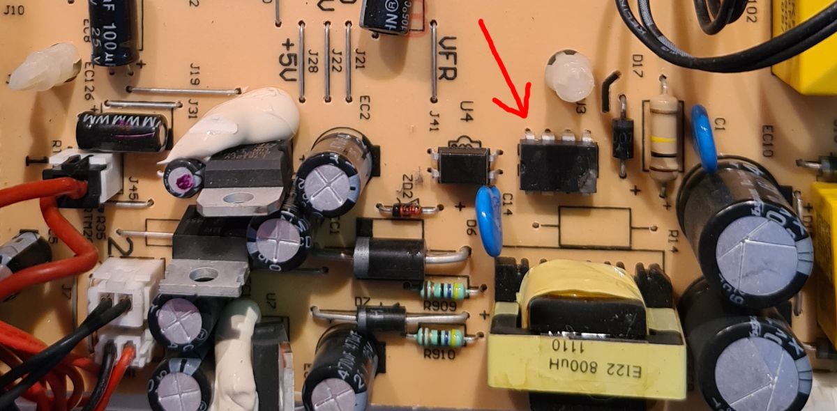

  • #6 18666824
    mrice
    Moderator AGD
    Posty: 13883
    Pomógł: 2203
    Ocena: 6914
    Zdjęcia jednej strony już mamy, przydała by się jeszcze druga strona PCB, jak już wspomniałem wcześniej, zrób pomiary IGBT i sprawdź czy moduł w ogóle dostaje zasilanie na wejściu.
    Na tej stronie widać już uszkodzenie rezystora drutowego 22Ω/2W, zapewne będzie też uszkodzenie przetwornicy z drugiej strony.

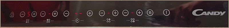

    Dla jasności, jak wygląda informacja po uruchomieniu.

  • #10 18667037
    mrice
    Moderator AGD
    Posty: 13883
    Pomógł: 2203
    Ocena: 6914
    O pomiarach IGBT znajdziesz na forum informacje. Mnie by jeszcze interesowało co się skrywa pod tą płytką zewnętrzną?

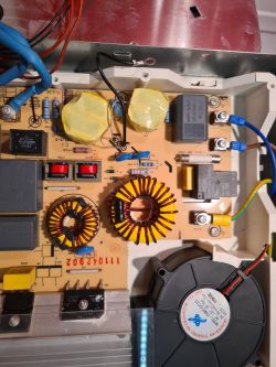

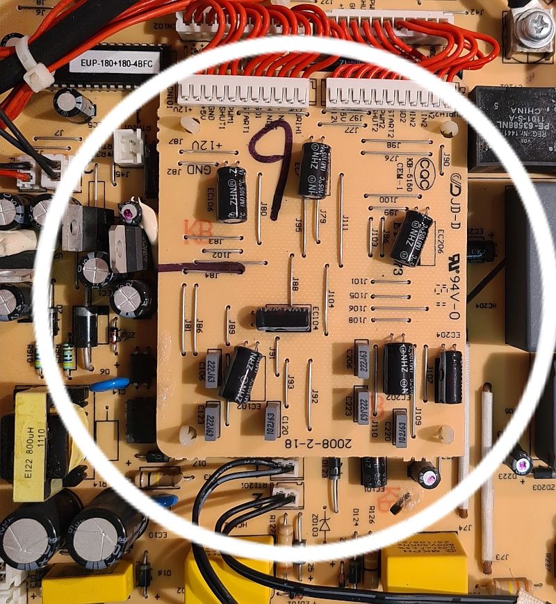

    Witam ponownie.
    Przesyłam kolejne zdjęcia do wglądu:)
    Indukcja Candy CIE 644 X - od jakiegoś czasu nie działa lewa część dwóch pól Indukcja Candy CIE 644 X - od jakiegoś czasu nie działa lewa część dwóch pól
  • #13 18668861
    mrice
    Moderator AGD
    Posty: 13883
    Pomógł: 2203
    Ocena: 6914

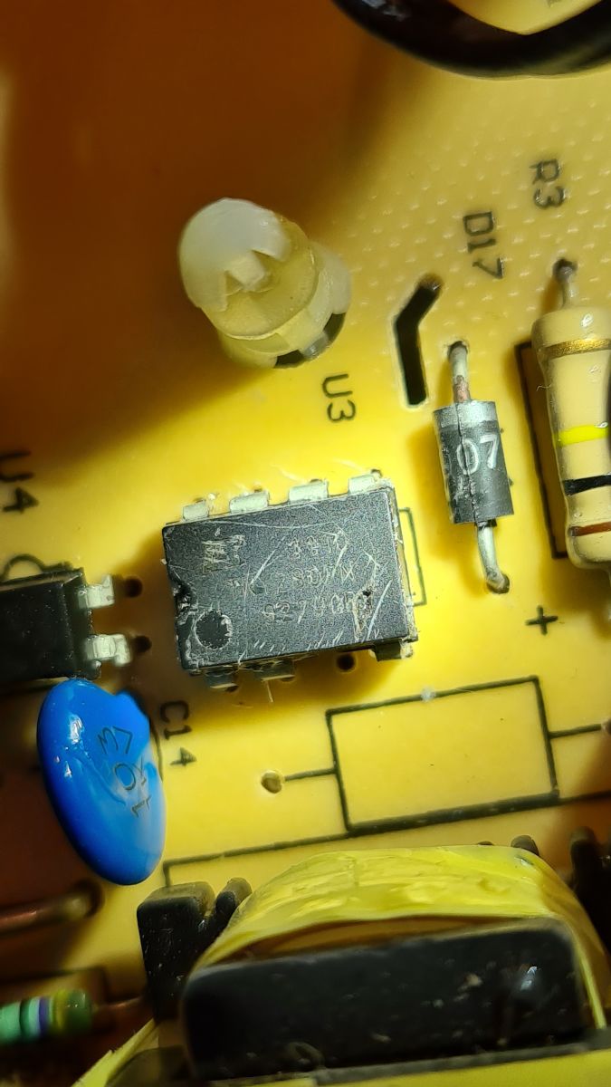

    Obejrzyj dobrze element zaznaczony na wycinku zdjęcia, może być przydatna lupa. Ja się tam nie znam, ale chyba ten element będzie pęknięty i powiązany z wcześniej omawianym rezystorem.

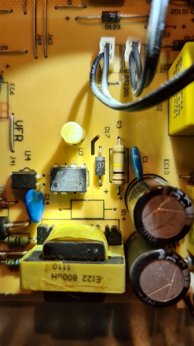

    Wygląda to tak jakby miał jakiś ubytek w prawym dolnym rogu na płaszczyźnie. Nic więcej 🤔
    To do stomatologa go na borowanie jak ma ubytki ;-)
    Nic więcej
    To jest AŻ, kolego. Takie dziury nie powstają znikąd, ani przez korozję. Jest to efekt spektakularnego bum jakie zaszło wewnątrz układu. Mówiąc wprost, układzik ten jest trupem i to można już stwierdzić bez pomiarów.
    Odczytaj teraz jego oznaczenia, bo na fotce trochę słabo widać, TNY xxxPN, w razie problemów z odczytaniem na prawym module znajdziesz jego ksero :)
  • #16 18669041
    kamilch-1984
    Posty: 60
    Ocena: 14
    Ha ha jak Pan mówi to tak trzeba zrobić 😷 Hi hi
    Zdjęcie są mega super tylko po wrzuceniu jakość spada :(
    Ja widzę 280...
    92 możliwe że dalej 290..
    Ale jednak rozbiorę jeszcze raz i zajrzę na drugą stronę 🤣🥵

    A więc wyczytałem takie to wartości na tym małym cudeńku: TNY280PN

    Z tego ważna będzie środkowa linijka, czyli TNY280PN, o rezystorze pisaliśmy wcześniej, tak kreuje się twoja lista zakupów. Pro forma zdało by się pomierzyć diody które są w okolicy tego układu.
