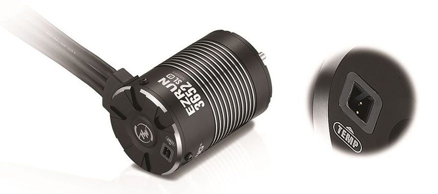

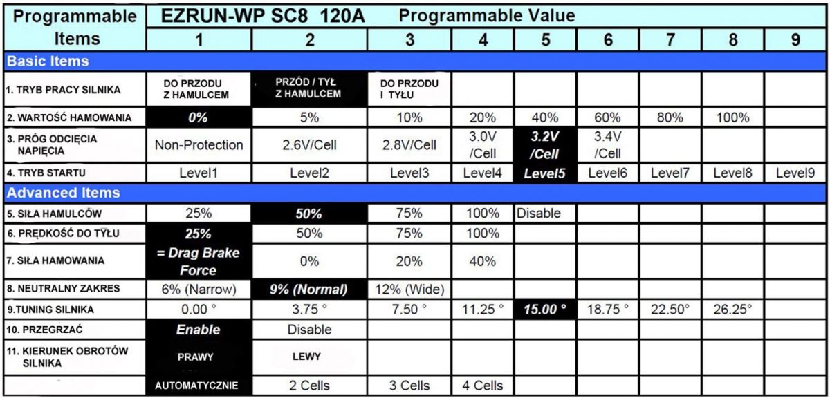

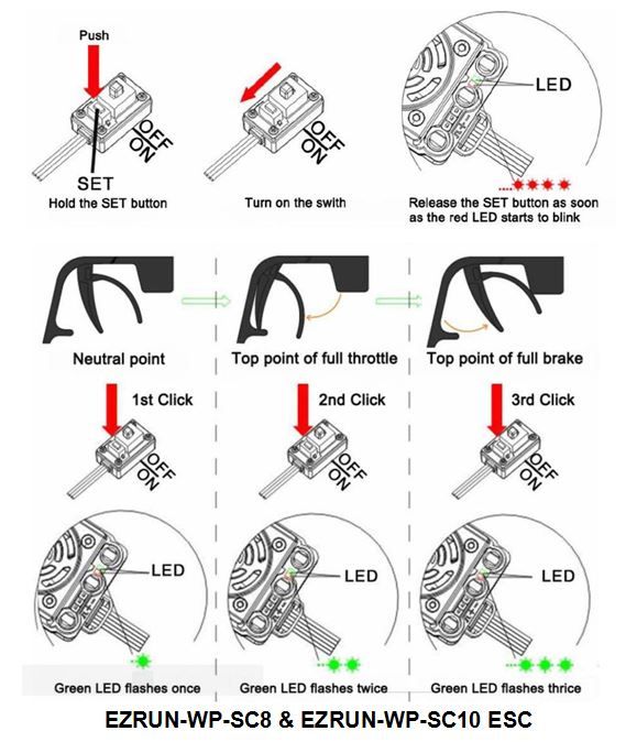

    Kupiłeś silnik bez kontroli temperatury polecam EZRUN WP-SC8 sport 120A.
    Eksploatuję 6 szt. esc EZRUN WP-SC8 nie miałem żadnych z nimi kłopotów.
    Polecam dokupić kartę programatora LCD.
