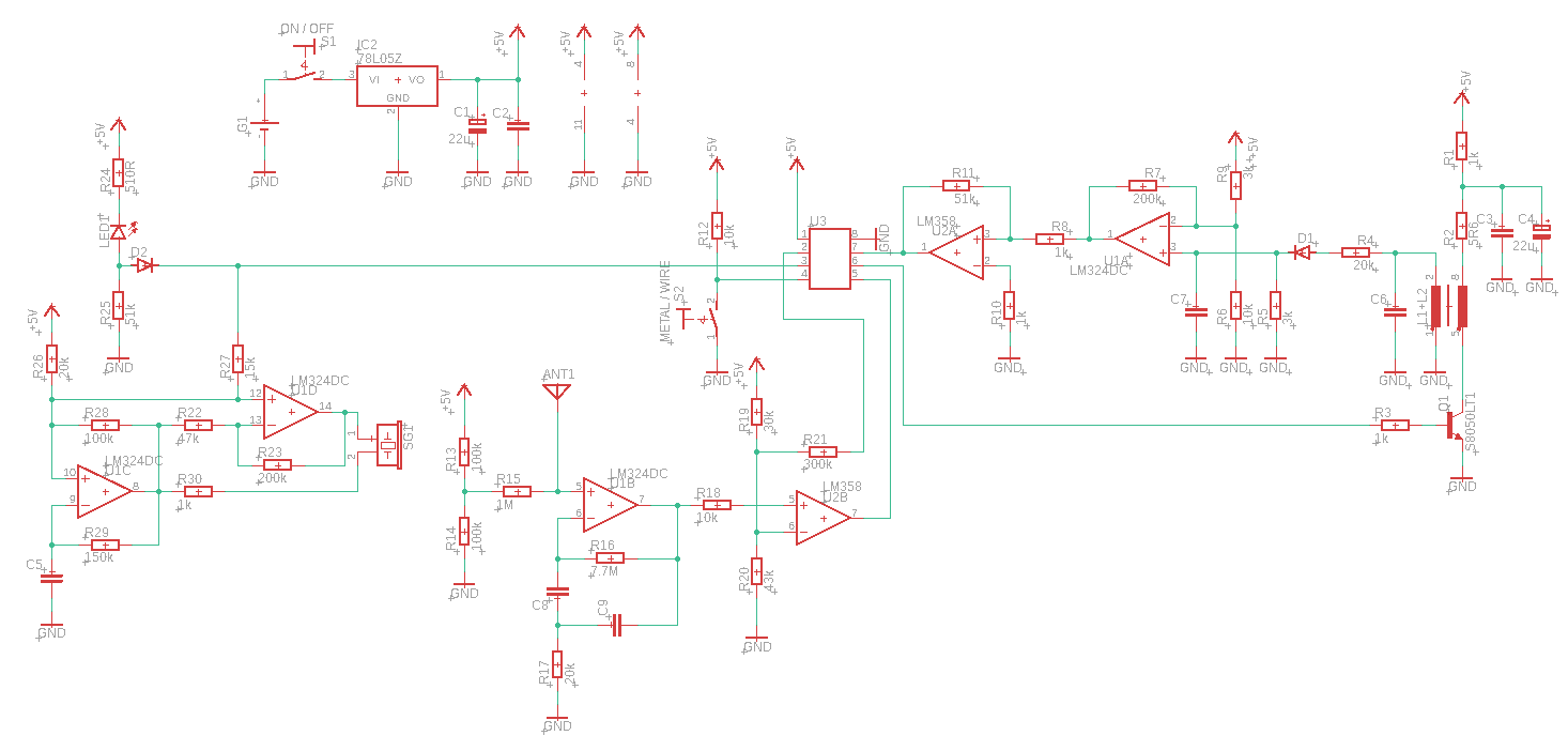

    Cześć,
    mam detektor metalu i przewodów pod napięciem. Zrysowałem sobie z ciekawości schemat.
    Niestety nie znalazłem opisu jednego układu scalonego.
    Detektor ma dwa przełączniki:
    -On / Off;
    -Metal / Przewód;
    1) Macie pomysł co to jest U3? Układ ośmionózkowy.
    Analiza układu detektora metalu i przewodów pod napięciem
    2) Układ ma funkcję, że po naciśnięciu przycisku On/Off, "ustala" zero detekcji, tzn, ma autokalibrację.
    Jak to jest zrealizowane? rozumiem, że przez zmianę pętli sprzężenia zwrotnego LM358 U2B i rezystor R21?

    Podaj markę i model tego urządzenia.
    Opis na tym układzie szalonym, jeśli jest.
    Zdjęcie tego układu scalonego.
    Będzie łatwiej go zidentyfikować.
    Jeśli wygląda tak, jak na rysunku (schemacie) to do złudzenia przypomina poczwórny mikroswitch suwakowy, ale w tym schemacie przy takim podłączeniu, nie ma sensu.

    Model Detektora to KC-091E. Układ ma bardzo słabo czytelne oznaczenia.
    Na schemacie użyłem symbolu switcha jako symbolu zastępczego. Proszę się nim nie sugerować. Chodzi tylko o pinout.
    Jak dla mnie to jakiś procesor w obudowie SO-8.
    Ale ma, i trzeba je odczytać, i napisać tutaj, a najlepiej zdjęcie z czytelnym opisem.
    I to bardzo poważny błąd, bo zmyla, i utrudnia analizę schematu.

    Schemat już poprawiłem. Rzeczywiście był mocno mylący.
    Niestety zdjęcia nie da się zrobić. Napisy są ledwo widoczne. Sprawdzałem też pod mikroskopem, ale refleksy itd uniemożliwiają odczyt.

    Prawdopodobnie jest programowalny mikrokontroler, albo jakiś układ specjalizowany. Na podstawie tego schematu, raczej nie określisz, co to jest. W Internecie na podstawie symbolu tego urządzenia, na szybko też nic nie znalazłem.
    Jeśli jest to mikrokontroler, to bez programu do tego urządzenia, też nic to nie da.

    Nie ma szans, żeby to było coś innego, niż procesor (a raczej uC = mikrokontroler). Bez odczytania (i zdekodowania) programu nie wiadomo, jak on ma działać - a reszta, to tylko dopasowanie sygnałów do możliwości tego uC. Coś mi podejrzanie wygląda okolica U1A - nie pomyliłeś tam czegoś? No i LED1 na pewno jest odwrotnie.
    Fotografowanie trzeba robić przy świetle rozproszonym (wtedy nie ma odbić), kładąc smartfona i nastawiając tak, by "widział" przedmiot, i z samowyzwalaczem.

    A jak według Was musiałby działać uC, a dokładniej piny 5-2 aby układ zmieniał wzmocnienie?
    Co do LED, mogłem popełnić błąd. Co do U1A, sprawdzę raz jeszcze.

    W sytuacji jak na schemacie rezystor R21 zmienia próg zadziałania komparatora U2B na LM358.
    A pin 5 pewnie generuje przerwania w uC.

    Pinout pasuje do PIC12F629 i podobnych.
