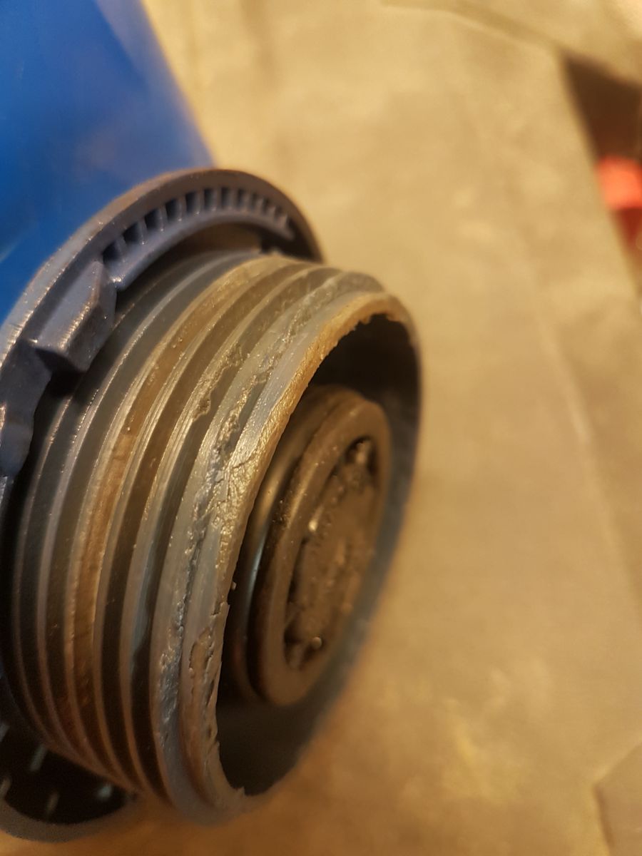

    Mam problem z uciekającym płynem chłodniczym
    Wczoraj podczas przejazdu autostrada ok 20 km prędkość 120-140km/h dalej ok 5 km drogami lokalnymi i dojechaniem do celu ,zaświeciła się kontrolka braku płynu ,po sprawdzeniu faktycznie płynu zero ,natomiast całe koło oraz nadkole zachlapane cieczą
    Po dolaniu płynu odczekaniu i powrocie ,przy zjeździe z autostrady znowu to samo z tym że temperatura silnika doszła już do 100 stopni
    Sytuacja ta sama ,cały płyn wywalony koło i nadkole mokre, znowu odczekałem 2 h dolałem wody ogrzewanie full i lokalnymi drogami do domu dojechałem
    Więc wygląda na to że przy większym ciśnieniu ,im wzrasta prędkość ,płyn ucieka
    Od czego zacząć sprawdzanie ? ,Co może być przyczyną ,Bo raczej uszkodzony wąż tutaj nie ma nic wspólnego

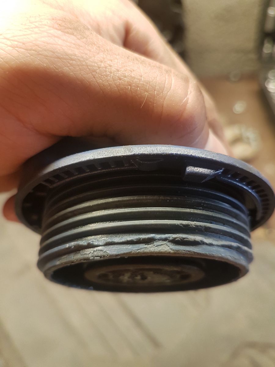

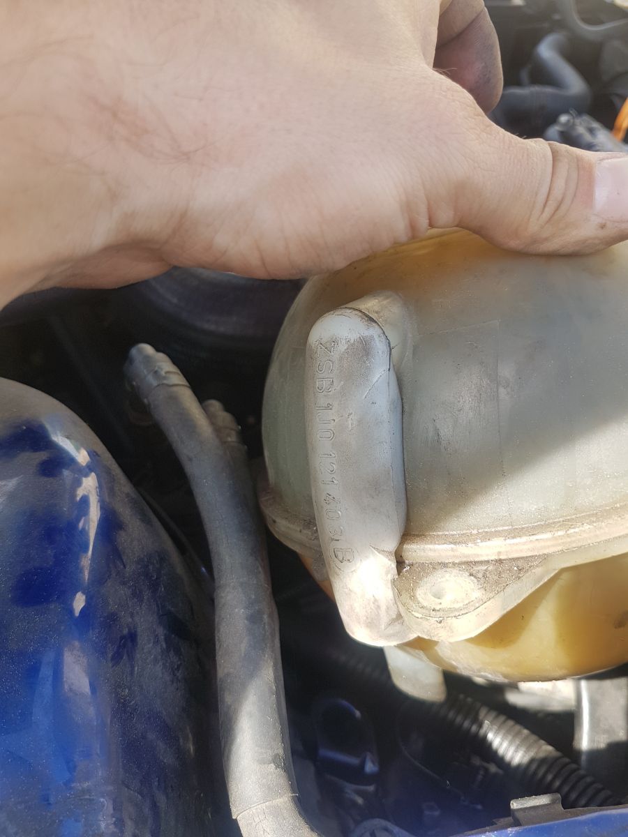

    Strona zachlapana jest od strony zbiornika ,nalałem dziś płynu ,auto odpalone na biegu jałowym , temperatura 90* rozszczelnienia nie widać na wężach ,nie kapie nic ,wąż u góry gorący na dole zimny ,po czasie termostat puszcza i obydwa są juz ciepłe ,trochę mokro co zauważyłem jest na zbiorniczku w miejscu gdzie wywala nadmiar płynu (tak przypuszczam że do tego służy kanał na zbiorniku )
    Dodatkowo korek ma uszkodzony jeden zwój gwintu od dołu
    Wentylatory stoją w miejscu ,ale chyba one powinny się załączyć od powyżej 95*. ?
    Dodaje zdjęcia korka ,oraz elementu zbiornika w którym jest nieco mokro Seat Leon 1m 1.9 TDI ASV - wyciek płynu chłodniczego przy wysokim ciśnieniu Seat Leon 1m 1.9 TDI ASV - wyciek płynu chłodniczego przy wysokim ciśnieniu Seat Leon 1m 1.9 TDI ASV - wyciek płynu chłodniczego przy wysokim ciśnieniu
    Swego czasu miałem też taki objaw ,przed ową usterka ,iż mając odpowiedni poziom płynu w zbiorniku wyrównawczym ,po odpaleniu samochodu zapalała się ostrzegawcza lampka płynu do chłodnicy ,poziom zaznaczam był ,po przejechaniu ok 4 km lampka gasła

    ,Druga rzecz to właśnie zauważyłem że mam jak by czarna maź w zbiorniku wyrównawczym ,śladowe ilości ale jest

    Sam mam diesla i zauważyłem dziwną prawidłowość. Długo walczyłem z ubywającym płynem co prawda w 1.9 TDI PD (ATD). Poszedł pełen remont głowicy oddana sprawdzona wymienione prowadnice i zawory ,uszczelniacze zaworowe spolerowane gniazda pompowtrysków do tego nowe zestawy uszczelnień ,uszczelka pod głowicę ,wałek ,panewki wałka i szklanki. Puki docierałem płyn nie ubywał jak dałem w palnik to robiło ciśnienie w układzie i przez korek wywalał płyn proporcjonalnie do tego jak mocno dałem na gaz. Problem skończył się lub mocno ograniczył gdy wyregulowałem turbo tak by doładowanie było stałe i trzymało jak najlepiej zakładane (był luz na dźwigni zmiennej geometrii). Od tego czasu dolałem raz 200 ml płynu po 2 latach i 50 tyś km. Moje wnioski są takie albo miejscowo przy przeładowaniu turbo przegrzewa głowice i gotuje płyn ,albo są mikropęknięcia w głowicy które nie wyszły na sprawdzeniu. Co ciekawe mam dwa podobne przypadki w passacie B5 AWX (też 1.9 tdi pd) i też płyn ginął po wymianie bądź regulacji turbo problem zniknął tu już bez ruszania głowicy. Co do czarnego syfu to często wydziela się z węży układu chłodzenia zalanych ropą wtedy puchną i taki syf lata.
