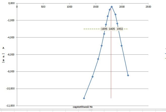

    Obliczanie częstotliwości granicznych dla filtrów dolno- i selektywnych
    Tu dla filtru selektywnego, czy mogę te częstotliwości graniczne wyznaczyć tak na oko na podstawie wykresu jak to zrobiłam? Obliczone f0 to 1789,59. Chyba że zrobić tak jak na jednej z podanych stron czyli 20log10(0,707*Uwy/Uwe) tylko wtedy co z częstotliwością :/

    20log10(0,707*Uwy/Uwe), to nic innego jak wyznaczenie wartości tłumienia filtru (A) dla każdego punktu pomiarowego. Jeżeli już masz obliczone wartości tłumienia, to nie ma potrzeby wracać do logarytmów. Wtedy korzystasz tylko z wartości tłumienia.
    Minimalne tłumienie w układzie wynosi (na oko) A0 = -0,4 dB. W oparciu o wyniki pomiarów możesz wyznaczyć tę wartość dokładnie.
    W kolejnym kroku wyznaczasz wartością graniczną, czyli będzie to A0 pomniejszone o 3 dB. W tym przypadku około -3,4 dB.
    Częstotliwości graniczne można wyznaczyć zgrubnie z interpolacji liniowej wartości między punkami pomiarowymi.
    Jeżeli chcesz uzyskać dokładniejszy wynik, to można użyć interpolacji kubicznej. Decyzja należy do Ciebie.
    Częstotliwość środkowa filtru jest już wyznaczona, więc mając szerokośc pasma możesz określić dobroć filtru Q.
