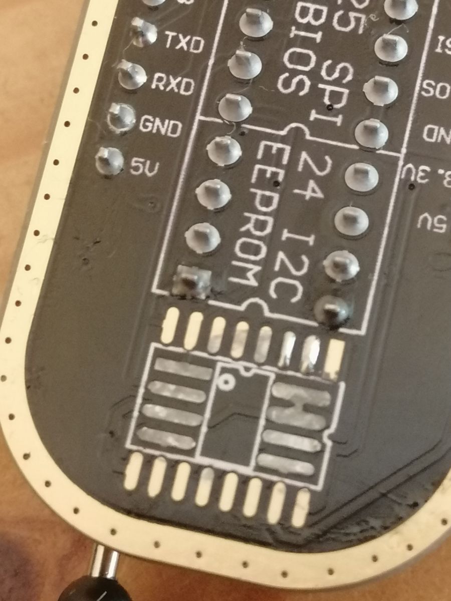

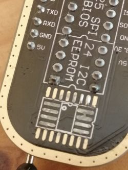

    Witam wszystkich Panów.
    Mam otóż takie pytanie, dostałam programator od znajomego i chce zaprogramować kość bios z laptopa. Ale widzę, że na programatorze są jakby połączone pady. Czy coś się stanie jeśli wlutuje tam kość? Programator bios CH341A - Złączone pady - czy coś się stanie?

    Byłabyś tak łaskawa napisać jaki symbol ma układ, jaki chcesz zaprogramować? Niby w jaki sposób ktoś ma Ci pomóc? Obstawiam, że jest to połączenie pinu WP do +Vcc.

    Tak jak, napisałam, chce zaprogramować kość mxic.
    Np, na filmiku gdzie jest prezentowany oto ten programator nie ma takiego połączenia padów. Dlatego się miło pytam, czy coś się może stać.

    Nic się nie Obawiaj, tak ma być.

    Okej, dziękuję za odpowiedź. Tylko dlaczego na filmiku gdzie jest prezentowany programator nie ma tego połączenia? I pady są pozłacane.

    No to można powróżyć sobie ze szklanej kuli. Być może jest to układ w stylu: MX25L6473E. Nie Podałaś też obudowy tego układu, zatem znowu zakładam 8-pin SOP. W takim przypadku Będziesz Miała zwarty pin SIO3 do +Vcc. Oczywiście CH341A może programować układy jedynie z interfejsem SPI 4-liniowym (CS, SI, SO, CLK). W takim też trybie może pracować ten układ (chociaż nie tylko). Z tego, co widzę w dokumentacji linie SIO2 i SIO3 w trybie 4-liniowym są "don't care". Zatem nie powinno mieć to znaczenia.

    Mam ten programator i te pady są fabrycznie połączone razem. Możesz śmiało programować.

    Prawdopodobnie przy lutowaniu ktoś zdrapał czarną soldermaskę i pokazało się połączenie którego nie było wcześniej widać. Pozłacane pady były przed lutowaniem - teraz wyglądają na pocynowane.
