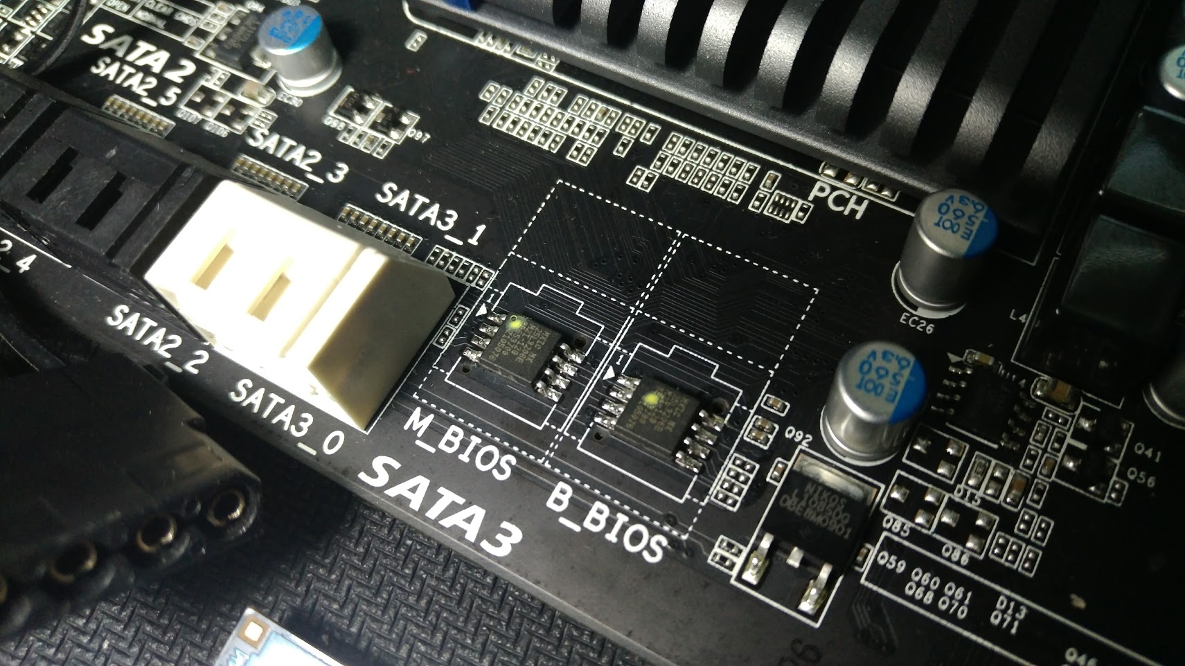

    Witam, muszę wgrać bios na mx25L3206e, dodaję jego foto.Chciałem kupić PROM CH341A niestety nie mam pewności czy sobie on z tym poradzi. Bardzo proszę o pomoc zależy mi na czasie. Pozdrawiam

    MX25L3206E jest na liście wspieranych układów, więc CH341A powinien sobie z nim poradzić.

    Zakupiłem ten programer i mam pytanie, jak to zaprogramować? W programie CH431A nie widzę takiej nazwy pamięci, lecz jest tylko mx25l3205d. Druga sprawa skąd pobrać nowy bios płyty głównej p67a-ud4-b3 Gigabyte.

    Spróbuj autowykrywania - jak nic nie wykryje, wybierz MX25L3205D.
    http://download.gigabyte.eu/FileList/BIOS/mb_bios_ga-p67a-ud4-b3_f8.exe
    Rozpakuj archiwum do dowolnego folderu. Plik z BIOS-em ma rozszerzenie F8 i taki plik wrzucasz na kość.
    Swoją drogą, płyta ma DualBIOS - zamieniałeś kości miejscami?

    Auto wykrywanie nie znalazło tej pamięci, przy próbie wgrywania z zaznaczoną pamięcią mx25l3205d, przy 100% wyskakuje "Chip with the contents are in disagreement".
    Biosy już zmieniałem ale jeden już był uszkodzony a drugi właśnie się zepsuł

    Z niewiadomych mi przyczyn(wszystko robiłem tak samo), udało mi się teoretycznie zaprogramować tą pamięć. Niestety po wlutowaniu jej, komputer reaguje tak jak by jej nie było, a przy podłączeniu pamieć z powrotem do ch341a (teoretycznie zaprogramowanej) program ch341a po kliknięciu Verify pokazuje że pamięć jest pusta. Czego to może być wina ? Bardzo proszę o pomoc.

    A próbowałeś obie kostki programować?
    Ja miałem podobne objawy jak miałem uszkodzoną kość (niby się flaszowała, ale i tak nic nie pamiętała).

    jedna z nich jest uszkodzona fizyczne, robiłem tak z jedną z nich i nową którą specjalnie kupiłem.

    Jaka wersja softu? Używasz dołączonego adaptera?

    tak używam adaptera, wersja to 1.13

    Ściągnij wersję 1.29. Posiada ona obsługę tej kości, w przeciwieństwie do wersji 1.13.
